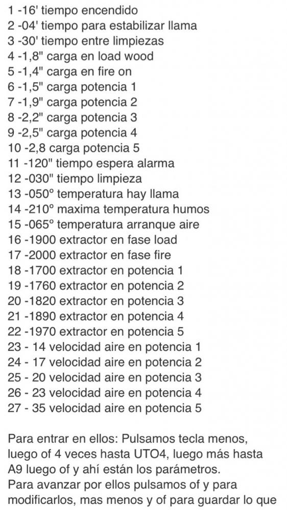

    A mi me paso alguna vez eso , se ponía a pitar y no acc. Y me quemaba mal los pellets y manchaba mucho el cristal, Pero desde que varíe los parámetros de carga de pellets, tiempo de limpieza y velocidad del extractor del humo , me va de maravilla . Trastea un poco con los parámetros , aunque si te quema bien , tal vez no sea de eso. Alomejor bajándole el tiempo de encendido.. para que te prenda antes y no llegue a saltar la alarma.. por que es un poco coñazo tenerla que apagar con lo que tarda , y volverla a encender.

    Lo siento, no me atrevo a decirte, no soy técnico ni nada. Simplemente te contaba mi experiencia con esta estufa hasta que conseguí que me funcionara bien. Tocando parámetros , antes apunté como estaban inicialmente por si acaso .
    Yo te digo que eso de NO ACC , me pasaba alguna vez a mí. Pero ahora ya no me ha vuelto a saltar , no sé si coincidió o fue por que ahora está configurada de otra manera.
    Yo solo toque el porcentaje de carga de pellets , la velocidad del extractor de humo ( la aumente) y el intervalo de tiempo entre limpieza del cenicero , que lo disminuí.
    No se que mas decirte .
    A ver si algún técnico del foro te puede ayudar más . Saludos.

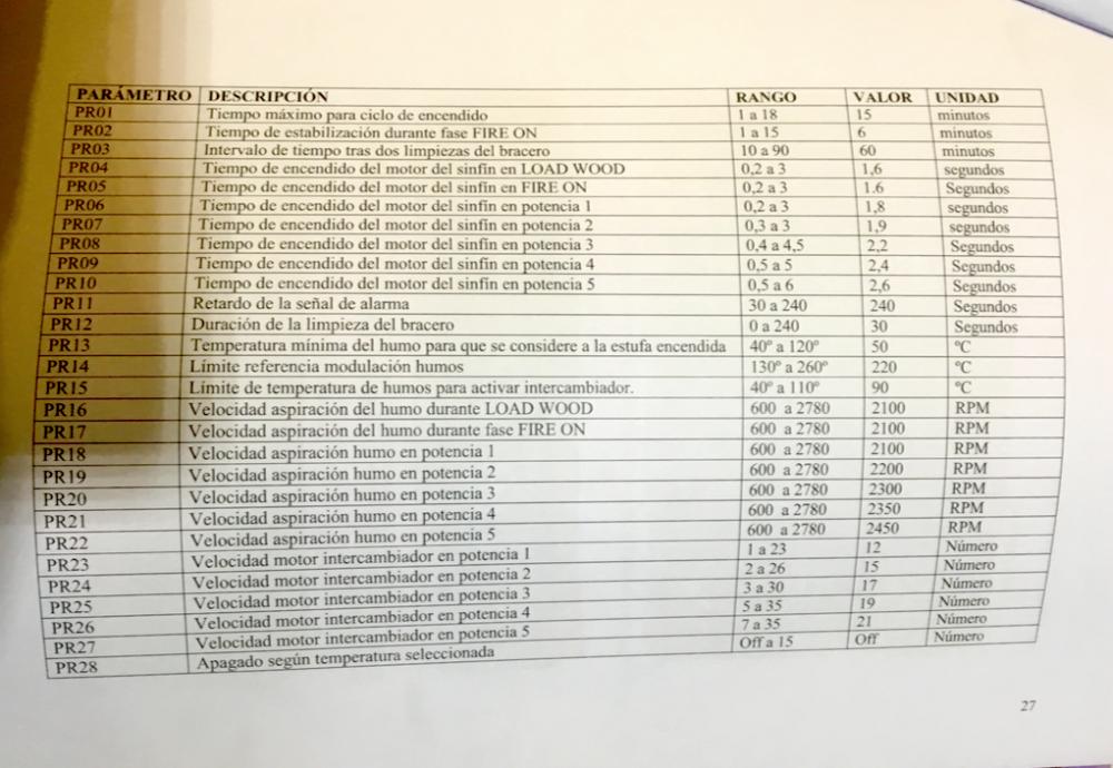

    Yo tengo PR01 en 18 y PR02 en 5 y ya no me salta No ACC.
    Igualmente le he subido 100 al aspirador en cada potencia (por la altitud de 1000 metros mancha cristal de negro por insuficiente oxígeno añadiendo que tengo la admisión entubada desde el exterior), para que tenga bien de oxígeno y bajado un poco el tiempo de motor del sinfin para que meta menos pellets en cada potencia. Aún me mancha algo el cristal, seguiré probando.
    Tengo el manual técnico completo y voy comprendiendo el funcionamiento de la máquina Stove Canadian Pasillo 10 que es la que tengoAlarma NO ACC  stove canadian 10Kw-parametros-stove-canadian-pasillo-10.jpg
    adjunto esto porque vienen los parámetros por defecto de la pasillo10. si la liamos podemos poner todo como viene y volver a ir probando parámetros con más cuidado

    Predeterminado Re: Alarma NO ACC stove canadian 10Kw
    Muchas gracias por tu aportación,
    LA verdad es que al subir a 18 el PR1 y el PR5 ya no me da la alarma.
    Sobre el cristal negor, la verdad es que si que lo mancha un poco, probaré de tocar tambien los parametros, mi altura es de 1500 metros.

    Confirmo lo dicho en esta respuesta,yo subi esos 2 parametros y me ha dejado de saltar la alarma.Gracias a todos por compartir las expereiencias
