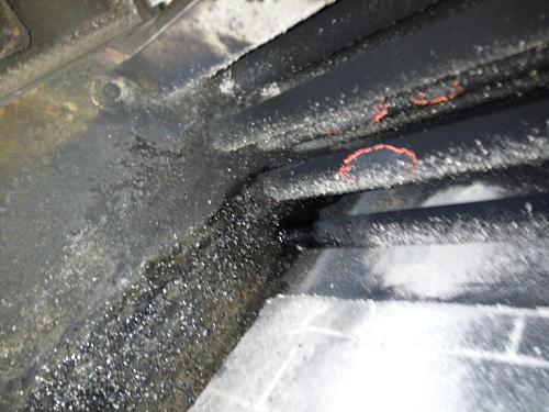

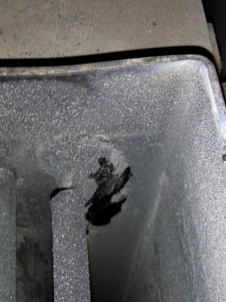

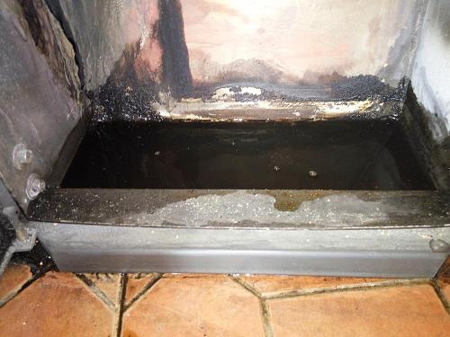

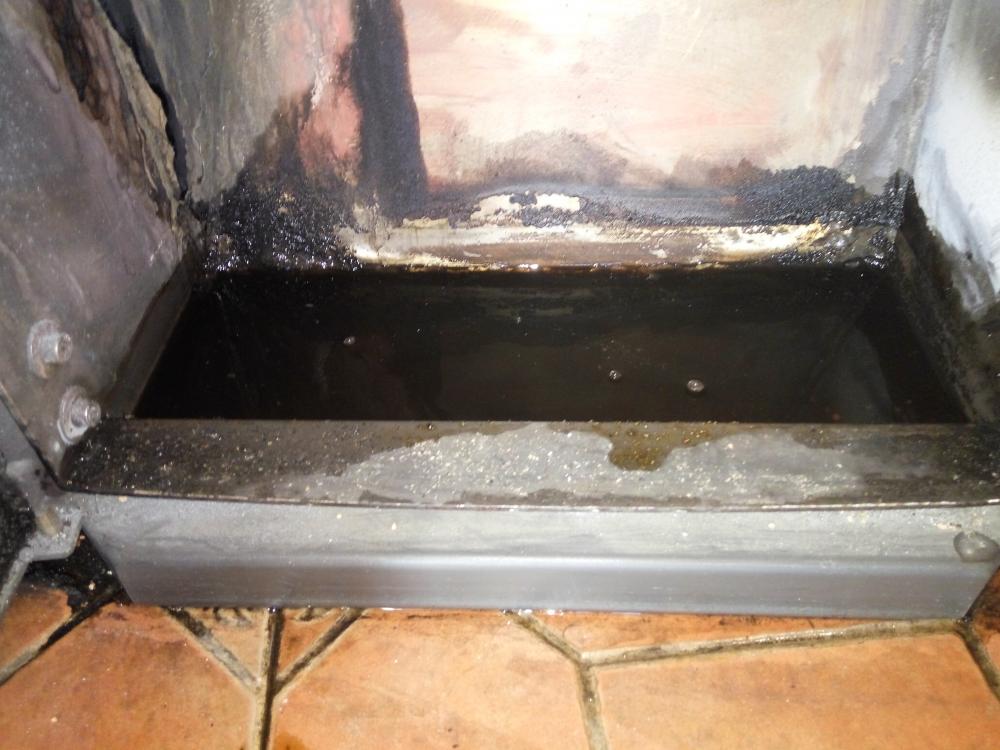

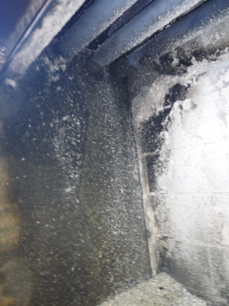

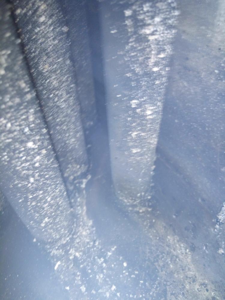

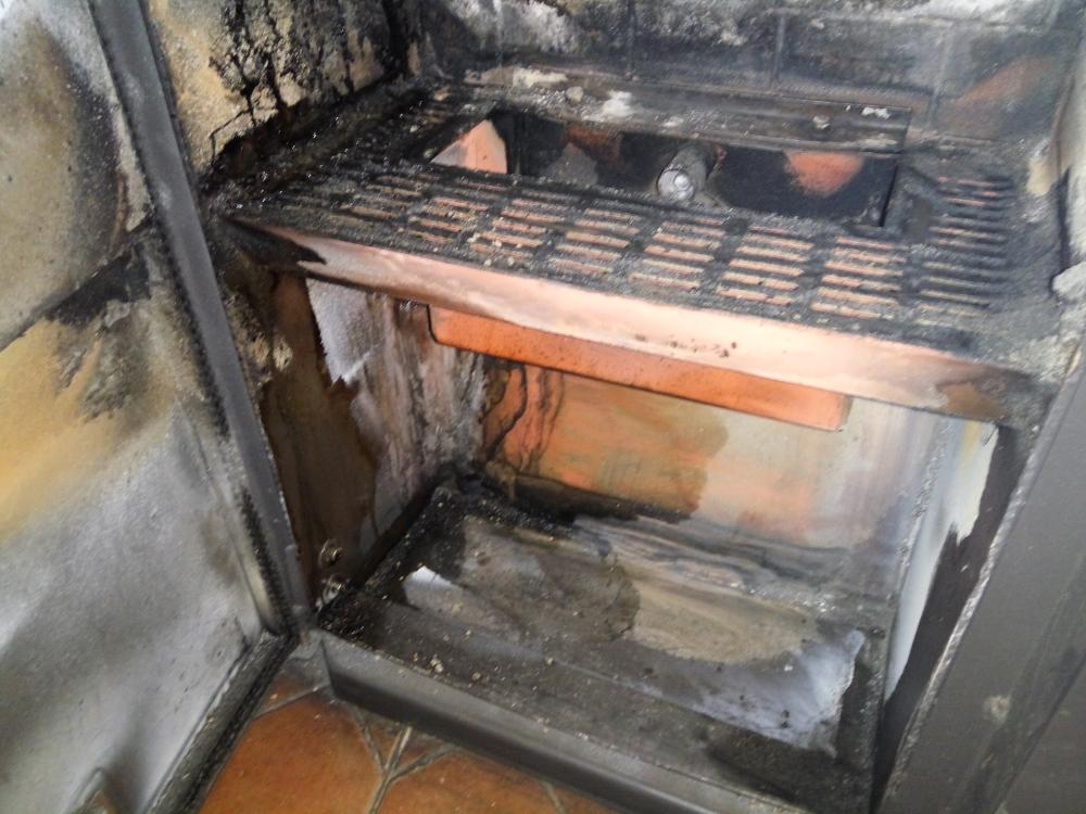

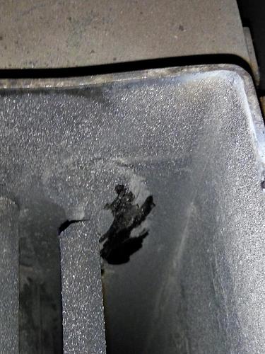

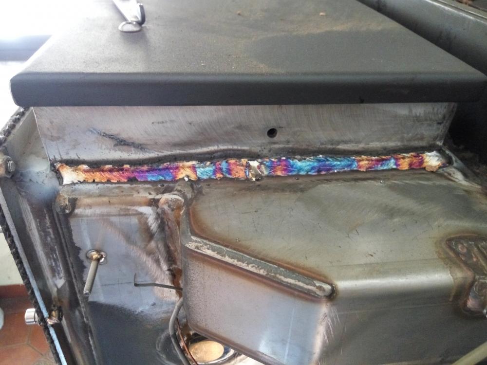

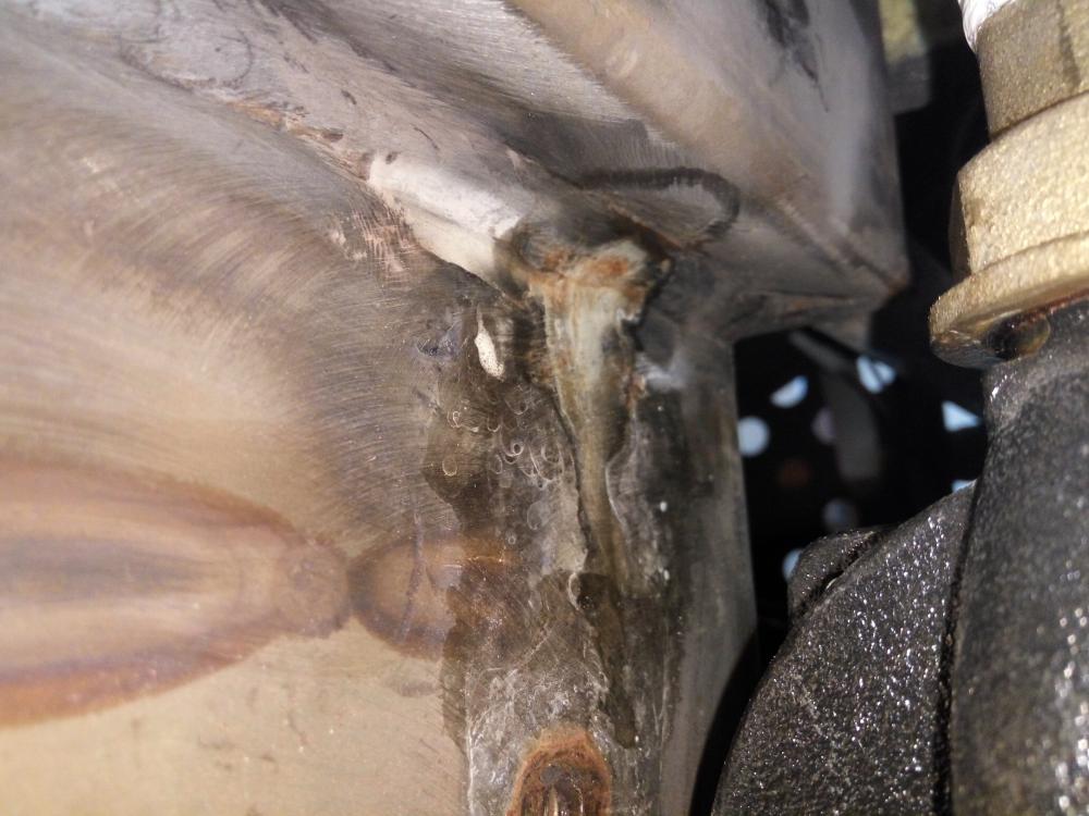

    Buenas tardes, tengo una cantina super de 29 Kw desde el año 2013, el año pasado empece a notar que se le bajaba la presion del circuito de agua, empezamos a mirar por toda la casa y nada, como ultima opcion revisamos la caldera y cual es la sorpresa que al abrir la camara de combustion por arriba vemos que hay una fuga en el interior, hablo con el instalador, este habla con el servicio tecnico y le dicen que la unica solucion es soldar, que `para arreglarla ellos teniamos que mandarsela, y que una vez en galicia la maquina ya nos dirian presupuesto, optamos por avisar a nuestro soldador viene e intenta soldar el poro ya que estaba en un sitio casi inaccesible, lo deja casi cortado, a los 15 dias otra vez la misma historia, bajada de presion, miramos y otro poro en el otro lado, volvemos a llamar al soldador, viene lo intenta soldar y lo deja bastante bien, este verano noto que hay un pequeño charco al lado de la caldera, por fuera de la camara de combustion descubrimos que al lado de la bomba hay otro poro, le volvemos a llamar viene echa el cordon de soldadura y lo tapa, se pasa el verano, volvemos hace 15 dias a poner la cadera en marcha para este invierno y al segundo dia de estar en funcionamiento un charco impresionante en el suelo, revisamos la caldera y otro poro en la parte superior por fuera donde esta el purgador, pero a su vez revisamos la caldera por dentro y vemos que donde esta el cajon de cenizas el suelo esta con 2 dedos de agua y descubrimos otra fuga en los tubos del intercambiador a la cual el soldador no puede acceder, y la presion se baja continuamente hasta pararse la caldera con el inconveniente de que todo el agua esta cayendo dentro de la camara de combustion. de momento estuvimos hablando con el servicio Tecnico y nos dijeron que estaba fuera de garantia, le insistinos en que era un fallo de fabrica y ellos insistian en que estaba fuera de garantia, no me parece muy serio por su parte decir eso cuando a esta caldera le han salido 5 fugas en la camara de combustion unas por fuera y otras por dentro y esta ultima no podemos arreglarla. Estamos a la espera de que nos digan cual es la solucion que nos van a dar, les hemos pedido precio de una camara de combustion nueva y llevamos dos dias esperando a ver si nos dicen algo. Pero la paciencia tiene un limite.El instalador nuestro ha estando hablando con Ecoforest para que nos dieran precio de una camara de combustion nueva para cambiarla aqui, y no le han querido dar ni precio, le han dicho que mandemos la maquina a Galicia y que una vez alli la analizaran y nos diran lo que vale arreglarla, pero quien nos asegura que arreglandola no va a aparecer otra fuga en breve, no nos dan ni presupuesto aproximado antes de mandarla, es como le hemos dicho a Ecoforest mandar la maquina hasta alli vale bastante dinero por las dimensiones y el peso y despues nos pueden decir que vale el arreglo lo que ellos quieran, pues nada no dan otra solucion. El servicio Tecnico no da ninguna solucion al problema por que lo que esta claro es que es un fallo de fabrica y no lo quieren reconocerFUGAS EN CAMARA DE COMBUSTION CANTINA SUPER 29KW. NEFASTA CALDERA-img_20161220_084720.jpgFUGAS EN CAMARA DE COMBUSTION CANTINA SUPER 29KW. NEFASTA CALDERA-img_20170126_101349.jpgFUGAS EN CAMARA DE COMBUSTION CANTINA SUPER 29KW. NEFASTA CALDERA-img_20170306_085902.jpgFUGAS EN CAMARA DE COMBUSTION CANTINA SUPER 29KW. NEFASTA CALDERA-img_20171112_152018.jpgFUGAS EN CAMARA DE COMBUSTION CANTINA SUPER 29KW. NEFASTA CALDERA-img_20171114_102051.jpgFUGAS EN CAMARA DE COMBUSTION CANTINA SUPER 29KW. NEFASTA CALDERA-img_20171114_104031.jpgFUGAS EN CAMARA DE COMBUSTION CANTINA SUPER 29KW. NEFASTA CALDERA-img_20171117_114011.jpgFUGAS EN CAMARA DE COMBUSTION CANTINA SUPER 29KW. NEFASTA CALDERA-img_20171112_152032.jpg

    No sé qué respuesta quieres que te demos, pero viendo las imágenes esa caldera está para tirarla. Mi consejo es que aproveches para cambiarla por una de aerotermia. Te podrá parecer cara la instalación inicial pero el consumo es mínimo. Mira si hay subvenciones en tu comunidad para renovar este tipo de calderas. Un saludo y suerte.
