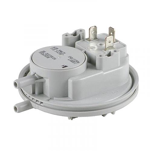

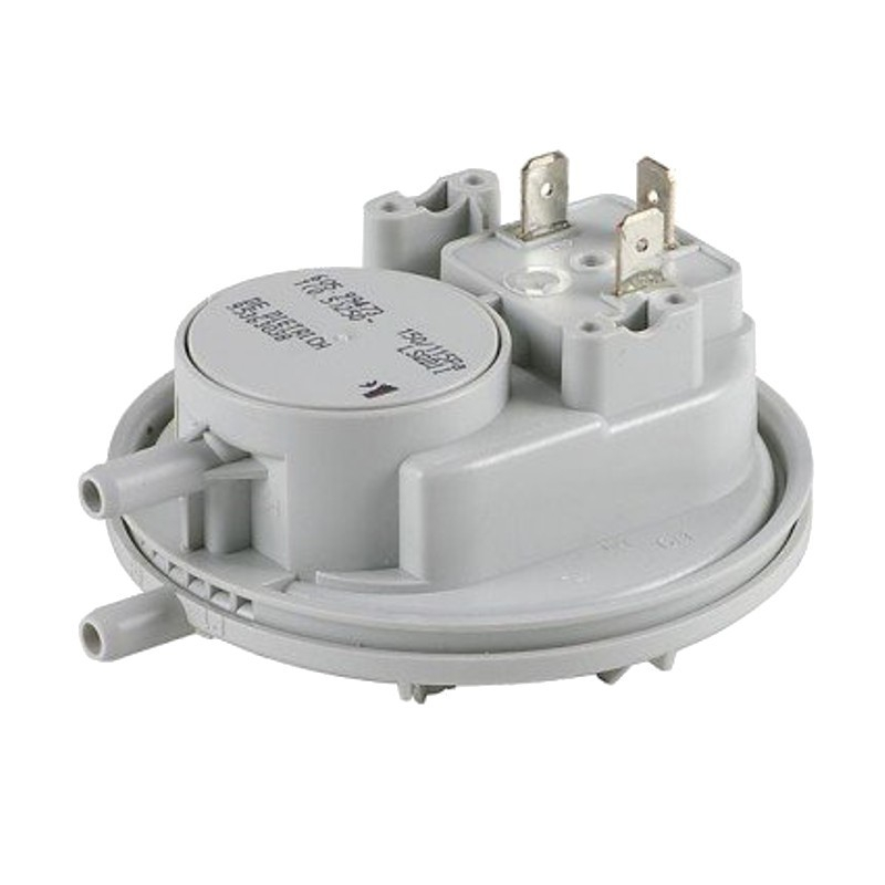

    Hola, tengo un problema con la estufa, ha estado funcionando sin problemas hasta hoy que ha dejado de funcionar, se apago sola y ponía A5 (alarma del interruptor de presión de humos), la he reseteado y la he encendida de nuevo y a los 2 segundos y tras un par de giros del extractor de humos salta la alarma primero A-- y a los 30 segundos A5. He mirado si el extractor de humos estaba bloqueado y nada, chimenea limpia y he mirado el Flujostato con un multimetro y aparentemente funciona correctamente, tambien he limpiado el tubo por si estaba obstruido y nada tampoco. Alguna idea? Tenia la esperanza que fuera un atasco del tubo del flujostato o fallo del mismo flujostato pero nada.
  7. #57
    feb 2021
    Soria
    969
    Predeterminado Re: Como aumentar frecuencia limpieza brasero fireco imbros.
    Puede que tengas limpio el tubo, puede que el presostato esté bien y sin embargo el presostato no funcione, la razón es muy simple el tubo que has limpiado va desde el interior de la estufa al presostato, quita el tubo y limpia el interior de donde está conectado a la parte de la estufa, con mucho cuidado al principio mete un palillo o un destornillador sin hacer fuerza y cuando compruebes por donde aparece, ya limpialo a conciencia, por cierto si vas a cambiar el tubo, el tubo no es de plástico es de silicona porque tiene que aguantar la temperatura, en otras palabras lo que te puede ocurrir es que la depresion de la cámara de combustión no llegue al presostato por una obstrucción en el racor, ya me contarás
    Edito:
    Para estar seguro que estamos hablando del presostao y no del medidor de flujo mandame una foto en la que se vea el tubo y los dos exremos
    Última edición por torpe; 29/01/2025 a las 09:15
  8. #58
    Manel40 está desconectado Forero
    nov 2012
    Ortigueira
    89
    Hola, ya había limpiado el racor, el tubo de silicona no lo veo necesario cambiarlo pues se ve bien. El presostato de humos ( no el flujostato como digo en el mensaje anterior) lo he comprobado mirando continuidad con un multimetro aspirando y soplando con cuidado y fuciona bien, no recuerdo si aspirando da continuidad y si lo dejas en reposo la corta, pero lo hace. Lo que tambien me mosquea es que no sale de las alarma, la he dejado sin tensión durante 24H y al darle tensión hace es test y ya salta la alarma A-- y despues la de A5, esperaba que por lo menos me quedara en OFF y al encenderla me pusiera las alarmas. Es todo muy raro, la estufa estaba funcionando y cuando la vi parada ponía A5, pensé que con el aire que hacia entrara aire a la camara de combustión a través de la chimenea y se apagara, pero la alarma sigue ahí. La foto la subo dentro de un rato pues he vuelto a cerrar todo, pero es esto lo que he comprobado.
