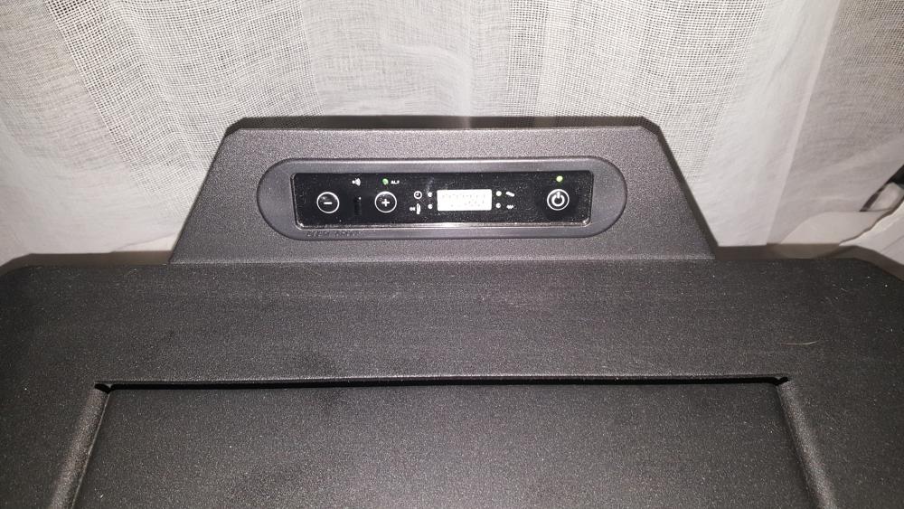

    hola gente buenas tardes mi nombre es jorge y soy nuevo en el foro y en el pellet .compre una estufa de pellet en bricomart y ya cumplio las 900 hs y me gustaria borrar el aviso de serv
    resulta que me quieren cobrar 120euros y sinceramente no puedo pagarlo con ese dinero compreo el pellet de 1 mes bueno resumiendo la marca no la se pero en el ticket de compra pone estufa savona 8 kv(en los carteles de la tienda ponia 9 kv) bueno el display es muy simple - + y el simbolo power y por supuesto el display estube leyendo lo de ut04 55 pero no lo encuentro tengo que hacerlo con la estufa encendida ???me refiero funcionando o en off ????? por favor ayudenme esta empezando a hacer frio y tengo 3 hijos y la casa es muy humeda vivo en palma de mallorca un abrazo a todos!!!!!!!! y feliz año!!!!!!!!!
    mi correo es [email protected]ayuda urgente estufa pellet bricomart-20170116_181913.jpgPulsa en la imagen para verla en tamaño completo

    Cuando estes en el código ut04 dale al + hasta que lleges al código 55 entonces dale al off de la estufa y se pondrá el parcial a cero, los de arriba que poca sensibilidad tienen al no proporcionarte la solución, la estufa eso si que siempre este limpia para tener una buena combustión sobre todo los tubos de humos...

    Predeterminado Re: ayuda urgente estufa pellet bricomart
    Cita Iniciado por mexipo Ver mensaje
    Y que tecla hay que tocar para entrar en UTO4?

    mexipo está desconectado Forero Junior
    nov 2012
    Parets de Valles
    21
    Primero toca el menos y luego el off cuatro veces
    Tineo está desconectado Forero
    Tineo (Asturias)
    659
    Supongo que la respuesta es para mi,por que como no citas, pues no lo se.
    Como se entra en UTO4 lo se,pero como no pusiste como se entraba por eso te preguntaba.

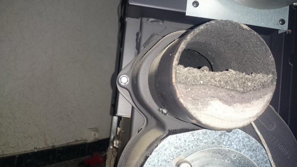

    no la limpies y veras lo que pasa en dos , tres años, robo?tirarse 2 horas limpiando piezas, desmontando, limpieza chimenea y desplazamiento,puesta en marcha ,comprobar que todo esta correcto? eso son de 3 a 4 horas, pero cada uno es libre de hacer lo que quiera
    Tineo (Asturias)
    659
    Cita Iniciado por compety Ver mensaje

    Por que no citas y así se sabe para quien es el comentario? será para mi que fuy el que dije que era un robo lo del mantenimiento y lo sigo manteniendo. 3 0 4 horas hacer el mantenimiento? eso no te lo crees ni tu. No quieramos justificar lo injustificable para cobrar lo que cobráis que la gente no se chupa el dedo, que ya somos mayorcitos.
    Ah y yo no dije que no se limpiara,ya se que hay que limpiarla todos los años como mínimo por que sino terminara dando fallos y parándose.
    Vontamargen está desconectado Forero Junior
    ene 2017
    mallorca
    6
    Claro que la limpiare !!!!!! Gracias por tu respuesta !!!! Esa foto cuanto tiempo lleva tu estufa sin limpiar????? O eres tecnico y tienes muchas fotos por que si eres tecnico pon ,as fotos haci aprendemos !!!!!!!! Gracias
