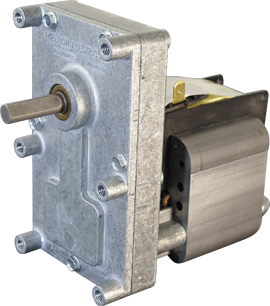

    Hola he tenido un problema y al reservar la estufa resulta que el motoreductor que gira el tornillo no gira de manera adecuada, es decir, no sube los pellet sino que los aplasta
    Esto es porque creo que el tornillo siempre gira en sentido de las agujas del reloj y en mi caso va al revés
    Total alguien me puede orientar
    Creo que es problema del motoreductor pero......

    waingunga está desconectado Forero Junior
    oct 2014
    12
    Predeterminado Re: Tornillo sin fin gira al reves
    Gracias por la respuesta, ya lo he visto pero ni gira de manera manual ni el husillo se puede voltear.
    Tiene pinta de que la bobina del motoreductor se ha fastidiado. He pillado otro y hoy lo probare.
    Mi motor es este
    Nombre:  T3-AC.jpg
Visitas: 2832
Tamaño: 57,4 KB
    De la única forma que ese motor puede girar al contrario es si retiras el bobinado y le das la vuelta.
    Retira los dos tornillos del apoyo trasero del rotor y los dos que aguantan el bobinado al reductor, le das la vuelta al bobinado lo armas y debe gira en sentido contrario.
    Buena idea, pero al final he pillado otro motor, y gira en sentido de las agujas del reloj
    Debe de ser que del calentón se rompió y giraba mal
    Lo intentaré arreglar para tener repuestos
    Gracias a todos
    El problema de los motorreductores que "a veces" giran al revés es porque uno de los bobinados del motor se ha cotocircuitado, generando una resistencia cuyo valor depende del punto donde se haya comunicado la bobina.
    Al ser motores de polos sombreados, al comunicarse una de las bobinas, no produce el campo magnético necesario para que el rotor gire en el sentido para que el se fabricó, y como consecuencia, el rotor gira según se produzca la fuerza electromagnética de los bobinados y la fuerza de éste también se verá afectado.
    Toca cambio de motorreductor sí o si, a no ser que consigas los bobinados por separado, que es muy complicado por no decir imposible... (Para piezas, por lo general el reductor vale perfectamente, pues estos aguantan lo que les eches)
    En ese caso, lo más seguro (digo lo más seguro porque habría que comprobarlo) es que el bobinado no está cortocircuitado, sino que está abierto, esto quiere decir que en algún punto, está el bobinado cortado, impidiendo el paso de corriente eléctrica y no generando ninguna fuerza electromagnética para realizar su cometido. En ambos casos (un vez comprobación física, lógicamente...) toca cambio de motor (en algún sitio de los de la vieja escuela todavía podrían rebobinarlo por dos duros, pero hoy en día es complicado localizar a alguien que lo rebobine, ni se molestan a no ser que sea el típico jubilado en su tallercito que por pasar el tiempo ... que haberlos haylos... como las meigas)
    No creo que sea eso porque hice la prueba de continuidad con el tester y si daba continuidad...
    Los engranajes (reductores) estaban bien también.
    No sé de que más puede ser...
    Lo has probado con tensión directa?
    Tebb está desconectado Forero Junior
    ene 2017
    Barcelona
    18
    Cita Iniciado por Eivou Ver mensaje
    Sí, he probado y nada, no funciona.
    El nuevo que compré si que funciona conectado con tensión directa.
    Raro, raro...
    Eivou está desconectado Forero Junior
    ene 2017
    Ourense
    4
    Si te da continuidad es que sí tienes la bobina contocircuitada, continuidad te da pero no con la resistencia nominal, esto es que no crea el campo suficiente para hacer girar el rotor. La bobina está cortocircuitada en un punto donde en la mayor parte de las espiras no circula corriente, de ahí que tengas continuidad pero no gira.
