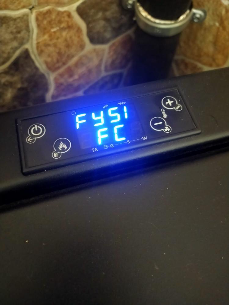

Todos los errores empezaron a partir del mensaje de Clr.
Voy a intentar especificar todo lo que me pides.
Menu 1.
Tf/ Co/ PA/ FL / func/ fc/ uf/ 544
Menu 2
Cron/ orol/ func/ tele / rClr/ tpar

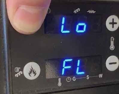

FL 345, en modulación 297 y stby 476

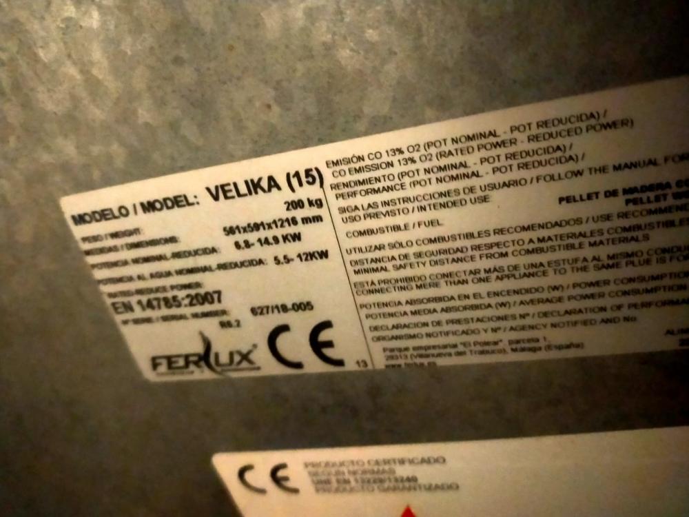

La placa pone FY51 / 0.100 /0057/ 00.01 (no sé si con esto lo aclaramos mejor o mezclamos conceptos)

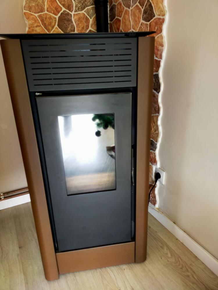

Intento facilitarle los datos (la estufa es velika 15w Ferlux).
La tenemos puesta con potencia "A".

Fl normal 280
Fl mod 292
Fl stby 490

Forma de detectar porque el flujo es bajo en el video que te mande del funcionamiento del display de Eider vuelvetelo a ver y mira si te aparece una pantalla igual a la que te envío una foto, en tu caso verás unos valores que deben de estar por encima de los 500, si baja a 300 es normal que te salte la alarma, en el caso del video te aparece lo (low) porque está parada.
Resumiendo dentro de la chimenea antigua ¿tienes o no más de 2 metros de tubo?
Monitoriza el fl, y si no da saltos bruscos es decir no pasa de 600 a 300 de forma subita es decir que va bajando paulatinamente mi opinión es que el problema tampoco es el sensor.
Este sensor va en la parte de arriba del tubo de entrada de aire frío tubo metálico de unos 50mm
En otras palabras el problema no se resuelve haciendo agujeros, cambiando elementos, cambiando la estufa, el problema se resuelve sabiendo cual es el problema no haciendo agujeros y posiblemente la solucion sea un tiro adecuado con los metros de tubo de 80 mm adecuados y si este pofezional es incapaz de hacer un tiro para esa estufa que pregunte a uno que sepa, pero nada de cambiar elementos por si...., porque lo unico que va a hacerte es averías a la estufa.
Y obviamente la chimenea antigua cerrada excepto por donde pasa el tubo
Resumiendo:
¿ Tienes más de 2 metros de tubo hasta el final del tubo si o no?
¿Que valores observas en el FL? en el funcionamiento de la estufa y cuando se para, ves saltos bruscos de valor

Ya veo que has podido ver el famoso flujo origen de todos los problemas y que lo has podido monitorizar, no sé si es correcto o no el flujo de 270 porque la estufa que yo tengo no tiene sensor de flujo y además como soy un simple usuario no se los valores de referencia para esa estufa a cada potencia, el hecho que cuando se produce el error y entre en apagado suba a 400 es normal porque en la fase de apagado el extractor se pone a potencia máxima para asegurar la completa combustión de los pellet, en otras palabras la cifra de 500 que te dí era una cifra que creo que había leído pero era de otra estufa y el diametro de entrada tal vez fuese inferior o las unidades de medida distintas, en definitiva lo que sería interesantees saber cuales son los valores normles para esa estufa en cada una de las potencias.
Por lo que he leído la longitud normal del tubo de 80 va desde los 2 a 5 m más o menos, en el caso de ferlux habla de tres metros, es decir si tu tienes 10 metros los tubos deberán de tener 3 metros que es lo que te va a producir el tiro y al pasar a la chimenea antigua de 1x2 m. deja de incrementarse el tiro y se queda con el producido en los 3m.
Me reafirmo en mi opinión que la solución no es hacer más agujeros.
Te voy a intentar explicar con mis pocos conocimientos como creo que se produce el famoso error 17 origen de todos tus problemas.
La cantidad de pellets a quemar, en definitiva la potencia viene determinada por el tiempo de funcionamiento del sinfin.
Para que estos pellets se puedan quemar satisfactoriamente necestan una cantidad de aire determinada que básicamente es suministrado por la velocidad del extractor, esa cantidad de aire es medida como un flujo. En otras palabras si para quemar x gramos de pellets/min necesito A litros de aire/min eso crea una velocidad de flujo de aire de B metros/min lo que va directamente unido a otra forma de medirlo un FL C.
Estos son los parámetros básicos programados en la centralita, pero que ocurre si el fujo de aire velocidad B supongamos que corresponden a un Fl 270 sube por alguna circunstancia a 290 según este programado el parámetro A24, si está en la posición 1 lo que hace la centralta baja la velocidad del extractor para que pase más despacio, si está en 2 primero baja la velocidad el extractor y si no es capaz baja el tiempo del sinfin menos combustible menos tiro
Pero que ocurre si a pesar de actuar la centralita como te he indicado anteriormente pasado un tiempo prefijado solo baja a 280 que es un límite que por programación se considera como que no se ha conseguido la regulación entra en función el parámetro A25, y si como en tu caso está en la posición 3, ocurre que el Sistema entra en bloqueo con error Er17.
Por lo que verás el error Er17 te puede salir tanto por arriba como por abajo, si en el ejemplo bajase de 270 a 250 y sólo subiese a 260 ocurriría el mismo error.
Como ves para mí el porque sale está claro, las causas no las sé pero que no es un problema de agujeros y que el sensor de flujo aparentemente está funcionando bien si los flujos que marca son acordes con los de una estufa igual que funcione correctamente son los mismos también.
Resumiendo la actuación para mí sería, tienen los tubos de 80 tres metros de altura, si o no si no los tiene ponerlos , cual es el flujo nominal para una estufa igual que funcione bien en cada una de sus potencias. Son las mismas que en la tuya si o no, sino son las mismas podría ser el sensor de flujo que mide mal por estar descalibrado u otras causas pero desde luego agujeros NO
No sé si me he explicado correctamente cualquier duda pregúntamela.
