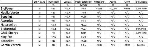

    Predeterminado Re: códigos de acceso Y configuración a las estufas de Carrefour y leroy - DOKII 10KW Plus + CLBIO

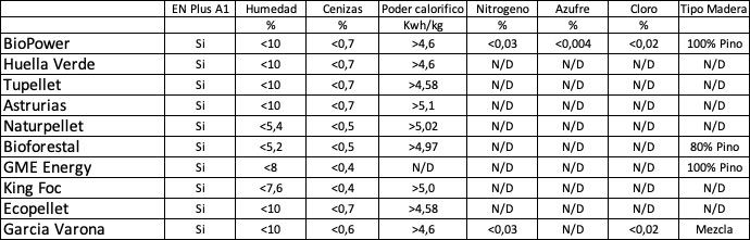

    Cita Iniciado por eescorpii Ver mensaje
    ahora estoy con Marca LANA ,que calienta el doble muy bueno , probaré lo que dices .
    Si tienes las características del Pellet LANA, mándamelas, completo esta lista
    códigos de acceso Y configuración  a las estufas de  Carrefour  y leroy - DOKII 10KW Plus + CLBIO-pellet.jpg

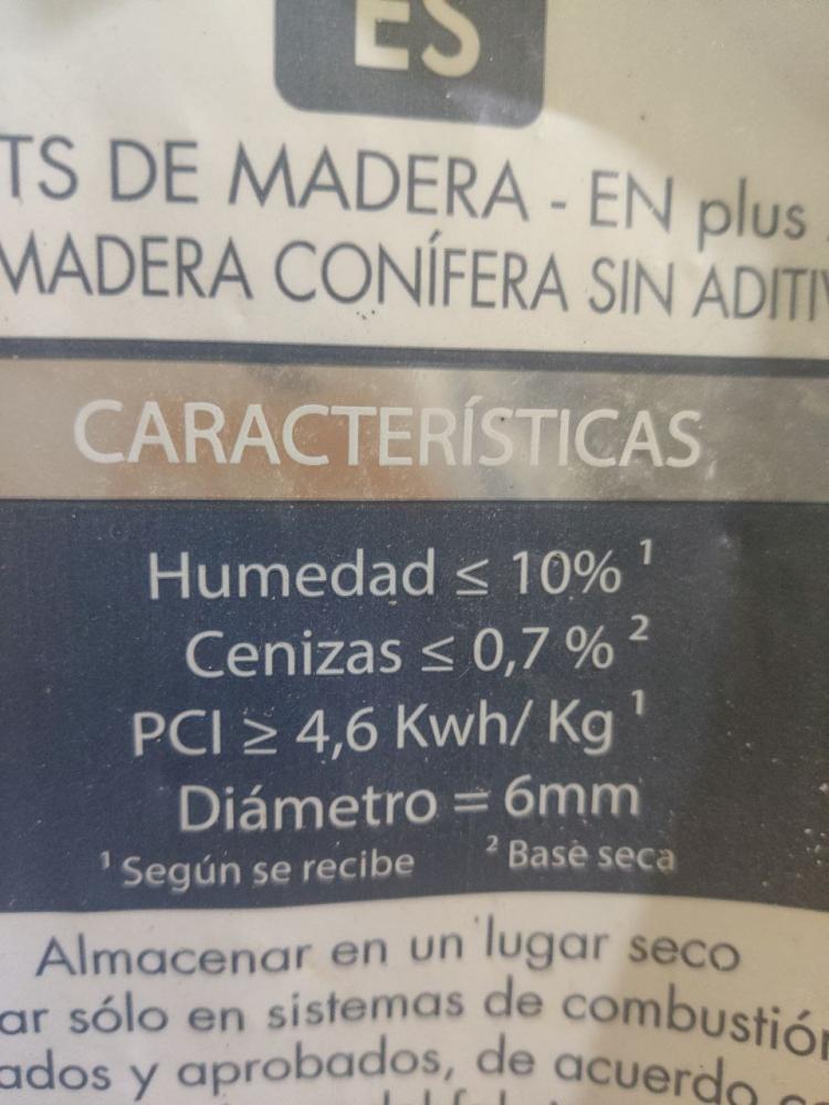

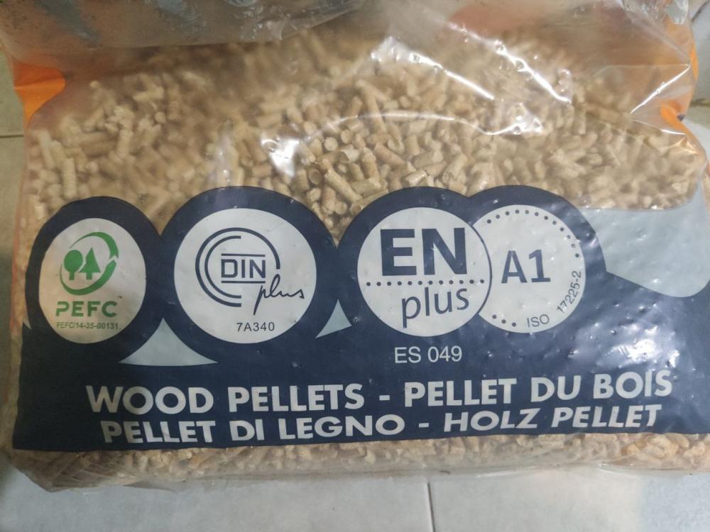

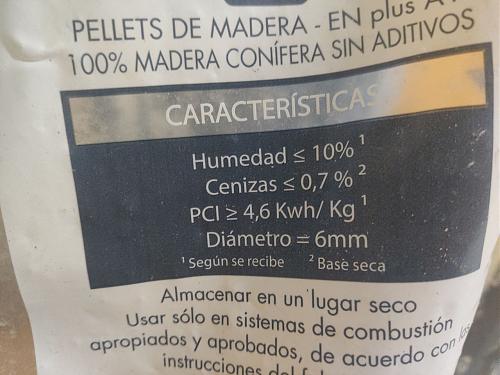

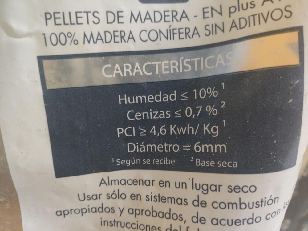

    [QUOTE=Remiguel;473645]Si tienes las características del Pellet LANA, mándamelas, completo esta lista
    hola te adjunto foto del saco , un saludo
    códigos de acceso Y configuración  a las estufas de  Carrefour  y leroy - DOKII 10KW Plus + CLBIO-lana1.jpg
    códigos de acceso Y configuración  a las estufas de  Carrefour  y leroy - DOKII 10KW Plus + CLBIO-lana2.jpg
    códigos de acceso Y configuración  a las estufas de  Carrefour  y leroy - DOKII 10KW Plus + CLBIO-lana-.jpg

    Remiguel está desconectado Forero
    feb 2022
    354

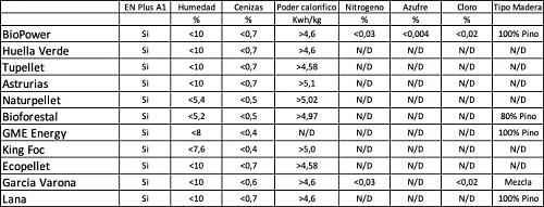

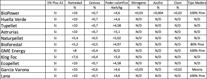

    Hola
    Segun lo que ponen en las bolsas tienen un poder calorífico menor a Naturpellet. No es malo solo que en teoría deberías consumir mas sacos
    códigos de acceso Y configuración  a las estufas de  Carrefour  y leroy - DOKII 10KW Plus + CLBIO-pellet-tabla.jpg
