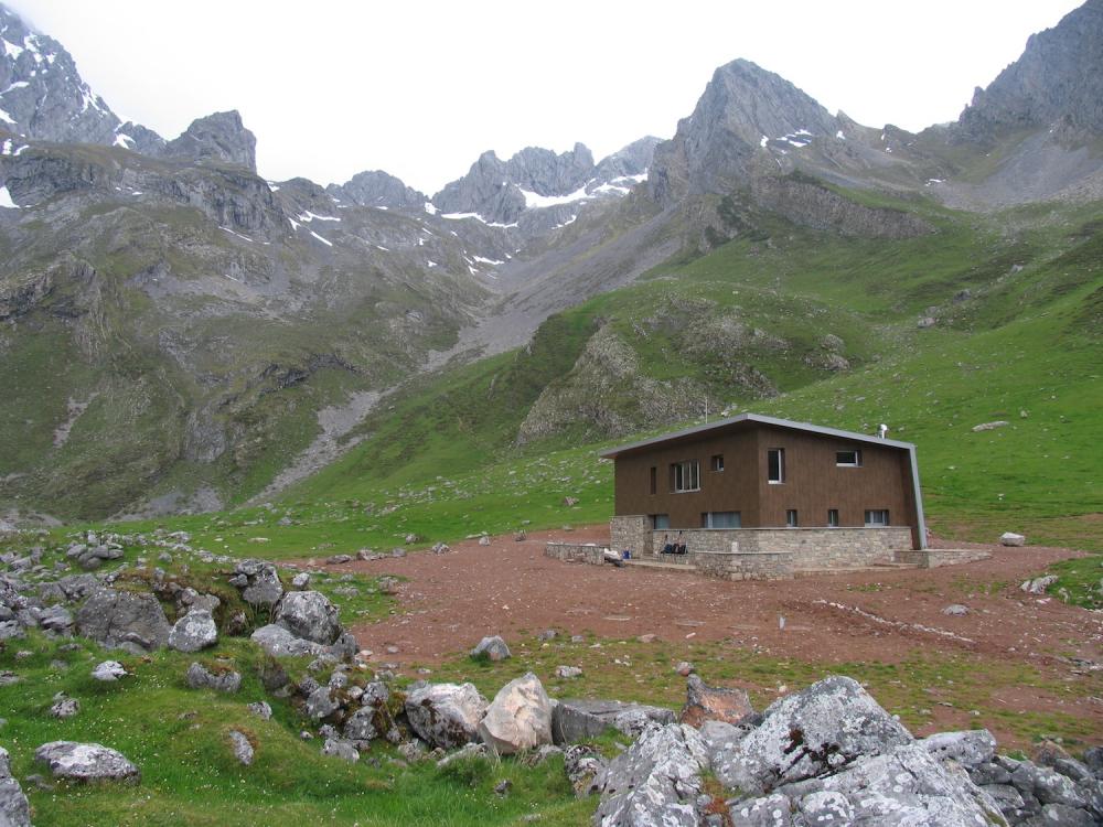

    La leña tiene el problema del almacenamiento.El refugio no tiene sitio para ello como ya dije es mas bien pequeño,son solo 45 plazas.En el exterior no se puede almacenar pues la nieve alcanza mas de dos metros durante barios meses y se humedecería,el transporte de la misma por caballería...complicado pues se necesitara mas de dos toneladas.El pellet es mas limpio y si que se podría meter un palet bajo la escalera,sin entorpecer,y sin ensuciar.Una estufa de esas que comento se puede colocar en cualquier esquina,una chimenea (eficiente) hecha de obra y piedra...mas complicao. La inversión seria pequeña y según tengo entendido dan mucho calor,mi duda es el gasto que puedan tener,y los metros que pueda caldear

    Hola Ubales,
    Veo que eres el guarda del refugio del Meicín, en el macizo de Ubiña de la Cordillera cantábrica, lugar espectacular y que conozco bien: la verdad que te envidio por la "oficina" que tienes para trabajar....
    Tienes que tener en cuenta que el pellet tiene tendencia a absorber humedad del ambiente, por lo que si el lugar donde lo almacenas no está algo calefactado, o estando calefactado por días las temperaturas descienden porque se cierre el refugio tendrás problemas porque se humedecerán con la condensación ya uqe los sacos no son estancos.
    Solucionado esto, si es posible claro, creo recordar que hay un modelo de estufa de aire a pellets de la marca NORDICA EXTRAFLAME que funciona sin electricidad con lo que no añadirás más consumo a la instalación fotovoltaica del refugio. Voy a indagar y te digo el modelo y características.

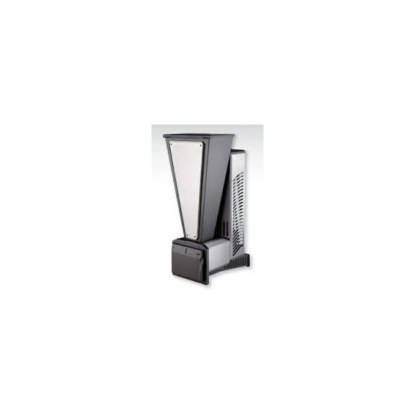

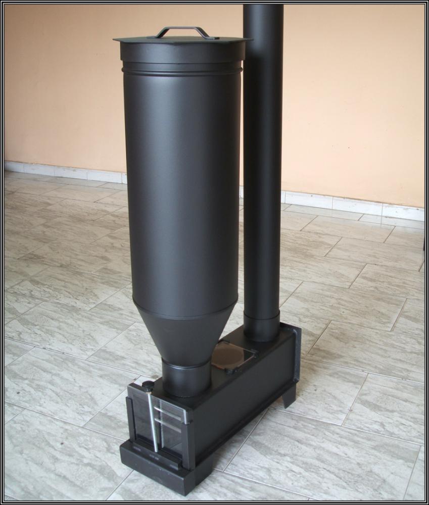

    Veo que los alemanes quieren dejarnos en la ruina total ¡¡¡menudo pastizal!!! y supongo no dejara de ser algo muy similar a estas nacionales
    Nombre:  estufa-miniecosol.jpg
Visitas: 1424
Tamaño: 19,8 KB
    Esta es lo mismo que esta otra solo que carenada
    Solo que estas cuestan una cuarta parte...¿donde esta el truco?

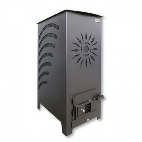

    A mi particularmente me gusta este otro producto nacional que no deja de ser una artesana modernizada,o maqueada, con radiador de humos incorporado,creo ya no las fabrican,pero aun que da alguna en el mercado en algún rincón,y no están mal de precio ¿que opinais?
    Alguien que tenga alguna de las artesanales que me diga el consumo que tienen?
    ¡¡¡Gracias!!!

    Creo que ya recibiste algunas respuesta, lo que ocurre es que no creo que sean posibles en un refugio a esa distancia.
    Lo que propones de esas estufas yo no lo haria, son estufas que queman por gravedad, y PUEDEN tener problemas de combustion y dentro de casa puede ser peligroso.
    Yo compraria una estufa que en apariencia es igual que una estufa de pellet electronica pero que no tiene nada de electronica, tan solo tiene como pega mover una palanca cada hora o dos horas para que la estufa siga funcionando, pero puedes coger el aire directamente del exterior y el tiro a fuera, de esta manera jamas tendras problemas y mucho menos disgustos, que todos los años siempre en las noticias salen noticias muy desagradables por malas combustiones.
    Son estufas un poco mas caras que las normales, pero no mucho mas.
    En cuanto al consumo para tu vivienda calcula un saco diario de pellet.
    No lo entiendo,pues por fisica tienen el mismo peligro que cualquier chimenea clásica.Riesgo cero no existe,pero desechar esa clase de producto por eso... hablamos de biomasa,no de combustibles fósiles,y de esos por aquí sabemos algo. No conozco ningún caso de intosicacion por CO2 con "cocinas económicas" a leña,si por carbón,aunque en unos porcentajes muy muy bajos y por circunstancias que son difíciles de que lleguen a producirse (siempre que "el Murfy" no este por el barrio...)Lo simple y barato siempre es doblemente bueno.

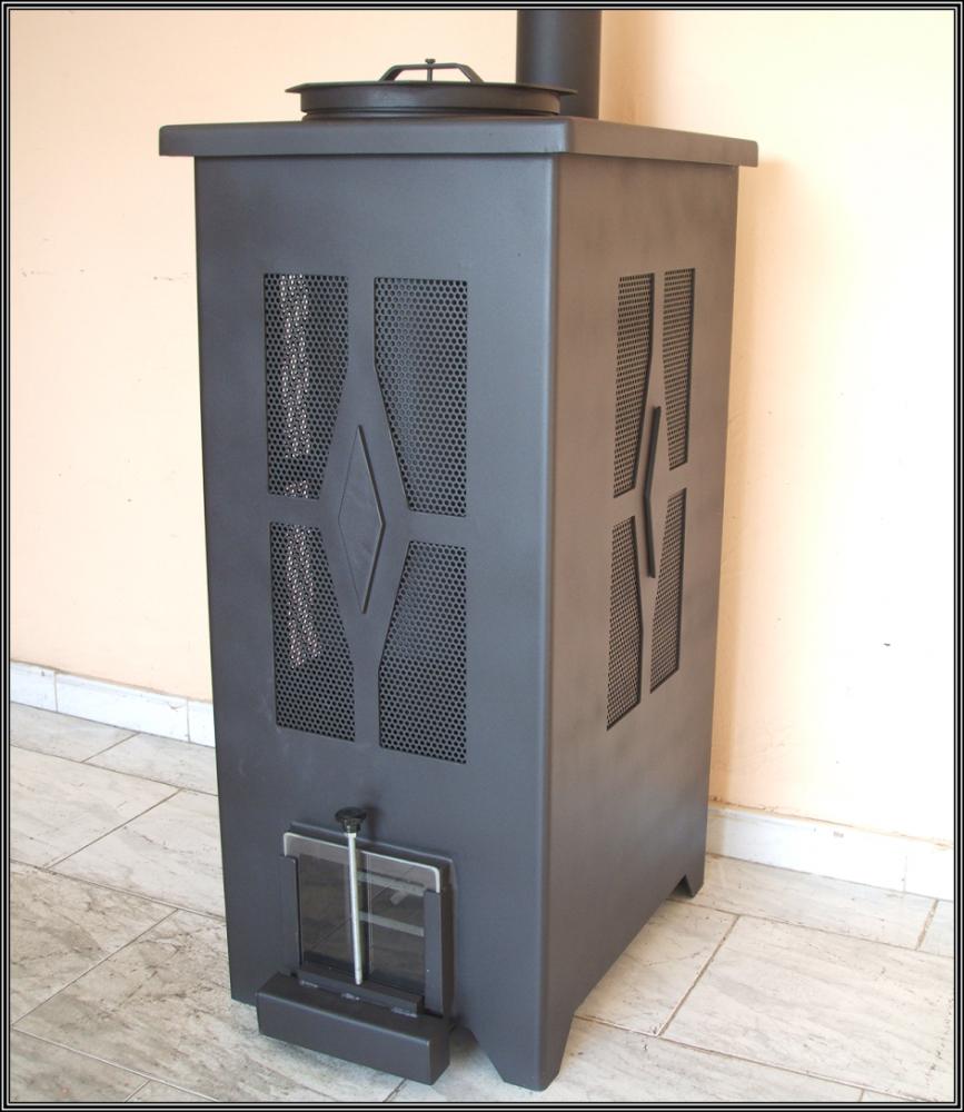

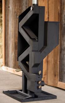

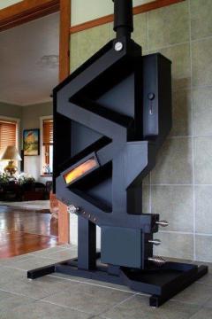

    Hablando de cosas simples,y a contestación de la pregunta de Nostromos,no encuentro nada de info de esa clase de estufas,aunque sigo sin entender el precio al carecer de electronica... Si me he encontrado con un producto "Madein Spain" que merecería,reconocimiento solo por el diseño,y funcionando sin electricidad,ami particularmente me parece una pasada,ya que quedan bien tanto en una decoración rustica,como moderna,si fuesen de fabricación alemana o nórdica y 1500 euros mas caras seguro que las veríamos en muchos catálogos de vendedores nacionales...
    Nombre:  estufa.jpg
Visitas: 1493
Tamaño: 11,7 KB Nombre:  estufa.jpg
Visitas: 3266
Tamaño: 13,8 KB
    Gracias por aclarar un poco mis dudas.
    Efectivamente, murfy por norma general no esta en el barrio nunca, ya que la cantidad de cosas mal hechas que hacemos los seres humanos (sobre todo cuanto menos cultura mas aberraciones)es increible, por suerte no suelen pasar desgracias.
    Pero un aparato de combustion dentro de una vivienda necesita dos cosas IMPORTANTISIMAS, una buena salida de humos o gases, y una buena entrada de aire u oxigeno.
    En las chimeneas de toda la vida, el tiro se le presupone, sino te llena toda la casa de humo, y como eso es desagradable, al final uno busca las medidas oportunas por medio de arreglar el tiro, para que sea el correcto.
    Y otra es las entradas de oxigeno, en las viviendas de chimenea francesa, las rendijas por donde entra el oxigedo directamente de la calle suelen ser muchas ya que son viviendas de muchos años, con malas ventanas y puertas que no ajustan.
    En las nuevas viviendas en cuanto no existe buena aportacion de oxigeno, la chimenea comienza a dar problemas, y como esta a la vista, rapidamente se dice, niño abre la puerta del salon o abre un poco la ventana, y solucionado el problema.
    Pero en la estufas que comentabamos, esto ya no es tan evidente, y por lo tanto los niveles de oxigeno dentro de la estancia se reducen muchisimo, siendo imperceptible, y como bien dices "Murfy" no suele estar y pasa pocas cosas.
    POR ESO RECALQUE UNA ENTRADA DIRECTA DESDE FUERA DE LA VIVIENDA A LA CHIEMENA.
