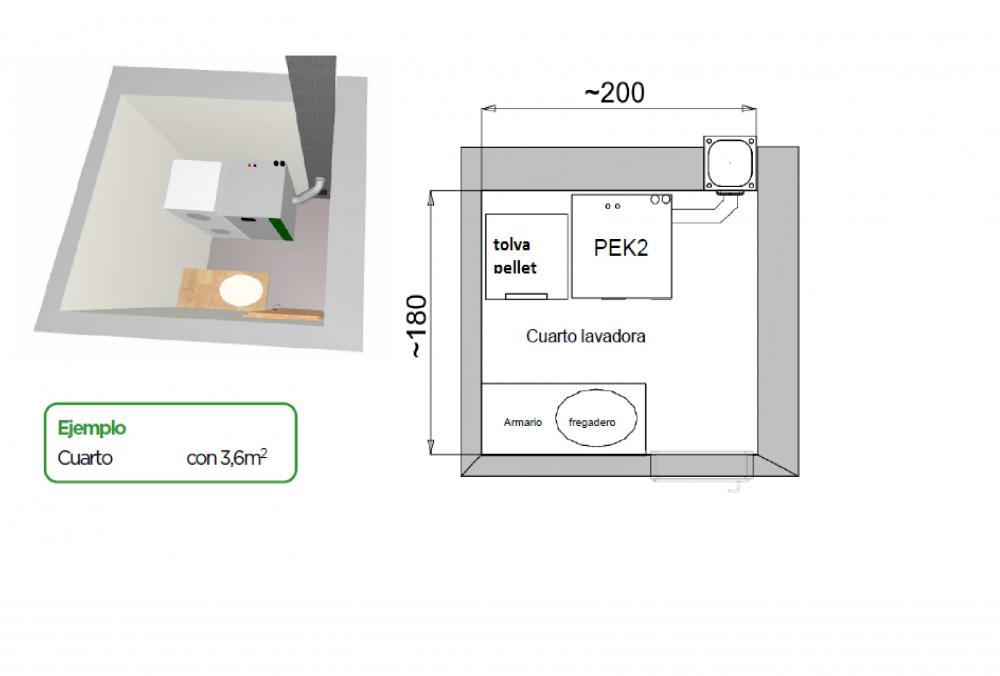

    Buenas noches tengo una duda, segun el constructor que recormo mi casa el sitio del cuarto de la caldera era suficiente para la instalacion y a llegado la hora de poner la caldera y ami me parece un poco escaso las medidas son ancho 1.43m largo 2m ancho y 3.16m de alto os parece suficiente para poner una caldera de biomasa con su tolva de 200kilos al lado por dimensiones entra pero... y falta el D.I. el interacumulador de acs y losdistribuidores con todos los tubos bombas etc para calefacion de 3 plantas independientes.

    Depende de lo que se llame caldera.
    Para colocar una TERMOCALDERA seguro.
    Para colocar un CALDERA es un poco escaso, pero podrias colocar, no cualquiera entra en esas medidas.
    El interacumulador de ACS, te obligas a colgarlo en la pared si o si, no tienes sitio fisico, y despues el tipo de caldera que escojas, si tiene salida superior mejor, ya que podras pegar la caldera contra la pared, y le ganas un poco de espacio.
    En cuanto al DI, no es necesario para una caldera de pellet, y si alguien te indica que su caldera debe de ir con deposito de inercia, mira bien que compras, ya que seguramente carecera de mucha electronica y estara sobredimensionada, eso se traduce en gasto innecesario, y sobre todo en averias.

    A ver, no se debería hablar de lo que no se sabe. es verdad que es un cuarto pequeño, pero lo que mas importa es el tamaño de la vivienda a calentar, y te aseguro que en esas medidas, puedes colocar desde la peor caldera del mundo (por decirlo de alguna manera, termoestufas de carga manual y muy poco automáticas) hasta una caldera Austriaca con silo de 3 toneladas y lo ultimo en tecnología. créeme porque en mis diez añas dedicado a esto, solo con calderas de alta gama, me he tenido que adaptar a lo que el cliente tiene, eso si si el presupuesto no lo limita......y siento no darte mas datos, ya que no soy partidario de darme publicidad en este medio.

    En ese espacio solo te entra una caldera con una tolva para llenar con sacos, depósito de ACS colgado y bombas en la pared. Olvídate de depósito de inercia, asegúrate que la caldera no va sobredimensionada y modula de verdad

    Cita Iniciado por koldovika Ver mensaje
    Una tolva para llenar a sacos ya lo tenia asumido el acs colgao en la pared ya sabia no ay problema por colgarlo ya q es un muro de termoarcilla de 30cm de espesor igual que el equipo de bombeo y el DI va a ser mas complicado pa ponerlo tengo un cuarto debajo en el que podria meter el DI pero no es acesible desde la vivienda pa mirarle abria q salir ala calle y entrar por la puerta que da aceso aunque me gustaria ponerle en el mismo cuarto de la caldera pero lo veo bastante complkcao
    Que te olvides del deposito de inercia, metros a calentar y radiadores o suelo radiante? mira como ejemplo el dibujo y aun tengo sitio para una encimera y fregadero.....

    No se exactamente los metros a calentar son unos 200m2 en 3 plantas en total 180 elementos todo radiadores pero es cuarto es mas grande de lo que yo dispongo ya que el mio es 1.43 x2. La verdad esque 40cm en anchur en medidas pequeñas se notan mucho en el espacio

    Cita Iniciado por PCPP Ver mensaje
    3 toneladas de pellet son como minimo todo 4.60 m3 o lo que es lo mismo 1.40 x 1.40 x 3.16 hay que contar con las caidas y que no se llenara hasta arriba.
    ¿Donde entra todo lo demas?.
