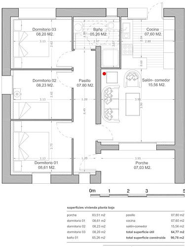

    Hola buenas noches, bueno soy nuevo en este foro y después de mucho leer me toca exponer mis dudas, quiero calentar una vivienda de unos 90metros cuadrados, adjunto plano, la estufa la colocaría en la esquina del salón, quisiera calentar dixo salón y las 3 habitaciones que hay al lado del pasillo, he estado mirando Estufas de Pellets Canalizables, pero no sé qué tipo poner y si me va a funcionar bien, como veis las distancias son cortas, la estufa la colocaría dónde está el punto rojo en el salón, bueno haber si me podéis hexar una mano, muchas gracias

    Hola Jose. Es la posición ideal para una calanizable pero tienes que tener en cuenta el ruido que hacen esas estufas y si la vas a tener al lado a lo mejor te va a molestar mucho. Otra opción sería ponerla en la esquina inferior derecha del salón de forma que expulsara el aire hacia el pasillo y se distribuiría hacia el resto de estancias. Yo tengo una sin canalizar en una esquina del salón mirando hacia la puerta del pasillo y me caldea todo el piso, pero son 65m2. El tema del ruido tienes que tenerlo en cuenta pues las canalizables suelen tener tres convectores y puede resultarte molesto.

    Muchas gracias por su rápida respuesta, me faltó decir que los sillones no van hay, van justamente en la pared de enfrente, así ya no me molestaría tanto el ruido verdad? Y la estufa que indicó sería la adecuada? Muchas gracias
