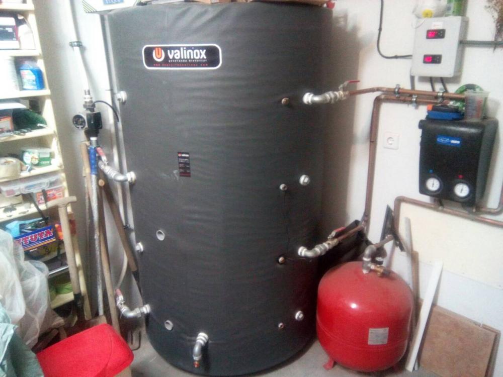

    hace 1 año mas o menos instalé una chimenea con un deposito de inercia, escribo por que en su día me dieron en este foro consejo y hoy quiero saber si lo que tengo esta bien o no. Estoy un poco decepcionado con la instalación por que no es lo que yo pensaba.
    Os cuento;
    tengo una termochimenea de ROCAL la GN70 con un deposito de inercia de 800ltrs+180acs internos de la marca valinox.Termochimenea con DI-uploadfromtaptalk1452425062021.jpg
    (te adjunto foto para que veas como esta instalado)
    Yo creía que una vez que se genera calor y hay demanda envía directamente a los radiadores, si no existe esa demanda pasa a la inercia, cuando no se genera y hay demanda tira de inercia.
    yo creo que la instalación no esta bien hecha por que yo no consigo este funcionamiento.
    siempre tengo que trabajar contra el deposito y una bomba con una sonda que es la que dice cuando disparar el agua..
    Me podrían comentar como tendría que tener la instalación para conseguir ese dicho funcionamiento.
    si necesitan algún detalle de la instalación lo que sea...no se ...estoy un poco desesperado con el tema y con que soy un poco ignorante en esto..., lo siento

    Vamos por partes.
    Tienes un tank in tank, por lo tanto siempre deberas de tener temperatura en el deposito de inercia, supongo que eso lo conseguiras con un termostato de inmersion que tendra el tanque de inercia a la altura de la ida de la calefacción, de tal manera que sino existe 50 ºC no funciona la bomba, con esto consigues que la parte alta del deposito de inercia siempre tenga temperatura y no se te enfrie el ACS.
    Esto no esta reñido con hacer lo que comentas, pero en honor a la verdad, pocas veces se hace. Lo normal es hacerlo como lo tienes instalado. El hacer que primeramente caliente la vivienda significa ya usar un poco la cabeza, y igual se nos quema.
    Se suele hacer con una combinacion de valvula de tres vias y de dos vias, pero en tu caso tenemos el añadido del ACS, por lo que primero deberas de calentar el deposito hasta una temperatura adecuada, y luego tener un termostato diferencial para saber de donde debe de tirar la instalacion si del deposito porque esta mas caliente o directamente, y accionar de esta manera la valvula de tres vias.
    Vaya un poco complicado, para la gran mayoria de los mortales, por eso lo mas sencillo como esta y que el cliente rellene con mas leña.
    Me llama la atencion el retorno de la termochimenea ¿Porque no lo coloco en la parte mas baja del termo?. El de la calefacción esta correcto.

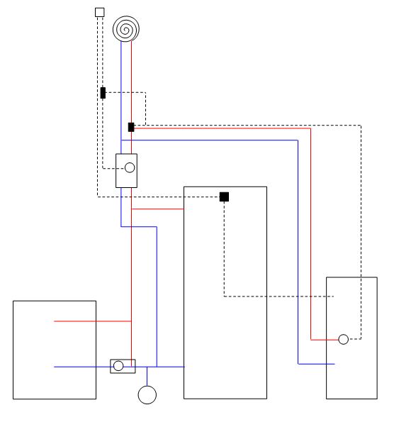

    Hola:
    Esto se puede conseguir utilizando una instalación parecida al esquema:
    -un circuito primario de generador a DI, con su correspondiente bomba, regulación de arranque paro y valvula anticondensados (aconsejable). En el esquema adjunto, para que no te lies, seria la Labdomat (Bomba+valvula anticondensados integrada). Pero se pueden montar por separado.
    -Un circuito secundario, DI a radiadores. Con su correspondiente bomba y control propio de arranque y paro, por termostato, por ejemplo. Importante: para producir el efecto que tu quieres los tubos se han de conectar como en el esquema (en T). La ida a radiadores en T sobre la ida de generador a DI (fíjate en el esquema). La ida a radiadores no se conecta directamente al DI.
    Que se consigue?: Cuando la bomba de primario y de secundario funcionan a la vez, a los radiadores va directamente el fluido desde el generador sin pasar por el DI. Si solo funciona la de primario (no hay demanda) el fluido va directamente a DI. Y si no hay generación de primario, el DI está cargado y hay demanda de secundario, tira directamente de DI.
    ACS. Como es un tank in tank, necesitarás lo siguiente: Un termostato en el DI y unos reles. En el caso de bajar de una cierta temperatura el ACS (el DI en cabecera), y además hay generación de calor, desconecta directamente la bomba del secundario para dar prioridad al DI.
    No estaría de más poner en cada circuito una valvula de cierre motorizada para evitar termosión.
    En tu caso has de hacer unas pequeñas modificaciones hidráulicas y algún cuadro de control.

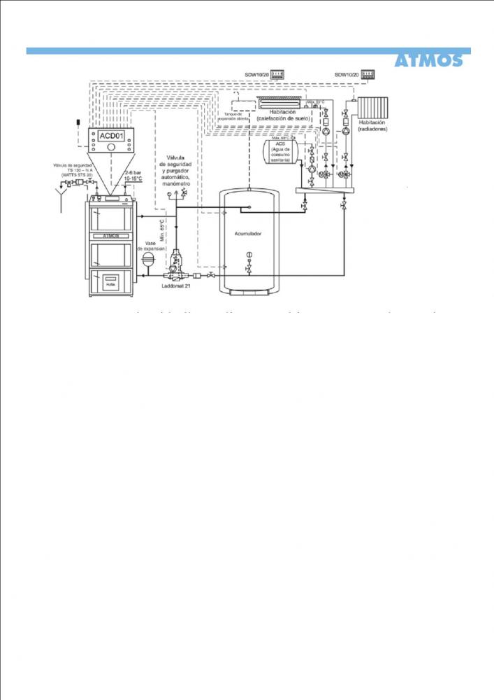

    Normalmente esto solo lo hago con los instaladores que trabajan con nosotros, pero bueno hoy me sentía inspirado.
    Esto sería lo que yo haría conociendo los elementos que quieres poner y que tienes.
    Suerte.
