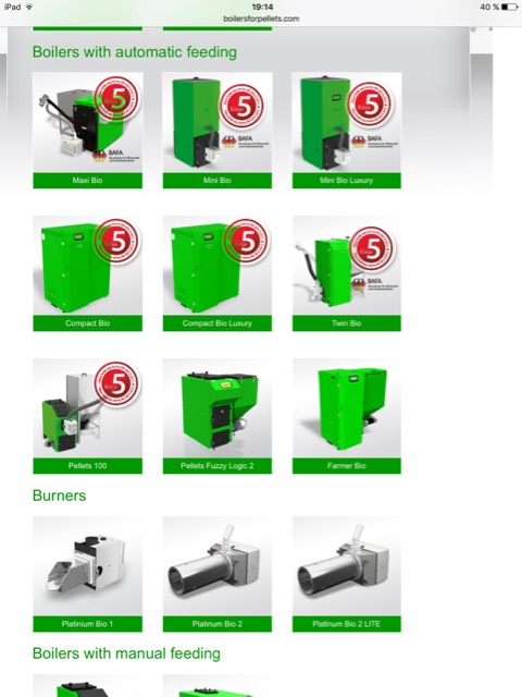

    an_can46 está desconectado Forero
    mar 2014
    Ciudad Real
    93
    Predeterminado Re: Opiniones cáscara de almendra
    Puedes verlo

    Ahí no dice que todas esas calderas sean clase 5.
    E infórmate porque el fabricante deja claro que esa caldera no es clase 5.
