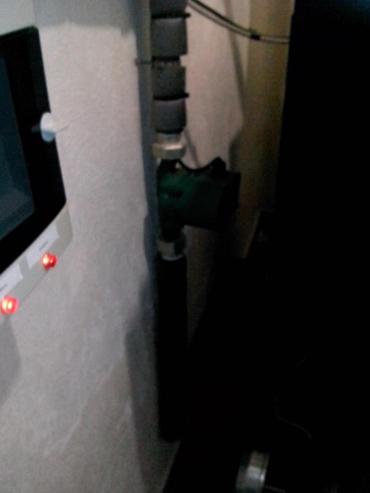

    Tengo una caldera de la marca CMD de pellet, aunque también puede ser usada con hueso de aceituna (es lo que uso) y leña. Mi casa tiene suelo radiante y está dividida en dos zonas, cada una de estas zonas tiene una electroválvula que está o abierta o cerrada en función de la señal que le mande su correspondiente termostato.
    Todo esto lo explico un poco a modo orientativo, ya que las dudas que tengo se refieren a la caldera:

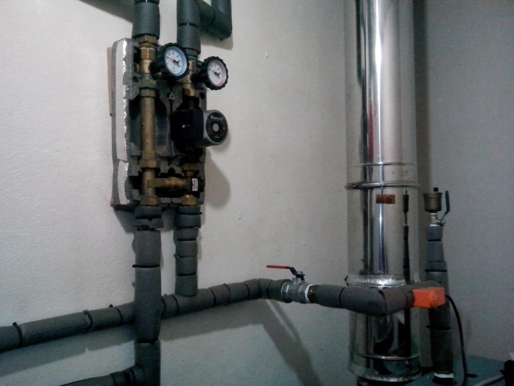

    1ª. Lo de la derecha, buscando en google, creo que es una especie de "centralita para suelo radiante", pero no me queda claro cuál es su función. Las dos tuberías, ida y retorno, están unidas por dos zonas, antes y después de la bomba. La unión de antes de la bomba, buscando en google una numeración que trae, creo que es una "valvula mezcladora". La unión de después de la bomba, por donde están los termómetros, no tengo ni idea de qué es.

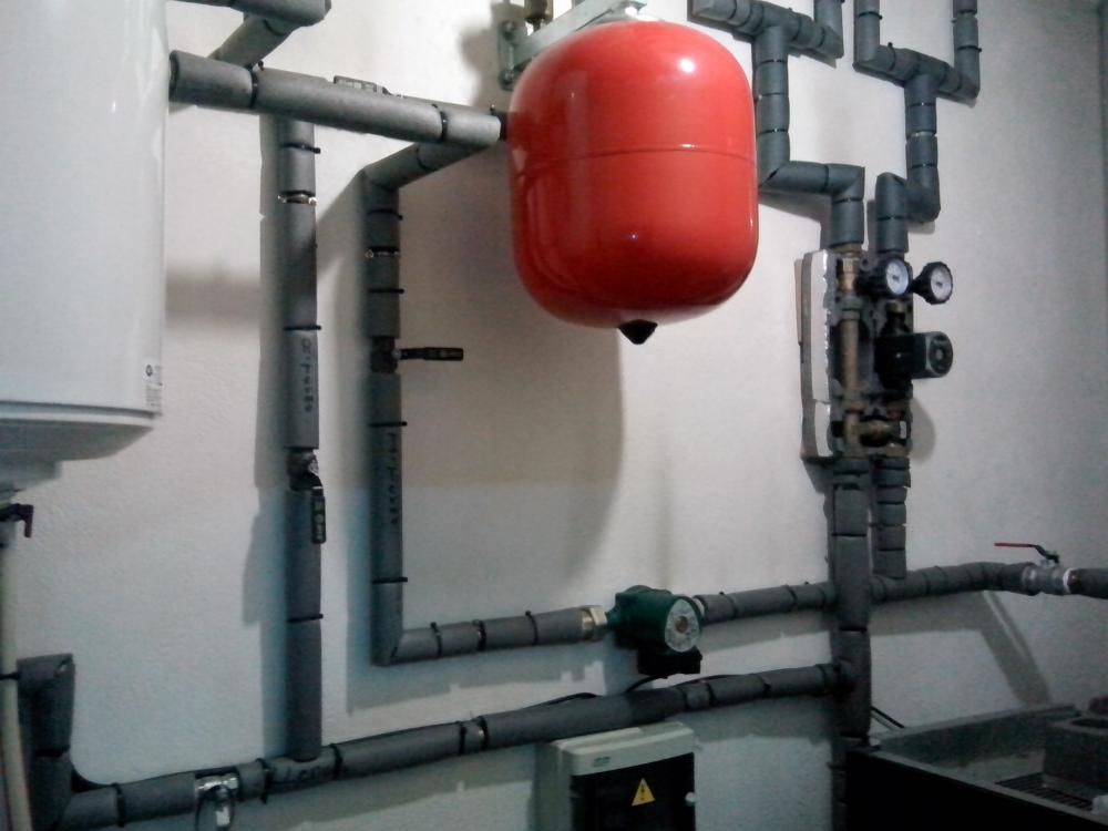

    2ª. Ese chisme naranja de la derecha, hace que las bombas se paren si el agua no alcanza la temperatura que marques, pero realmente creo que es totalmente prescindible. Si le pongo una temperatura baja, que es como está, las bombas jamás se apagan, y si le pongo una temperatura similar a la de la caldera para que las bombas paren, corro el riesgo de que se enfríe la casa hasta que la temperatura de la caldera baje y se arranque, cosa que al no haber ningún "consumo" (al estar apagadas las bombas), puede tardar bastante tiempo. No se si me explico.

    3ª. (Perdón por todas las fotos, pero sobre todo por la que acabo de poner).
    La duda anterior me lleva a ésta. Como he dicho antes, las bombas siempre están encendidas. Hay tres, una para el ACS que no viene al cuento y dos para el SR (supongo que porque la casa es grande), una en la "centralita" y la que veis en la foto en el retorno. al tener dos bombas, ¿no hubiera sido más lógico poner una bomba para cada circuito de la casa? Cada termostato en la casa activaría su correspondiente bomba, ahorrándote las electroválvulas y además las bombas estarían mucho más tiempo paradas (ahora nada).

    Cuantos armarios de SR tienes en la casa?
    Cuantas plantas tiene la casa?
    Lo que tu llamas "centralita para suelo radiante" eso es un grupo de impulsión y mezcla para SR. Lleva una valvula de 3 vías mezcladora. Se puede tarar a la temperatura que deseas.
    Cuando funciona la calefacción que temperatura tienes en los termómetros del grupo?
    Tienes una sola bomba para el SR?

    La alimentación electrica de estas dos bombas ,la del grupo y la del retorno, llega desde la caldera?
    La caldera puede trabajar a cualquier temperatura, la valvula de 3 vías es la que tienes que tocar para tener unos 35-40º en la impulsión del suelo radiante. Normalmente las calderas de pellets no pueden trabajar a menos de 50-55ºC por el tema de las condensaciones.

    A raíz de la pregunta de donc, he decididi investigar un poco lo del termostato naranja, ya que si la caldera cuenta con el suyo propio para activar la bomba, ¿a cuento de qué ponerla?. He abierto el cuadro digital de la caldera y he visto un conector vacío que se supone que es donde irían las bombas conectadas, y con un tester he visto que da 220v y en cambio el termostato naranja lo que hace es cerrar una fase. Imagino que el instalador no quiso "sobrecargar" la caldera con dos bombas chupando luz. Duda 2 resuelta.
    La duda número tres ha quedado resuelta por cortesía de BioEfusion. Ahora me ha quedado claro también que cuando las electroválvulas están cerradas (como las bombas están funcionando siempre), al estar el circuito cerrado las bombas están trabajando sin que haya circulación de agua, algo que no creo que sea muy bueno.
    Acabo de encender la caldera y ahora lo que más me interesa son las dudas 1 y 5, que son basicamente la misma.
    Creo que la válvula esa de tres vías es la de abajo, voy a probar a regularla a menos temperatura. Pero ¿y lo que une los relojes, para qué sirve?

    Si las bombas funcionan siempre y, en algún momento dado tienes cerradas las electroválvulas, la cosita esa que une los termómetros, si no me equivoco, es una valvula de presión diferencial. Que hace una valvula esa? Pues deja pasar una parte de caudal por allí. En el momento que tenemos los circuitos cerrados, y las bombas funcionando, estas si no tienen donde impulsar el agua, entran en cavitación y se queman. Para solucionar esto se pone una valvula de presión diferencial para que en el momento que este todo cerrado, esta estando abierta deja pasar caudal suficiente para que las bombas no se quemen.
    Como dices que las tienes asi desde hace 3 años, creo que si es un avalvula diferencial que te la han dejado abierta para que pase caudal cuando esta todo cerrado.
