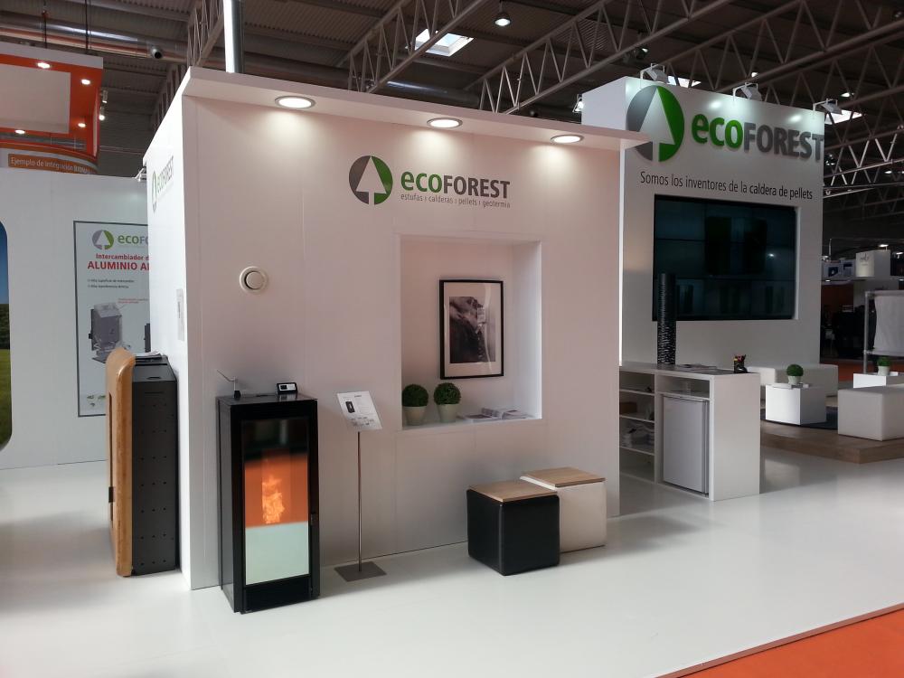

    De momento parece que me he decantado por un modelo nuevo de ECOFOREST (Dubai). Es una estufa de policombustible (aquí en Mallorca hay mucha almendra y en un futuro cercano es posible que sea interesante que pueda funcionar indistintamente ya que el precio de la cáscara es mas económico y posiblemente el pellets suba de precio debido al incremento de venta de estufas). Por la foto se observa que es muy bonita y el comercial de mi zona me da garantía de confianza.

    Solo un matiz sobre quemar cáscara o hueso en estufas de pellet:
    Prácticamente todas las estufas del mercado pueden quemar estos combustibles, todo es cuestión de regulación. Yo siempre que he cambiado de marca de estufas lo he probado y sin problema. El problema de quemar estos combustibles en estufas de pellet es que los pasos de humos están pensados para pellet, por lo que son muy estrechos y, por ejemplo, el hueso necesita mayor evacuación de gases que el pellet, ya que el humo es más denso. Y la cascara arrastra mucha ceniza a estos pasos de humos. Por lo que con hueso hay que reducir la potencia para evitar problemas y con cáscara se debe hacer una limpieza general con frecuencia.
    Además, por lo que veo, esa estufa no incorpora ningún sistema de limpieza del quemador, aspecto poco recomendable para quemar estos productos.
    Hay estufas que por su diseño constructivo no tienen pasos de humos. En esas estos problemas se reducen bastante, pero los rendimientos son bajísimos a la fuerza.
    Si lo que quieres quemar es cáscara de almendra, mi consejo es que pienses en una estufa tipo TOMAS con alimentación automática y así puedes quemar cáscara sin triturar también, o en una caldera de quemador de aire insuflado.
    Luego que cada uno decida. Quemarlo lo quema, pero no si mucho trabajo de limpiezas.

    ¿No ves el rendimiento que tiene esa estufa?, el 80 %, he tenido que mirarlo varias veces para ver lo increible que es el hacer una buena publicidad.
    Es mucho mas efectivo que tratar de vender un buen producto. Este cliente comprara una estufa con el pensamiento de quemar algun dia cascara, pero de momento lo que va a hacer es tirar el dinerillo por la chimenea. Me recuerda al anuncio del coche que se le caian las monedas por el tubo de escape.
    Pero da igual lo que se comente en este foro, tan solo sirve para afianzarnos en la decision tomada y si nos llevan la contraria y nos indican otras cosas, con girar la mirada y decir: "¿Que sabran estos?".
    Señor eduardo compre un producto con buen rendimiento que hay mas de una marca que lo certifica, un saludo.

    Pero además a eso debes añadir que el rendimiento indicado es utilizando pellet. Con cáscara y hueso eso quedará lejos.

    Ecoforest es una marca que no da problemas, pero a mi entender esta sobrevalorada, osea que tiene mas nombre que otras marcas, teniendo estufas similares.
    Esta estufa desconocia que la tubieran, pero el rendimiento me llama la atencion muchisimo, pero no puede ser de otra manera para poder quemar de todo, alguien que solo va a quemar cascara, u otros productos es una opcion, pero alguien que al final va a quemar pellet, porque por mucho que uno piense que va a quemar otros productos, al final el pellet es lo que uno quema por facilidad de compra y mas limpio.
    En cuanto a marcas ya te hemos comentado, pero por pornete otra Ferroli seguramente sea una marca facil de encontrar y con Sat en Mallorca, y no es mala estufa. Solo recomiendo esta marca en estufas.
