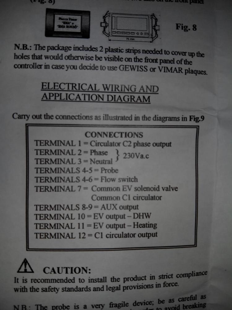

    Hola, estoy instalando una termochimenea hydropronpi 80 con la centralita f503 de bronpi.
    Al conectar la centralita me da el error A-01, imagino que se trata de un error de conexiones, pues no viene indicado en el manual, que además está en ingles.
    os adjunto dos fotografias del manual por si me podeis ayudar.
    - en los terminales 2 y 3 he conectado la alimentación de la centralita
    - en los terminales 4 y 5 he conectado la sonda
    - en los terminales 1 y 3 he conectado la bomba
    con estas conexiones debería funcionar, pero la centralita da error A-01
    ¿alguna sugerencia?
