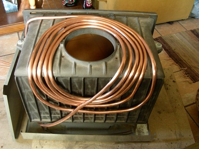

    Buenos dias voy a instalar una chimenea tipo caset, y no se como organizarla para aprovechar al maximo el calor. Estado mirando y ponen que se forren con fibra de vidrio. Eso seria una manera de que retenga el calor pero si lo que yo busco es el calor se expulse para calentar la habitación, me encuentro con una contradicciòn. Si alguien me puede sacar de dudas se lo agradeceria muchisimo gracias de antemano

    Según dices la primera opcion es que el cassete tenga unos ventiladores que hagan circular el aire alrededor suyo y luego lo saquen a la habitacion, como este.
    otra opcion para sacar el calor del "cuerpo" de la chimenea es mediante agua, como este. Aunque debes de tener en cuenta cuestiones de seguridad que con el aire no son necesarias
    Además siempre se puede aprovechar el calor que desprende el tubo de la chimenea de diferentes maneras, como por ejemplo esta.
    Además de hacer esto, aislar el cuerpo de la chimenea te permite que el calor solo salga por donde tu quieres.

    Existe un sistema conectado a la chimenea en inoxidable que calienta agua, y funciona de maravilla, creo que se aprovecha mejor que con los tubos
