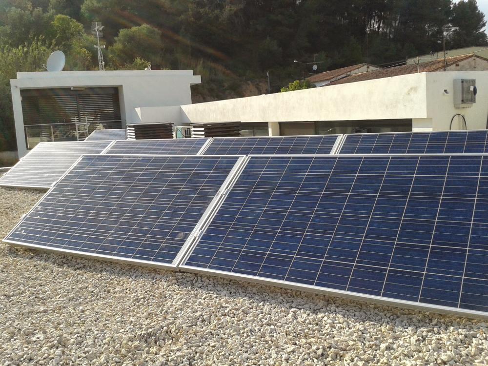

    Hola nois:
    Aunque a mi me resulta agradable, la casa huele a madera quemada algunas veces......
    La chimenea (la de la izquierda junto al aire acondicionado) está muy cerca de otros conductos (respiración habitaciones, cocina y demás).......
    ¿que me sugeriis? ¿hay filtros? ¿hay que desviar los tubos?
    Saludos,
    Francesc.

    La solucion mas practica levantar la chimenea de los humos al menos un metro y con eso seria suficiente creo.

    La salida de humos son esas cosas cuadradas de chapa?que caldera tienes?. Haz lo que te dice bloefusion,sube el tubo con acero inox aislado y ponle una salida antirrevoco,pasa por encima de la tetraza.

    Gracias a los dos........miraré de subir medio metro-un metro la chimenea y alargar el tubo de la salida de humos.
    ¿La salida antirevoco es para que no baje el humo por la misma chimenea hacia la caldera? En ese caso, el tiro es bueno y la sala de caldera no huele mal......son las salidas cercanas a la salida de humo de la caldera por las que debe de bajar un poco de humo......

    La salida antirrevoco no solo sirve para que no tengas contratiro sino que tambien para favorecer el tiro con vientos racheados o condiciones desfavorables
