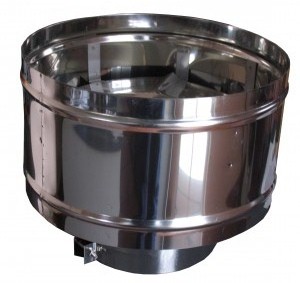

    Hola,yo tenia el mismo problema y le puse un sombrerete que se llama,sombrerete fijo alto y muy bien,la mia no se apagaba pero movía mucho la llama.

    el sombrerete que tengo es muy parecido a ese creo que el de la foto tiene un poco mas de pared hacia arriba, pero en la foto no se aprecia bien, ya te digo sopla muy fuerte

    Si, tiene mas pared y por abajo está cerrado,para que no le entre pos abajo.
    Cita Iniciado por Tineo Ver mensaje
    No viera la foto,ese es como el que tenia yo antes,pero ese no es anti viento.

    Donde lo comprastes? entonces el que tienes puesto ahora, por abajo va tapado? y por ultimo es de 80 mm o de 100 mm, los que busco por internet son de 100 mm

    Te pongo el Teléfono donde lo compre yo,creo que me costara cincuenta y algo €,no estoy seguro. tlfno 981 523 199
    Aquí donde vivo yo pega muchísimo el viento,pero muchísimo y con el sombrerete lo solucioné.Y si,es cerrado por abajo,de esa manera no le entra el viento y por arriba no le entra porque la pared del sombrerete sube unos 15 cm mas que la tapa de arriba.
    Y si,el mio es de 80,si no lo tienen de 80 te lo hacen.Llámalos por que por interne no se puede comprar,no te da opción.
