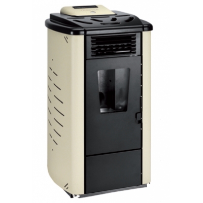

    La estufa es una tradebio aire de 10 Kw como ésta

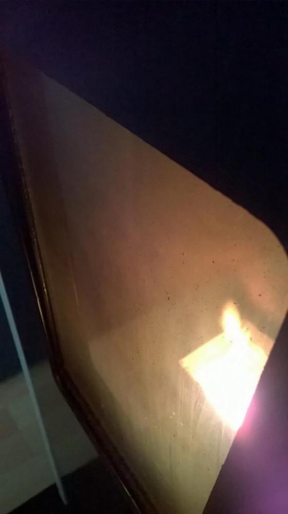

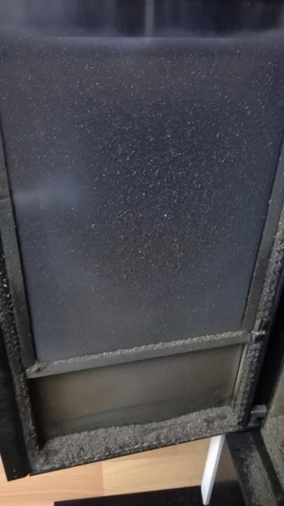

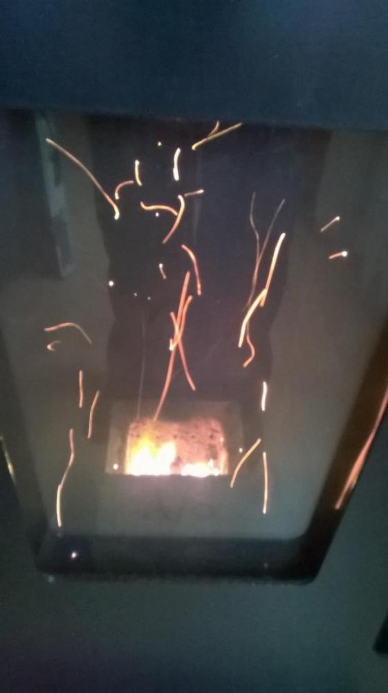

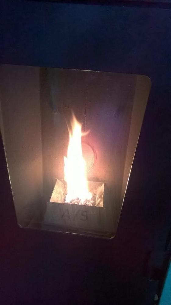

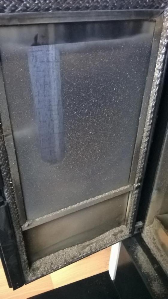

    He hecho unas fotos para que veáis.
    Así es como acaba la caldera al poco tiempo de estar encendida (esta es la puerta por dentro)
    la limpio un poco para que se vea la capa de hollín que tiene
    la llama, aparentemente es normal una vez que la limpias.
    a veces casi no hay llama y caen unos pellets de nuevo y hollín aún ardiendo sale volando, supongo que sea normal
    Ahora mismo el ventilador de la llama está en el nivel 2 (de 9) le puedo dar un poco más pero no estoy seguro de si conseguiré algo.
    La estufa tiene una entrada de aire por detrás pero no lo coge de la calle.
    ¿Influirá eso? sólo tiene salida al exterior, pero no entrada.
    La entrada es del aire de la estancia donde está (más o menos grande, de unos 100 m3)
    Y esta foto es de como mucho 5 minutos nada más que se enciende la llama.
    Como veis enseguida salen hollín de ese aún caliente y se pega al cristal. Ya tienen algún puntito de hollín pegado al poco de arrancarla.
    Me doy con las paredes...

    Predeterminado Re: Problema de suciedad en el cristal
    Aparentemente la llama es normal.
    Uno de los problemas es que a medida que la estufa da calor aumenta el aire caliente que entra en su inteior, asi como el nivel de oxigeno empeora, notandos mucho de cuando se enciende a pasados unas horas.
    Si puedes sacale un tubo de respiracion de 50 o 40 de pvc directo desde el exterior a la entrada de aire, y a correr, solucionado seguro.

    El problema parece claro: la relación cantidad pellet - aire (sesgada por el factor calidad pellet)
    Que la llama suba o baje, depende del sistema de placa y el control de temperaturas que tenga. Normalmente nunca son estables y varían (más cuando hay algún sistema de ''limpieza'' en el software).
    Yo la llama no la veo muy mal, aunque claro es sólo vista... sería mejor un vídeo.

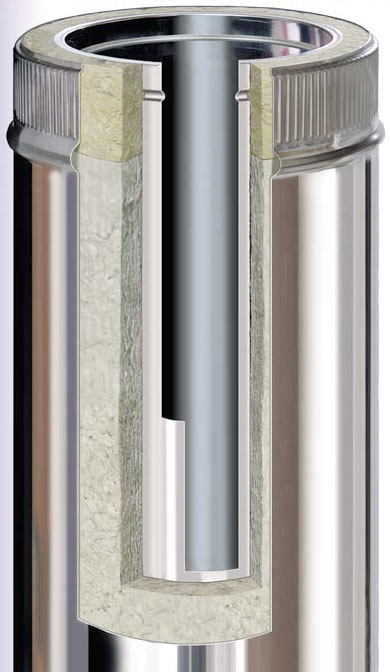

    Lo único que tuve que poner tubos especiales para la estufa (son dobles: un tubo de 8 cm, 2 cm. de lana de roca y otro tubo de 10 cm) como este de la foto
    Problema de suciedad en el cristal-bofill-tubo-chimenea-inox-doble-pared.jpg
    para que esté siempre frío y poder atravesar la madera sin riesgo, que me costaron más los tubos que la estufa.
    Pero tienen buen tiro, entonces no creo que sea por el tubo este especial de salida.

    Lo de las ventanas no funciona
    Hola buenas.
    Ante todo decirte que tendrías que haber empezado por buscar el servicio técnico mas cercano
    y comentarle tu problema y luego si eso contratar sus servicios.
    No se que parametros habras tocado pero puedes ponerlo peor.
    Te aconsejo que pongas la chimenea como dice el manual max 8 m vetical, con max 2 codos y max 1
    m en horizontal.... si esta por debajo de esto estara bien.
    Siempre un tramo acendente de 2,5 m.

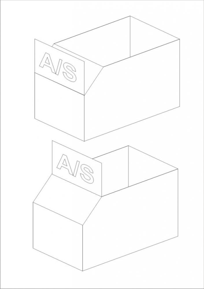

    A lo que vamos..... para que no te ensucie tanto el cristal hay un proceso ya probado.
    1º Coge el cenicero y te vas a un herrero.
    2º Pídele que desuelde la chapita que pone las letras
    3º A continuación suelda la chapita en vertical sobre el canto del cenicero que da hacia fuera.
    Con esto es mas que suficiente.
    Las estufan quieren mucha limpieza .... te aconsejo una aspiradora y retirar la ceniza todos los dias... y
    una vez al año que el servicio tecnico te la limpie a fondo... Intercambiador, colector y ventilador.

    Cita Iniciado por pollonsky Ver mensaje
    Hola buenas.
    El servicio técnico no sabe nada del tema. Dice que es normal que se ensucie... pero tanto?
    Tampoco he tocado nada raro. Sólo el ventilador de debajo del cenicero. Que si eso lo pongo como estaba por defecto al 0, pero sigue pasando lo mismo. Y la caida de pellets que la puse al mínimo y con ello solucioné el tema de que me dejara mucha costra en el cenicero y pellets sin prender.
    El resto de opciones como no sé para que son, no he tocado nada
    Pero me interesa mucho eso otro que has dicho del herrero!
    ¿Como te refieres a soldarla, como el dibujo que te he hecho arriba o como el dibujo que te he hecho abajo?
    ¿o ninguna de las dos maneras te entendí bien? XD
    Sobre la limpieza... todos los días la aspiro con un aspirador de ceniza de esos que es como un bidón y limpio el cristal. Pero el cristal al rato... negro.

Nombre: Graacutefico1_zps4hkmttv9.jpg
Visitas: 3049
Tamaño: 34,4 KB
    Como el segundo dibujo. Cuando dices que le as dado mas fuerza al ventilador...... tienes que haber entrado
    en le menu tecnico ¿verdad? no en el de ususario.
    Ten cuidado si andas por ahi al final tendras que resetearla de fabrica.
