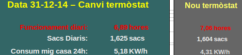

    Bueno, han pasado ya 11 dias con el nuevo termostato.
    Parece que las sensaciones son buenas.
    A nivel de confort la verdad es que vale la pena. No hay variación termica apreciable en casa. El suelo radiante siempre esta templado, tirando a fresco, y la temperatura, como havia previsto, se mantiene cercana a la que he programado, solo se mueve unas decimas de grado.
    En cuanto a consumos, creo que va mucho mejor aunque no puedo comparar demasiado, pues los ultimos diez dias de diciembre hubo mas niebla que los primeros de enero, y por lo tanto la diferencia de 11 sacos menos en enero (uno por dia) no creo que sea solo cosa del termostato. Ha habido mas sol, i temperaturas diurnas mayores que pueden explicar parte de esa diferencia, aun así 11 sacos menos son bien recibidos.
    Esperaré un poco mas para sacar conclusiones, pero la cosa no pinta mal.

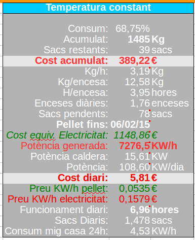

    Hola nnacho,
    A ver, estos calculos no son exactamente precisos.
    Me explico.
    La potencia de la caldera se calcula a partir del consumo de pellet por hora y del poder calorifico por kg del mismo dado por el fabricante del mismo. He elegido el valor minimo que indica el fabricante.
    A partir de este dato se calcula el resto de valores, y importes. No hay un contador de energia en la instalación para poder comparar estos datos.
    Tengo claro cuantas horas ha funcionado la caldera, y cuanto pellet ha consumido y evidentemente el importe de este. Si el pellet es mas bueno de lo que dice el fabricante como valor minimo, se generaria mas W y por tanto el precio del KW seria menor, y a la inversa...
    De todas formas, no creo que el valor real del sistema esté mas lejos del +-10% de error...

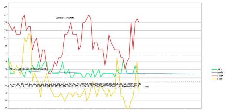

    Nombre:  caldera-termostat-nou-vell.png
Visitas: 432
Tamaño: 20,3 KB
    Ya he gastado algo mas de 1000kg de pellet desde que cambié el termostato, por lo que ya puedo comparar los consumos medios.
    Ademas del termostato, hice una limpieza a fondo de la caldera (la de las 1000 horas) hará unos 15 dias.
    No se si este es el motivo principal del ahorro o lo es el termostato de baja histeresis, el caso es que consume algo menos. Ademas, la caldera arrancó en octubre, por lo que las medias hasta el 31/12 incluyen mas dias buenos que no el resto.
    Gráfica de las temperaturas máxima y mínima, horas trabajadas y consumo (en sacos) de las cargas realizadas.
    La linea azul es la de tendencia en el consumo...
