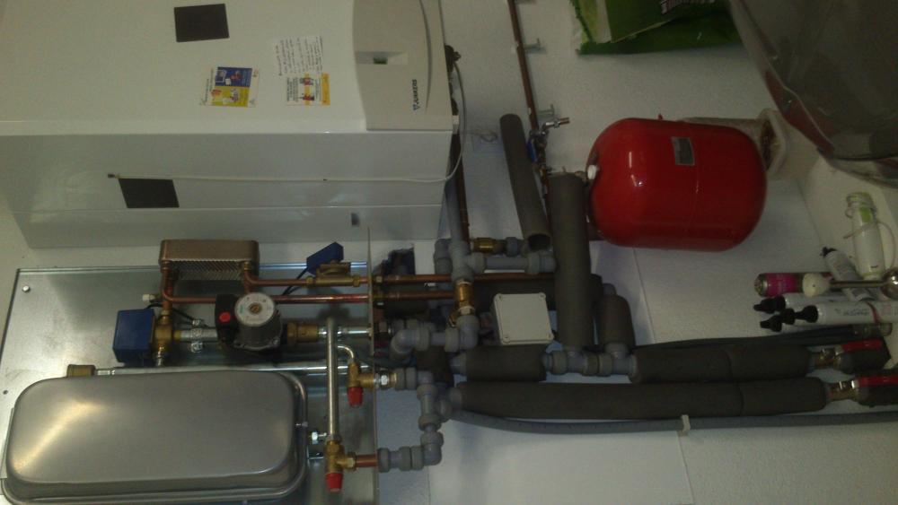

    Creo que en el kit que nos vendieron con la chimenea venia. (Creo que es la azul que se ve encima de la bomba)
    Intento adjuntar una foto de la conexión de la chimenea a la caldera a ver si así se ve mejor el problema

    ¿ A cuanto esta de distancia el kit de la chimenea? Y ¿ tienes una centralita electronica que controle la valvula de tres vias y el encendido de la bomba?

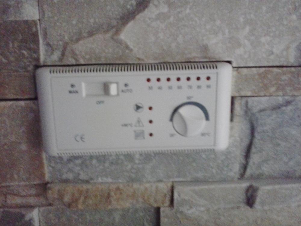

    Pues el tema del kit, vimos que ponía instalarlo a máximo metro y medio de la chimenea, pero visto la dificultad o la imposibilidad se puso a unos 10 metros justo al lado de la caldera de gas y el tridem ese. En un principio el fontanero midio la temperatura de la salida de agua justo al lado de chimenea y luego en el kit (a esos 10 metros mas o menos) con un laser y apenas habia diferencia de uno o dos grados. Creeis que puede ser problema esta distancia?
    la centralita activa la bomba a 50ºC y supuestamente controla la valvula de tres vias. Es esta
Nombre: 2014-12-04 10.01.36.jpg
Visitas: 1362
Tamaño: 73,5 KB
    En principio la sonda de temperatura ha de estar a la salida de la impulsion de la hidrochimenea, lo mas cerca posible, Hace que lea la temperatura lo mas precisa posible. Tendrias que mirar si la vaina donde va el bulbo esta tambien a 10 metros de la chimenea.

    Predeterminado Re: Problema con termochimenea Edilkamin acquatondo
    Josus,que chapuza!.Lleva la sonda de temperatura a la chimenea. Ten cuidado con las sobretemperaturas y esa tuberia de plastico. No veo la valvula de aumento de temperatura. Purga bien la instalacion y comprueba la conexion electrica. Esta centralita, creo que tiene termostatos internos. Si mides la temperatura en los dos puntos con la bomba andando seran parecidas,pero en los arranques y en las recargas pueden ser mas de cuarenta.
