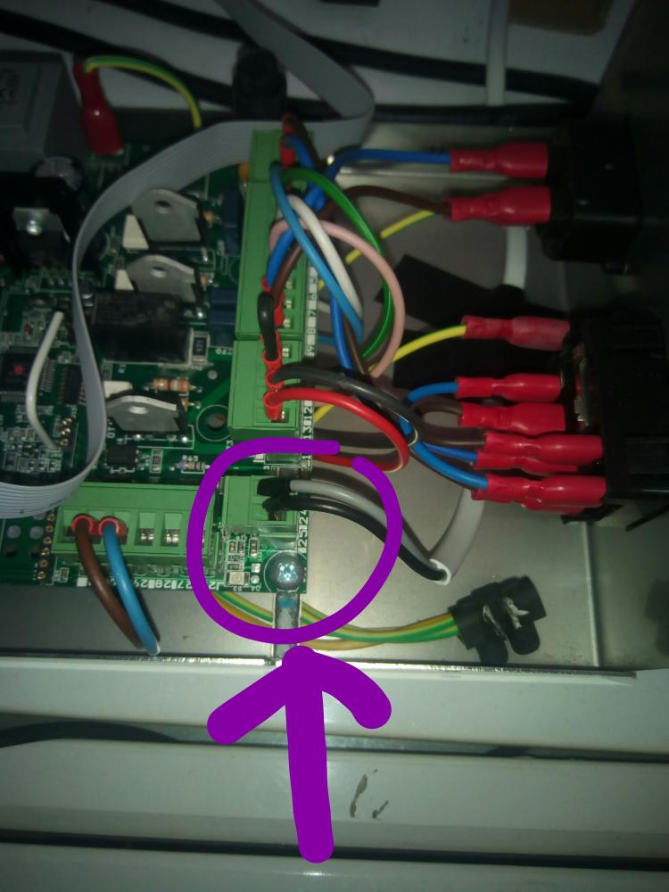

    Instalar un programador con termostato ambiente
    Tengo instalada una caldera con Natural Fire Y-20. Cuando se hizo la instalación no se puso programador ni termostato para la temperatura ambiente de la vivienda.
    Ahora he conseguido un programador de los que solo abren o cierran un contacto. No sé donde tengo que conectar los cables. He mirado en los manuales de usuario pero no encuentro nada al respecto.
    Agradecería si alguien puede echarme una mano.
    Gracias y un saludo

    Hola, en el manual de usuario si lo has leìdo bien, indica donde conectar el termostato exterior. Ahora de memoria no lo recuerdo, pero si abres la centralita, veras dos bornes que les une un pequeño cable haciendo de puente, hay es donde deberían de ir los dos hilos que van al termostato ambiente, 2 hilos directos...
    Creo que son los pines 24 y 25.
    Busca por internet el manual de tu placa, el Natural Fire Y-20 lleva la Tiemme Elettronica SY-100....
    hasta hace poco Natural Fire usaba las placas de Tiemme Elettronica,
    En google busca manual placa Tiemme Elettronica SY-100, encontrarás información, la montan varías calderas.
    http://www.tiemmeelettronica.it/writ...ll_Idro_UK.pdf

    Asdonaire cuando levantes la tapa de la centralita el puente que te dice erik esta en la parte inferior izquierda. Te envío una foto de mi centralita abierta con el termostato puesto (círculo morado) y los cables del termostato ya conectados. Allí justamente es donde encontrarás el puente.
    (cables girs y negro)
    Yo tengo conectado el termostato wifi de Netamo y la verdad es que estoy encantado, funciona muy bien. Quite el termostato ambiente que tenía conectado a la caldera e instalé este al quemador directamente, desde entonces mucho mejor.

    Por lo que parece el manual que yo tenía no es en el que viene la información buena.
    Cuando abrí la centralita y vi que hay dos puentes, uno entre los pines 24 y 25 y otro entre los pines 11 y 12, ya no me atreví a conectarlo sin estar seguro.
    Pero en el manual de la placa si que se ve bien que es entre los pines 24 y 25 como me dice erik y como se ve perfectamente en la foto que envía mota.
    Muchas gracias por vuestra ayuda. Ahora si que me atrevo a conectar.
