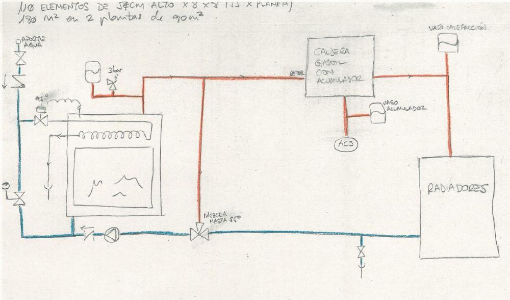

    Hola. Despues de cambiar el quemador de gasoil de mi caldera por uno de pellets, me veo obligado a mudarme de vivienda y alquilar esta, por lo que comienza de nuevo el periplo de ahorro de combustible. La casa a la que me mudo dispone de dos plantas de 90 m2 cada una, con 55 elementos de aluminio de 57cm de alto x8 x8. Se calientan por medio de una caldera de gasoil de la que no he encontrado información. Es una carbofuel, cliber caribe 32, toma ya!
    La idea que tengo es la de instalar una chimenea que se encargue de calentar todos los radiadores, dejando el gasoil para lo justo. He visto muchos modelos y esquemas de conexión, pero realmente la ignorancia me hace dudar muchisimo de lo que más nos conviene. Os pido ayuda para decidir que material es el que necesito comprar ya que la instalación la haría yo.
    Por lo que he leido la Hydro Bronpi 80 da buen resultado, pero no se si es suficiente para calentar la casa a la que voy.
    Las dudas que me surgen ahora, en fase de estudio son las siguientes:
    ¿Será adecuada la Bronpi 80 para calentar la casa?
    ¿Que potencia sería la adecuada?
    ¿Es válido el esquema que adjunto?
    ¿Haría falta otro vaso de expansión contando con que la caldera ya dispone de uno para calefacción y otro para el acs?
    Como breve descripción del esquema, comentar que el agua caliente de la chimenea iría al retorno de la caldera de gasoil, de modo que ésta, solo se encargaría de mover el agua, encendiendose si hay demanda y la chimenea no está calentando. En caso de que la chimenea estuviese apagada, sería como un radiador más para la caldera de gasoil. Imagino que está lleno de errores, pero es un comienzo. Muchas gracias por vuestra ayuda. Espero llegar a buen puerto. Saludos.

    En principio me parece que algo falla,dices que tienes 55 elem que son unos 6,6kw. Para una casa de 180 metros calcula unos 18 kw al agua por lo que la chimenea sera de unos 27 mira donde la colocas ya que mas de 8 iran al ambiente. Tienes que poner la chime en paralelo con la de gasoil,con su vaso de expansion,bomba,termostato,valvula de seguridad etc. El encendido de la de gasoil por termostato amb y la de leña a fuego.

    Hola Jroman. Muchas gracias por tu respuesta. Me he explicado mal, son 55 elementos en cada planta. Como aun no he vivido en esta casa, no se si serían necesarios más elementos. Sabiendo que mas o menos deben ser 18Kw al agua, ya busco el modelo.
    Pensaba en ponerla en serie con la de gasoil, pero segun comentas deberia ser en paralelo. Buscare esquemas de conexionado para ver como debo hacerlo. Si que habia contado con vaso, bomba, termostato....

    Por lo que veo el esquema es correcto, no veo necesaria otra válvula de 3 vias y el retorno a caldera es perfecto para ahorro energético.
    En cuanto a potencia creo que sería conveniente aumentarla a unos 12kw por las calorías de los emisores.
    Has pensado en aerotermia como apoyo a calefacción? los sistemas híbridos son excelentes para apoyo a gasoil, el ahorro es similar e incluso superior a los pellets y puedes olvidarte del precio oscilante del pellets que quizá dentro de 3 años como se prevee que se diapare. Por otro lado te ahorrarías el tema de amacenaje de pellets y disponer de un sistema totalmente autónomo y las salidas de humos de una estufa.

    Oye majo cuando des tu opinion como presumible tecnico piensa que al otro lado esta uno que en apariencia no sabe. Es una aberración colocar una termochimenea en serie con cualquier productor de calor ya que se iria el calor producido por la chimenea o al reves. En cuanto a la aerotermia que yo sepa el rendimiento lo conseguiriamos en baja temperatura y no es el caso. Si quieres dar tu opinión dala com alguien que oye campanas y no sabe donde no como tecnico. Peluk en cuanto tenga un rato te pasaré algunos de los esquemas con los que trabajamos para que lo adecues a tu instalación desde los simples a los más completos con DI. Un saludo
