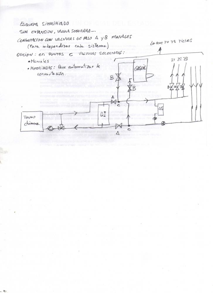

    tuercas está desconectado Forero
    mar 2013
    Catalunya
    402
    Predeterminado Re: A caldera de gasoil sumarle depósito de inercia y termo chimenea de leña.
    Hola:
    Te he hecho cuatro rayas, veamos si se entiende.
    Espero que te sirva.

    Cita Iniciado por tuercas Ver mensaje
    Hola:
Nombre: img117.jpg
Visitas: 3446
Tamaño: 44,0 KB
    Muchas gracias
    Ahora mismo lo voy a imprimir y voy a ver si dibujo yo uno para que veáis como lo tengo yo.
    Un saludo y gracias
    Ten en cuenta que tuercas te indica como debe ir montado, pero hay que añadir los elementos de seguridad. Valvula de sobrepresion a 3bares y ademas de sobretemperatura a 90ºC. Hay quien la fabrica en una sola pieza. Ponla a la salida de la chimenea
    Otra cosa importante es una valvula de llenado automatica para que en caso de que dispare la valvula anterior, te rellene el circuito y no se rompa nada. esta ponla en la entrada de agua fria de la chimenea.
    Tampoco hay vaso de expansion, ponlo en la entrada de agua fria de la chimenea. El calculo de este vaso lo puedes realizar aqui:
    Calculadora - Ibaiondo
    Lo que te indico no es que sea mucho dinero extra, pero si quieres estar tranquilo ponlo.
    Ya, me lo ha puesto en el esquema que es sin expansión y sin válvula de seguridad.
    Ahora subo yo un esquema de como lo tengo.
    Ok. En el ramal que te pasa por el patio hacia el suelo radiante lo puedes pinchar (tanto en ida como en retorno). Antes de la válvula mezcladora, claro. Lo unico que has de hacer es cambiar los tubos y ponerlos de diámetro igual al de salida de caldera, entre donde pinches y la de gasoil. Para no perder caudal.
    En resumen: has de poner entre la caldera de gasoil y la chimenea el tubo de igual diámetro para que no tengas pérdidas de carga y el reparto en toda la instalación se haga igual que hasta ahora. Y las correspondientes llaves de paso para separar sistemas.
