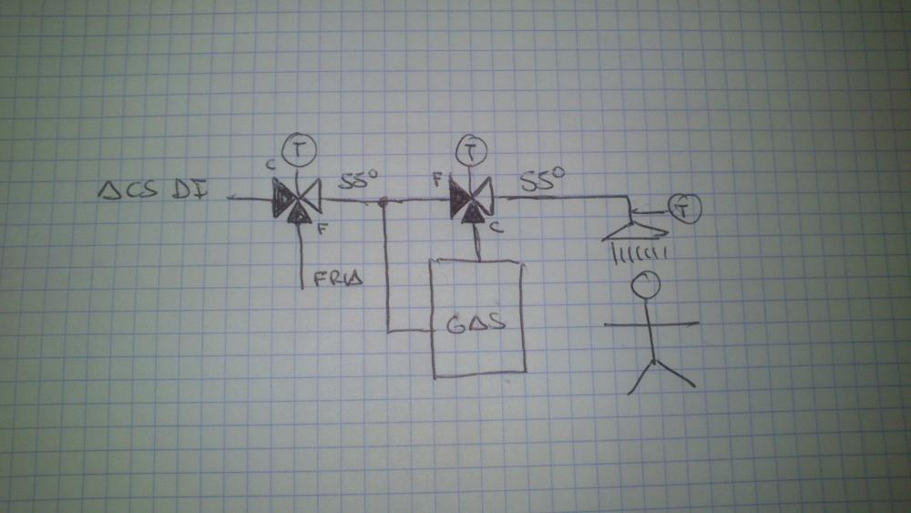

    La verdad es que no se donde meter esta pregunta.
    Os expongo el caso, el mio.
    Caliento el ACS con un DI de la calefacción al baño maria, y de allí llevo el ACS hasta un calentador de gas supuestamente modulante de Cointra, que deberia trabajar solo para llegar a la temperatura de tarado, y si el agua le llega caliente no arrancar.
    El caso es que teniendo el agua en el DI a 65ºC y el calentador ajustado a 55ºC este arranca, y aunque casi no hace llama (modula) sigue consumiendo gas.
    Mi idea es que con varias termostaticas conseguir que el agua caliente no circule por el calentador de gas y llevarla directamente al hogar, y a medida que esta le llegue menos caliente enviarla a traves del calentador. Todo esto sin que el usuario (yo) tenga que hacer nada.
    Ademas, como el calentador de gas esta a 10 metros de la sala de calderas, me ahorro 20 metros de tuberias con el consiguiente ahorro de agua.
    Vi, hace tiempo, un esquema que lo conseguia con 3 termostaticas, pero no logro encontrarlo en la red.
    A mi se me ha ocurrido una solución con solo 2 termostaticas, pero no se si llegaria a funcionar. A ver si sale el dibujo:
    Alguna idea?

    Predeterminado Re: Ajuste temperatura ACS por medio de valvulas termostáticas
    Tienes en el mercado un conjunto formado por una valvula desviadora y una mezcladora.Mira en ESBE,Orkli y Watts tambien.
    ok, gracias Donc, eso es exactamente lo que necesito.
    http://infoweb.esbe.se/files/56872/VMD300_ES_A_LR.pdf
