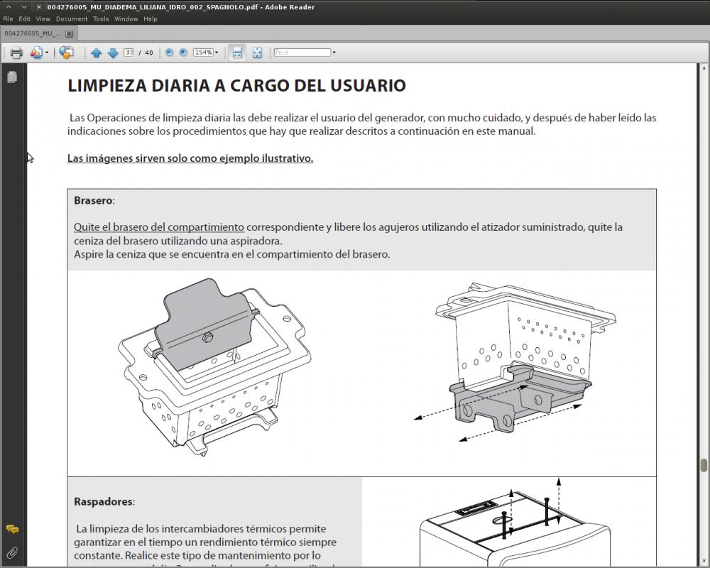

    Bueno, me he descargado el manual de esta caldera, y en la página 33 viene esto:
    Por lo que entiendo que el fabricante no prevee otra cosa que la limpieza diaria del quemador.
    Ademas, viendo como es (en la imagen) no me queda duda alguna que esta caldera no tira la ceniza al "cenicero" si que que este está solo para recoger lo que va volando. Por lo que veo se parece muy mucho a la estufa edilkamin que tube, que llenaba de ceniza todo el entorno del brasero.
    Un consejo, vale para esta y para todas los quemadores de pellet; El máximo rendimiento y el minimo de residuos se consiguen haciendo trabajar el quemador a maxima potencia. En tu caso eso no debe ser muy facil de hacer pues esta caldera esta pensada para estar en el salón.
    Imagino, ademas, que tira directamente contra radiadores, sin acumulación intermedia con lo que tendras que modular si o si, y con ello, generar mas ceniza.
    Jordi, Catalunya
