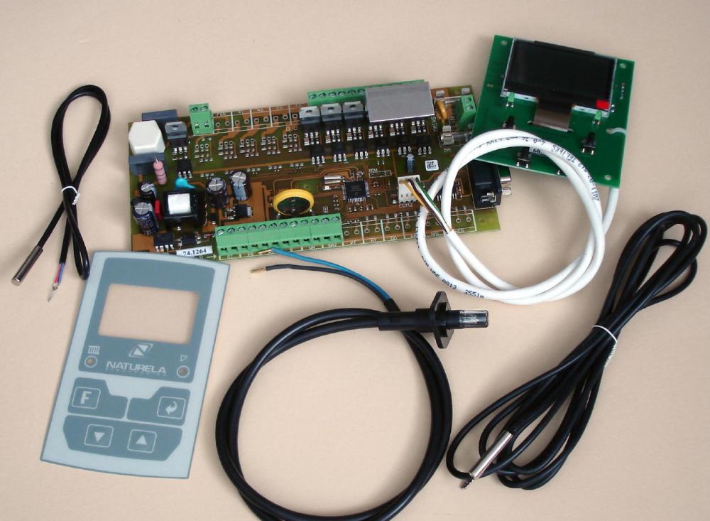

    El NATURELA cuesta 110 € portes incluidos y puedes pagarlo por paypal con software para pc.
    El software viene en inglés pero yo lo he traducido.
    Lo que yo personalmente consideré para comprarlo es que está fabricado expresamente para quemadores de biomasa, ya que lo hacen para fabricantes de calderas.elección controlador y donde comprar-npbc-v3-kit.jpg

    Cita Iniciado por jesmasuso Ver mensaje
    Lo que yo personalmente consideré para comprarlo es que está fabricado expresamente para quemadores de biomasa, ya que lo hacen para fabricantes de calderas.Pulsa en la imagen para verla en tamaño completo
Nombre: NPBC-V3-Kit.jpg
Visitas: 1644
Tamaño: 84,5 KB
    por lo que veo trae la foto-resistencia y las NTC's en el mismo kit, ¿son NTC, no?
    ¿Lo has comprado directamente a la fábrica?
    ¿Hay posibilidad de montar una sonda de O2?
    Lo veo muy interesante por el precio y el trabajo que ahorra, así como por el display y el teclado, no hay que andar modificando con el PC...
    Gracias por la info, he trabajado con el Logo y si no dominas la instalación a la que lo quieres aplicar vas listo, y yo en esto de la bio-masa, ni he empezado todavía.

    Son NTC 10K, muy comunes.
    Me puse en contacto con Naturela y ellos me lo enviaron
    No hay posibilidad de conectar sonda Lambda. en la página hay el manual en español
    Los datos puedes modificarlos desde el Pc o desde el teclado directamente, en el Pc además tiene una gráfica de consumo y otra de las maniobras que realiza

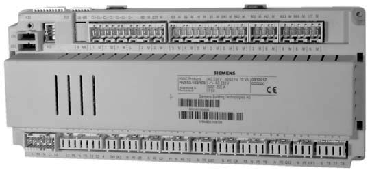

    he encontrado esta centralita, lo que no se es si puede ser válida para biomasa.
    http://mhg-e.es/texto/Regulacion_RVS.pdf
