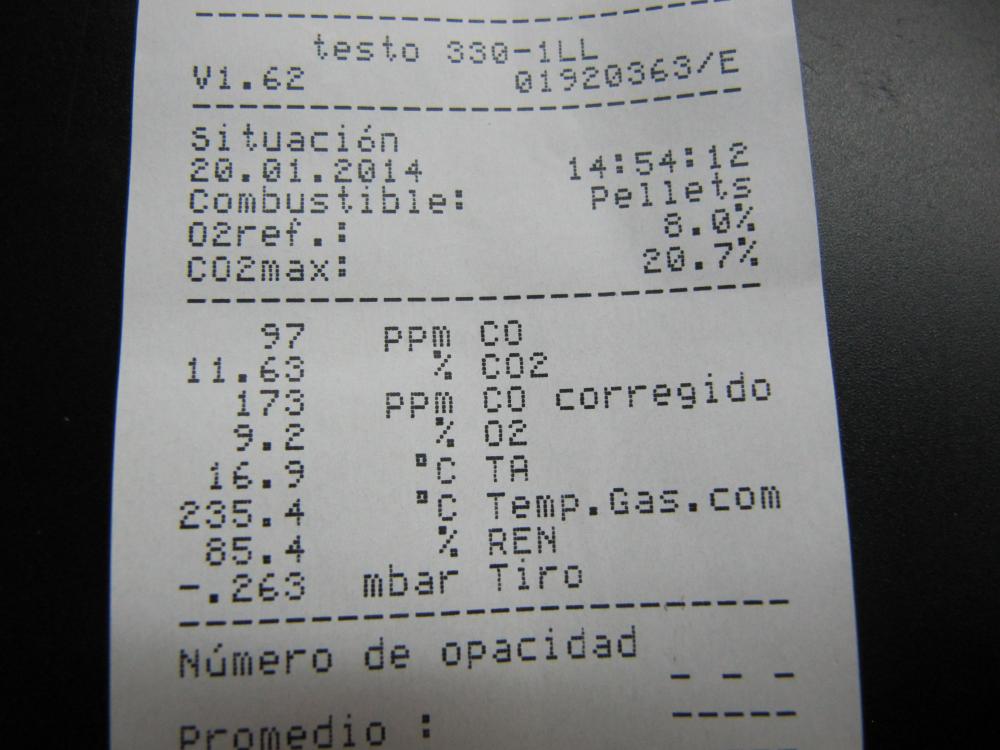

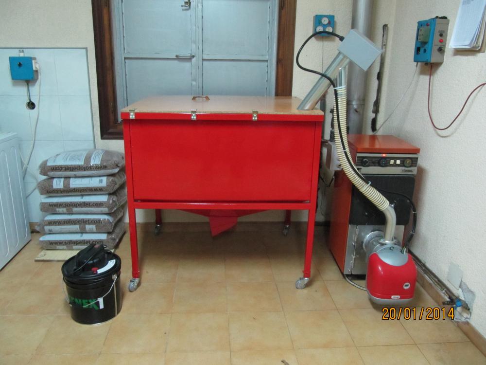

    Sigfrid está desconectado Forero Junior
    canyelles
    10
    Predeterminado Re: quemador Ferroli SUN P7
    Ola peymar.
    El ultimo mensaje que me mandaste quedamos en que te mandara noticias cuando tenga instalado el nuevo quemador.
    El jueves pasado me montaros los de ferroli el nuevo quemador, en realidad solo cambiaron el motor,

    Te quiero Mandar unas fotos de los resultados de del analisis y foto de la caldera, pero no hay forma que las pueda mandarpues cuando intento adjuntarla al escrito se queda en gris, si me puedes ayudar de lo agradeceria
    Saludos Sigfrid
    Pruebo con otro intento.
    Sigfrdi
    Miniaturas adjuntadas Miniaturas adjuntadas quemador Ferroli SUN P7-img_1053.jpg
    Avatar de peymar
    dic 2008
    Toledo
    711
    Hola Sigfrid
    El analizador hay que reconocer que es de los mejores y noyodas las empresas tienen ese modelo.
    Vamos por partes
    El Co2 esta bajo se puede subir un poco mas hasta el 15 p 16 %
    El O2 esta alto pues su referencia 8% hay que bajarlo, en principio es quitarle presion al ventilador, esto hara que te suba el CO2
    La temperatura gases esta alta, puede ser debido a que como metes mas presion de aire, cuando bajes el oxifeno, esta tambien bajara no mucho pero bajara.
    Lo que me extraña es el tiro que tienes supongo que su valor real sea 26.3 tienes demasiado tiro, habria que reducirlo un poco hasta un valor aprosimado de 20.0 mbar,
    A bote pronto si reajustas la presion del aire y le quitas tiro, la temperatura te bajara hasta unos 190º. lo que te hara subir el rendimiento hasta el 88%.
    Que para la caldera que tienes, no esta mal, pues esa caldera los pasos de humos los tiene verticales y muy estrechos, yo pondria alguna especie de chapa en la parte superior de la caja de humos para que actuara de retenedor general

    Hola peymar, hoy han venido dos tecnicos de Ferroli, pues tengo problemas con el quermador, el caso es que a las 12 de la noche el termostato de ambiente lo tengo regulado a 18 grados y durante el día esta regulado a 20 grados, cuando cambia no se pone en marcha hasta que la temperatura baja de los 18 grados, el caso es que cuando debe ponerse en marcha no arranca y salta el famoso A01, esto me viene ocurriendo durante varios días, los de Ferroli han estado modificando algunos parámetros y tambien han cambiado la celula fotoeléctrica y han puesto otra con el cañon mas largo, en total han estado hora y media de trabajo, han modificado algunos parametros, a alguna de mis preguntas me han dicho que el tiro estaba muy alto pues mi chimenea es totalmente recta y tiene 5 metros de altura por lo que ocasiona una succion muy alta, por el momento esta en observación.
    Creo que han modificado alguno de de los parametros que tu mencionas. por el momento queda en observación, ya te informare de los resultados.
    Salud
    Sigfrid
    Avatar de peymar
    dic 2008
    Toledo
    711
    Lo de la fotocelula se que hay algo, creo que estan poniendo la del quemador de gasoil que lleva las calderas ATLAS, pero no estoy muy seguro.
    Puedes probar una cosa, el trozo de cañon que te queda fuera, forralo con aislante lo mejor posible, para evitar perdidas de calor, primero te rendiramejor, lo segundo tu temperatura ambiente es mas bien fria, por lo que al arrancar el calor de la resistencia es disipado facilmente.
    Tienes que poner algo en la caja de humos, para frenar el tiro, otra opcion es poner un regulador de tiro automatico que es como una "T" que regula la aspiracion de la chimenea a la adecuada 18/20mbar, independiente de la que tenga en ese momento. Segun se calienta las chimeneas tiene mas succion. Su coste es de 150.00 € pero si te eleva el rendimiento de una caldera un 5% por lo que de entrada te ahorra 4 sacos por cada pale de 72. Pero en la practica te puede llegar a ahorrar mas, practicamente en un año se recupera el dinero invertido
