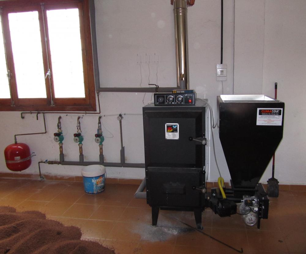

    Existen diferentes tipos de sistemas para calefacción, dependiendo de la distribución de la vivienda, del sitio para colocar la caldera en la vivienda y dependiendo del tipo de combustible que queramos consumir. Tenemos sistemas de calefacción por aire o por agua, los sistemas por aire son mas económicos pero es necesario tener una distribución recogida para que el aire tienda a equilibrarse. Un sistema por agua de lo mejor que pueda deciros es una caldera policombustible instalada en cochera o sala de calderas, tanto para la calefacción como para el ACS. Puedes quemar cualquier tipo de biomasa cuya granulometría no supere 3cm mediante alimentación automática. O leña mediante alimentación manual.eleccion de sistema de calefaccion y agua caliente-img_0249.jpg

    Energía latente, esa caldera que muestras quemaría en condiciones el serrín mezclado con restos de gránulos estilo astilla? Porque mis padres tiene una caldera muy rústica que hay que hacerlo todo manual, lo bueno que el serrín por aquí es muy económico.Hemos visto para comprar algo automático pero las calderas que hemos visto que sean automáticas se escapan mucho del presupuesto

    Para estebanrgm, esta caldera quema perfectamente cualquier combustible que sea de una granulometría estable. Pero necesitas que tenga una mínima densidad porque yo las he probado con bastantes combustibles y el problema que le veo a la astilla es que suelen venir muy desiguales por lo que se atranca el tornillo sin fin si son muy largas otro problema es que te hace cueva en la parte de abajo de la tolva. Si la granulometría del combustible es estable y como comentaba, inferior a 3 cm la caldera funciona perfectamente, eso si que el combustible este con el grado de humedad correcto.
    Yo en 7 años de andadura en la biomasa te digo que esta caldera es de las mejores calderas que hemos montado, en circunstancias correctas no da ningún tipo de problema, es una caldera que responde rapidísimo a las demandas por lo que la mayoría de instalaciones no necesitan deposito de inercia. Y sobre todo que no lleva nada de electrónica. Eso si hay que dedicarle 5 minutos cada 10 días.
