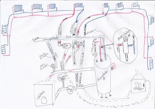

    Lo primero de todo, Hola.
    Este es mi primer mensaje en el foro.
    Os he subido una foto de la instalacion que tengo, lo he intentado dibujar lo mejor posible.
    Tengo una vivienda de tres plantas, 100m cada una mas o menos, un bajo y las otras vivienda.
    Ahora mismo solo tengo caldera a gasoil que calienta las dos plantas de arriba.
    En el bajo una chimenea casera, no la uso (sale humo) y tengo pensado quitarla y poner una hergom h3/70 o una Carbel C-80 Hidro, o una Edilkamin idro 50 para calentar el circuito de radiadores y acumulador.
    En eldibujo os he puesto en teoria donde tengo pensado conectarla.
    ¿Se puede hacer? ¿Compensa? ¿Seria correcto donde quiero conectarla?
    Os agradezco vuestra ayuda
    Si en mi circuito ya tengo bomba y vaso espansion, necesito poner otro ?
    Lo que si tengo pensado poner son valvulas de seguridad minimo tres a los lados y arriba de la nueva chimenea por si se va la luz.
    Como vereis no tengo mucha idea, trankilos que cuando me ponga a ello, llamare algun amigo voluntario obligado para que me asesore otro poco.
    Un saludo y gracias

    Y porque no cambias la caldera mejor?... tres válvulas de seguridad?... vas a perder a un amigo, busca alguien que entienda que al final sólo tendrás protragarblemas. Puedes conectar la chimenea en paralelo pero la hidráulica para la esta es diferente .

    No quiero cambiar la caldera, no va mal, lo malo es que cada dia esta mas caro el gasoil y veo que puede ser una forma de tener la parte de abajo caliente y aprobechar el calor para la parte superior de la casa.
    Ya que esta todo el circuito unicamente pienso que es enganchar y ya esta. ¿no?
    Unicamente quiero oir opiniones, si lo veis bien o no, o como lo hariais vosotros.
    Esta claro que para montarlo tendre que llamar alguien, yo no lo puedo hacer , pero por lo menos tener alguna idea nueva por si se puede aplicar.
    Ahora por desgracia tengo bastante tiempo libre y me gustaria pensar bien esto de la calefaccion y darle una mejor rentabilidad a la madera que tengo.

    Mira en el foro, ya que hay esquemas mas o menos decentes de como conectar un hidroinsert a un circuito existente.
    Otra cosa, ahora tienes acumulador? Con gasoil? y de que tamaño?
    Tienes varias opciones, una es la que tu expones, però no se si te vale la pena.
    Yo de ti miraria de poner una caldera de pellet o leña y un acumulador a la medida de la caldera. No te cortes con el acumulador.
    Tambien puedes sustituir el quemador de gasoil por uno de pellet. Los hay comerciales o bien, si eres manitas, te lo haces tu (mira en el foro).
    Hoy en dia se puede encontrar calderas de leña de segunda mano a precios de risa. Y nuevas... a precios economicos. Mucho mas baratas que un insert de agua.
    Yo he optado por una caldera nueva de leña, pero aun estoy en fase de instalarla. Si ser una caldera de gasificacion, lleva electronica para gestionar el grupo de impulsion y controla la temperatura de funcionamiento. Todo eso sin llegar a la mitat del precio de mi insert edilkamin. En mi caso, trabajará en paralelo con unas placas solares, ya que dispongo de muchas horas de sol durante el invierno. Y para los dias que puedan haber averias en el sistema (o como ahora, no este instalado el sistema) tengo el insert de leña que habia mencionado, por convección de aire, que calienta sin problemas los 110m2 de mi casa.

    Yo creo que lo que plantea matrisss no es poner una hidrochimenea para ahorrarse algo de gasoil en la calefacción, sino que deduzco que tiene madera para quemar gratis y que el lugar donde plantea poner la hidro no tiene calefacción, así aprovecha la madera y de paso calienta esa estancia y aporta calor al resto de la casa.
    Yo tengo un esquema similar pero hecho al revés. Tenía una hidrochimenea con radiadores y el año pasado puse una caldera (hidroestufa) de pellet para el mismo circuito de radiadores. La hidrochimenea la tengo en el salón y la hidroestufa en el sótano (no me llegaba el presupuesto para una caldera y además se nota algo en el sótano).
    No soy técnico y no te voy a dar soluciones, pero para mi instalación pedí varios presupuestos y algún instalador me dijo que no lo veía claro que funcionase. Está instalado y funciona perfectamente con los dos calefactores o con cualquiera de ellos solo sin que yo tenga que tocar nada. Mi consejo que te busques un instalador de calefacción, no un fontanero o un manitas, sino puedes tener problemas que luego puede ser dificil de solucionar.

    Gracias por vuestras dos respuestas, efectivamente, perdon por no explicarme bien, dispongo de madera, en la planta baja tengo una chimenea casera pero que sale humo y no podemos utilizar, tengo pensado continuar con chimenea, esteticamente me gusta y si puedo sacar un rendimiento y ademas poder calentar los radiadores pues mejor.
    Pero me salen las dudas que he puesto arriba.
    Podrian trabajar al mismo tiempo, las dos a la vez, unicamente la de gasoil no saltaria.Simplemente engancho y ya esta y la chimenea actua como un radiador que calienta el circuito
    o por el contrario es mejor que ponga dos llaves para cortar la caldera de gasoil y que trabaje la chimenea ?

    Hola matriss,
    Para instalar ese tipo de instalación, existen kits premontados que facilitan mucho el trabajo. Están compuestos por una bomba, válvula de 3
    vias, válvula de 3 bares y descarga térmica. Con esto haces el control de la temperatura de retorno (muy importante) y impulsas a radiadores cuando la temperatura es adecuada. Las seguridades necesarias vienen incorporadas.
    Por otra parte, traen una salida para alimentar un rele y parar la caldera de gasoil cuando esta funcionando la otra.
    Como los anteriores te aconsejo que cuentes con un instalador que te asesore bien y te haga un buen esquema hidráulico.
