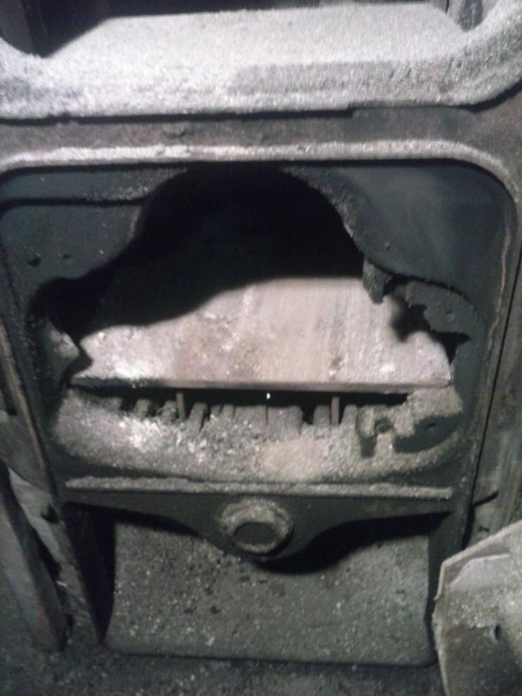

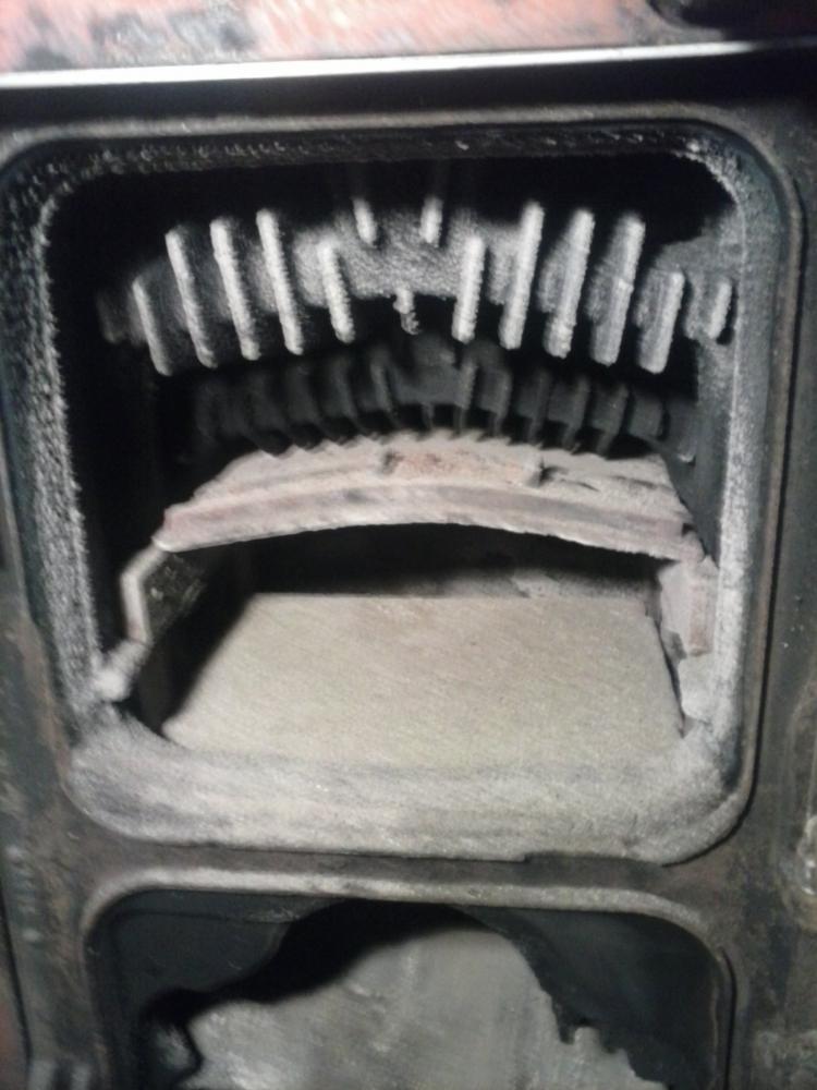

    Las medidas son fáciles de tomar en la caldera lo mejor es que veas un manual en español de la caldera Sime Sólida PL que encontré en google, no estoy seguro si es de instalador o de usuario, esta mañana se lo envíe a Kone por privado y me contestó que habia subido los manuales, pero no tengo ni idea de donde están. En este manual explican muy bien con fotos como se montan las piezas que vienen en el kit. Te podría explicar como pero considero que es mejor que lo veas antes y si algo no entiendes luego te digo.
    De todas formas yo coloque uno que no puede llamarse deflector por que esta en la parte más baja del hogar, justo a ras de la parte inferior del quemador de forma que las partículas que salen del quemador sin terminar de quemarse queden la inmensa mayoría sobre ella y no se precipiten al fondo por las rejillas y queden sin quemar. Los de la parte superior los hice con unas planchas de fundición planas pero al trabajar ellas mismas se curvaron identicamente como las del kit, la intermedia es de material refractario, concretamente planchas que usan los alfareros para colocar las piezas en los hornos, y la inferior es una plancha de 1 cm de espesor de hierro. Las medidas debes tomarlas en la caldera, y cortarlas con algunos milímetros de holgura, por si acaso las dilataciones que puedan romper la caldera. si quieres dime tu correo y te lo envío.
    http://doc.sime.it/SimeWSPortale/viewFile?documentId={4ED75854-D766-4F38-A0FB-A17091908CA9}&userName=navguest&lingua=es

    Tardé un poco pero aquí tienes las fotos de como tengo yo la caldera SIME sólida4
    PellasX mini conseguir visualizador del controlador-cam00018.jpg PellasX mini conseguir visualizador del controlador-cam00019.jpg
