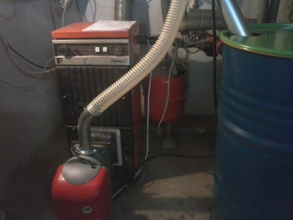

    buenas tardes a todos ,por si te sirve de ayuda yo he montado esto en la caldera de gasoil y va de maravilla.
