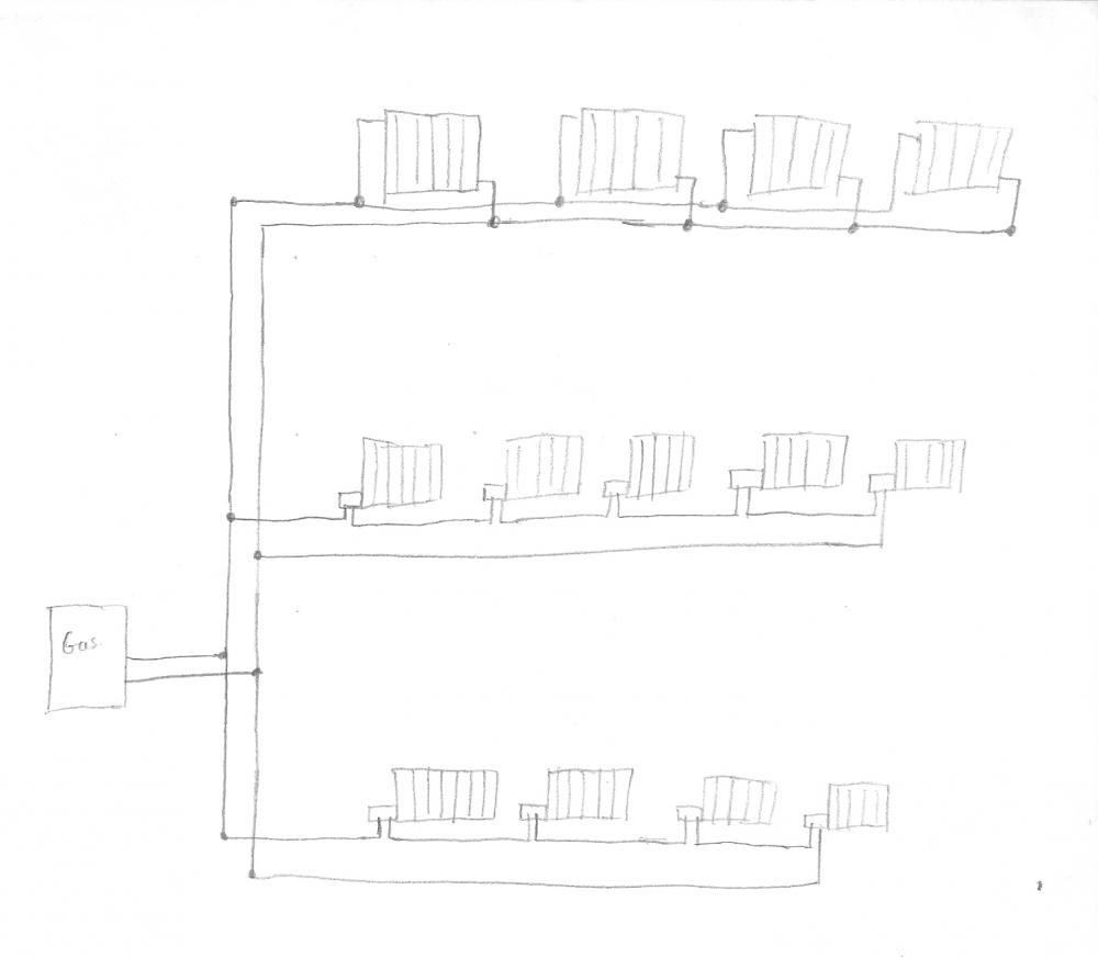

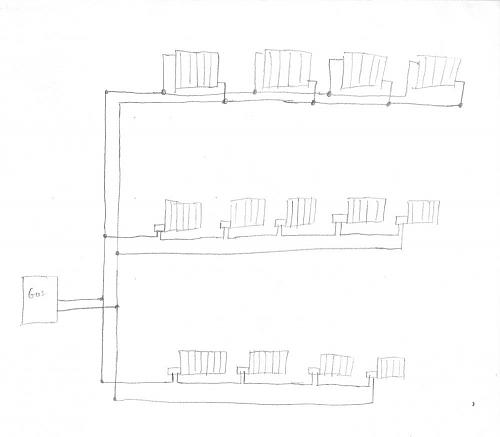

    Hola; dejo aquí mi consulta porque es muy similar a la de donpato...
    Mi caso es algo diferente, pero la idea inicial es muy similar a la de donpato. Tengo una vivienda con su instalación inicial de radiadores en tres plantas, y caldera de gas en el sótano. Estaba pensando en instalar una chimenea hidro (o una estufa de pellet hidro) para conectarla al circuito de radiadores, pero dado que la caldera y el sitio para instalar la hidro están muy separados (distintas plantas), no sé si al conectarlo directamente al radiador cercano funcionaría y llegaría el calor al resto de las plantas de la casa.
    Comentando el tema, hay gente que me dice que no se puede pinchar directamente al radiador cercano y que lo tengo que conectar directamente a la caldera y que si no no me calentaría el resto de las plantas bien, y otros por el contrario me dicen que lo puedo enganchar al radiador que tenga más cercano y que eso calentaría sin problemas...

    Predeterminado Re: HIDRO ESTUFA en circuito de radiadores + Caldera gasoil
    He intentado hacer un esquema de mi instalación, y me ha salido esto:
    Las dos plantas de abajo son de un tipo y la superior de otro por ser un añadido de una reforma posterior.
    Perdón por el error de mi mensaje anterior... He puesto "que me aclaro", y me equivoqué al escribir. La realidad es que "NO ME ACLARO".
    Según el esquema, donde pretendes pinchar la hidroestufa?
    Qué diámetro tienes en la salida de caldera? Y en los montantes?
    Por cierto, cuando actue la hidroestufa es preferible cerrar las llaves de paso de la ida y retorno de caldera.

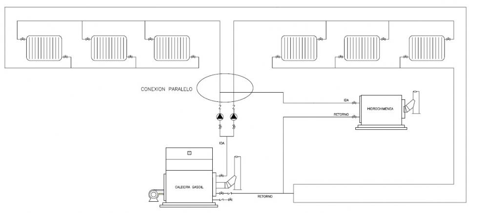

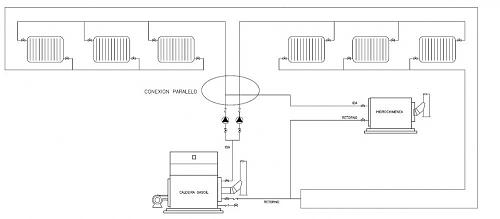

    Buenas tardes a todos,
    Vuelvo a reabrir este tema ya que tengo una pequeña duda en una instalacion de este tipo.
    Voy a instalar una hidroestufa para conectarla a los radiadores ya existentes en mi casa. Es una instalación bitubo, con un unico circuito. La estufa se instalará a 4 metros de la actual caldera de gasoil, coinciden muy cerca, por lo tanto los tubos los empalmaré ya a la salida de la caldera de gasoil.
    Mi pregunta es si es mejor hacer la conexión en serie o en paralelo? Mi idea es conectarla en paralelo, con una valvula motorizada de 3 vias de tal forma que si la caldera de gasoil esta funcionando de forma normal con su termostato ambiente, y de repente enciendo la chimenea, al alcanzar la hidroestufa la temperatura deseada, la valvula de 3 vias corte el paso de la caldera de gasoil y deje paso a la hidroestufa y a su bomba.
    En este caso, si la caldera de gasoil está funcionando y la valvula de 3 vias corta el paso del fluido a su salida, no existe riesgo de que la caldera de gasoil falle por sobretemperatura o algo?? puesto que estaba funcionando y calentando.
    Lo mejor es ponerlo en paralelo:
    -Lo primero es que la bomba del circuito de gasoil deberá quedar entre la caldera de gasoil y la valvula de tres vias.
    -Para cortar la señal de la caldera, lo mejor es poner una valvula tres vias con microinterruptores. Y conectar en serie el termostato ambiente que da orden a la caldera. Es decir, uno de los cables del termostato ambiente puenteado con este micro. En posición gasoil, contacto cerrado, con lo que la caldera recibe orden de funcionamiento. Y posición termoestufa contacto abierto. Con lo que entiende que no hay demanda y para normalmente todo el sistema de gasoil, incluida la bomba.
    -A partir de ahí, controlar el sistema de la termoestufa. Tienes el otro micro que hace la señal inversa, para lo que necesites.
    Muchas gracias por vuestra ayuda.
    Por ultimo me gustaria que me ayudaseis como hacer la conexión en la ida de la hidroestufa que se conecta a la ida de los radiadores justo despues de las bombas. Digo bombas porque en la instalación que tengo son dos mallas distintas. La caldera funcionaba para una instalación, y cuando se reformo otra parte de la casa, se pusieron otros radiadores y otra bomba, de tal forma que las dos casas trabajan con la misma caldera pero con diferentes termostatos que controlan sus respectivas bombas.
    La estufa que voy a instalar ahora tiene potencia suficiente para alimentar las dos circuitos, por lo tanto la instalaré de forma que cuando funcione la hidroestufa corte las dos bombas de gasoil.
    A continuación os adjunto una foto de un esquema super simplificado de la instalación, para que me ayudeis a realizar la conexión en la zona que pone CONEXIÓN PARALELO y hay una elipse rodeando la conexión. Tengo dudas si conectar una valvula de dos vias y despues varios antirretornos, si colocar dos valvulas de 3 vias una en cada ida del circuito de califacción y despues un unico tubo a la chimenea, si hacer directamente la conexión tubo con tubo y poner válvulas antirretorno...
    Aunque en el esquema me olvidé dibujarla, la hidroestufa tiene una bomba de circulación, que es la que mueve el fluido.
