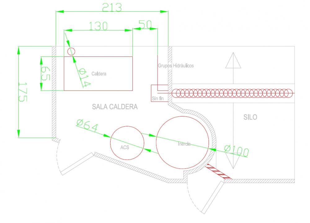

    Buenos días, estoy terminando la construcción de mi vivienda, en el sótano tengo un hueco que he habilitado con salida de humos para la caldera, el hueco en cuestión es de 2 metros de ancho, 1 metro de fondo y 2,60 metros de altura.
    Me gustaría saber si ese hueco es suficiente para instalar en él la caldera, así como si en este espacio entraría un depósito o tolva de pellets o necesitaría mas espacio.
    Agradecería cualquier respuesta.

    Todo depende de lo que vayas a instalar, asi como de su ubicacion, pues no es instalarla, sino luego tener hueco y holgura para reparaciones y mantenimiento de la caldera.
    Los fabricantes recomiendan unas distancias minimas de separacion entre la caldera y paredes, es por lo que te he comentado antes de las futuras reparaciones/mantenimiento.
    A simple vista vista las medidas las veo un poco escasas, pero como te he dicho depende todo de su ubicacion exacta.

    Caldera y tolva entra otro no pidas meter nada más.

    No sé cómo se puede hacer el mantenimiento de la caldera con estas medidas, por ejemplo limpiar la chimenea, porque como no tenga la conexión por arriba, que casi todas la llevan por atrás, o que lleven el extractor por atrás y más cosas. Yo mismo he instalado hace años algunas de gasoil a petición de los clientes que ahora cuando hay que reparar alguna cosa, circuladores, vasoflex válvulas de seguridad pases de humos con acceso trasero y un largo etc. tengo que hacer malabares y cabreos conmigo mismo. Luego vienen las quejas de que hacer el mantenimiento sale muy caro, pero las horas cuentan cuando hay que ir desmontado partes de la instalación para llegar a otras.

    Para entrar la maquinaria tienes espacio pero debes dejar como minimo un metro mas para poder maniobrar a hacer las liempiezas y mantenimientos

    Pongo a disposición los planos de la sala de calderas de mi casa. Comentar que el silo hace 16m3 (no llega a 6T) y me quedé un poco corto para mi gusto. Yo lo hubiera puesto de almenos 20m3.
