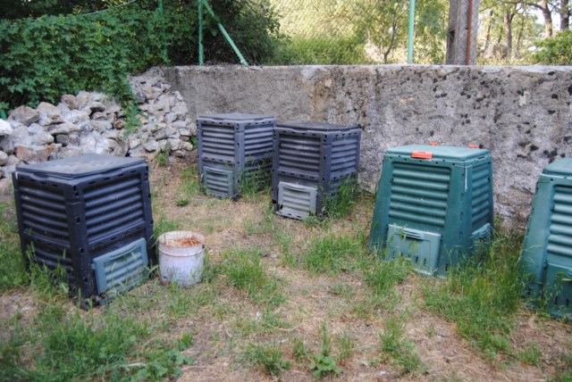

    El motivo de la pregunta viene por lo que me ocurrió con unos compostadores domésticos (ver foto).
    Hace un par de años los cambié de sitio. Ahora les da el sol directo casi todo el día (se que no es lo mejor para el compost pero ese es otro tema). Los llené de materia vegetal de todo tipo. Las ramas y piezas más grandes las trituré con un triturador doméstico (20-30 mm de tamaño). Me lié con otra serie de cosas y me olvidé del compost. Cuando fui a ver como estaba, 2 ó 3 meses después (al final de verano), la sorpresa fue que no se había hecho compost, no había lombrices y se había secado todo completamente.
    Los compostadores son del tipo que puedes comprar en cualquier centro de jardinería (0.4 x 0.4 x 0.8 m), no son herméticos (tienen algunas aberturas laterales), el material está en contacto con el suelo y si llueve no le entra el agua (hay que tener en cuenta que hace dos años no llovió ni un solo día en todo el verano).
    ¿Qué os parece? SECADO DE BIOMASA PARA FABRICAR PELLET-dsc_0003-640x480-.jpg

    Pues ya es raro que no apareciesen mohos e insectos de todo tipo.....
    Secarse, acabara secandose, pero en un metro de espesor sera un proceso muy lento y la humedad que haya la utilizara todo tipo de vida que se alimente de materia organica en descomposicion para prosperar. Seguramente, las lombrices necesitan bastante mas humedad para vivir
    Lo que no se es como afectara esa descomposicion a la calidad del pellet. Y lo que si se es que no podras peletizar si hay mas de un 15 o 20% de humedad y que un pellet humedo dara bastante menos calor; parte de el se empleara en "secar" el combustible
