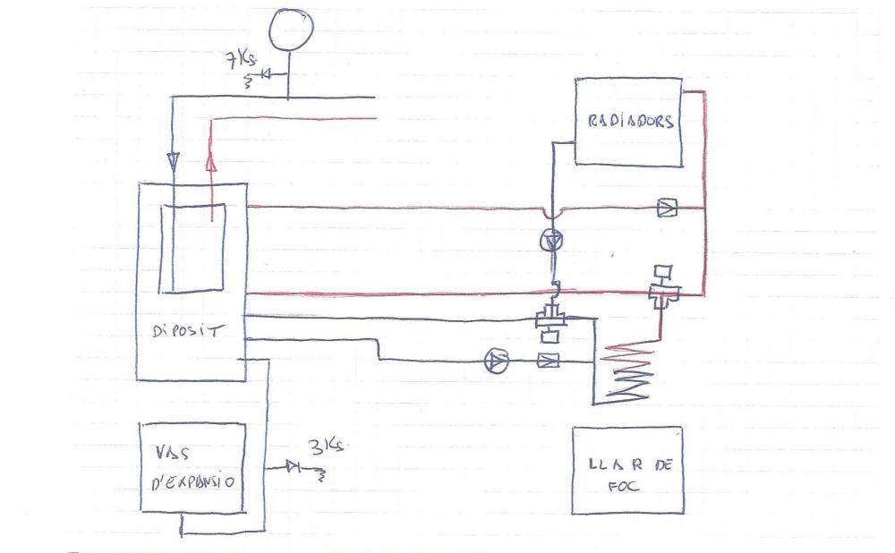

    Hola a todos,
    Aki os dejo un esquema que me hizo el instalador para una estufa rusa o de alto rendimiento, en la que lleva un serpentin para el calentamiento de agua para radiadores y un acumulador combinado de inercia con provision para ACS
    Si hay dudas del dibujo no dudeis en decirmelo
    Gracias de antemano y espero vuestra ayuda
    un saludo

    Hola germán, qué tal te fue con la estufa. Yo estoy pensando en poner una, pero me aconsejan conseguir el acs y los radiadores por otra vía para no restarle rendimiento a la estufa. saludos.
