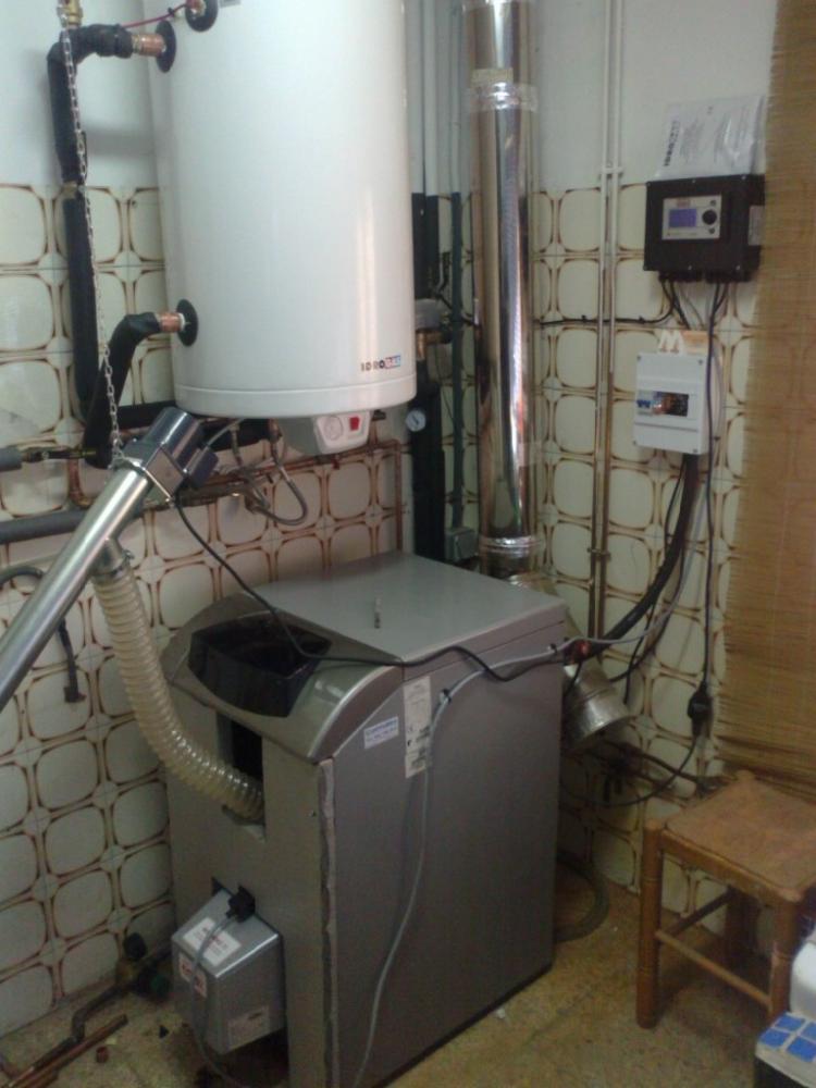

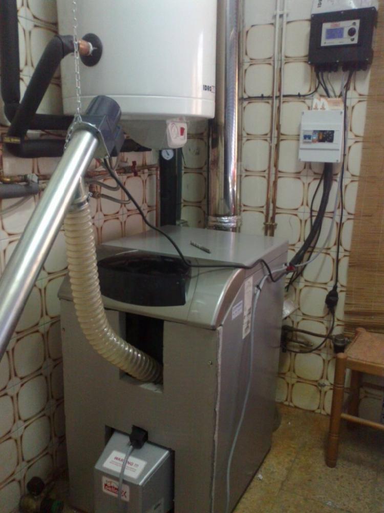

    Hola:
    Hacia tiempo que nadie aparecia por aquí. Nadie tiene problemas ni dudas?
    Muchas gracias por tus palabras. No todo el mundo se acuerda de la dedicación que nos tomamos algunos.
    Sobre esta caldera te puedo enviar alguna foto de uno instalado.
    Al ser de agua instantánea, se tuvo que montar un acumulador aparte para poder hacer ACS con la caldera.Con lo que toda la electrónica de la caldera está desconectada y todo se gestiona con el control del quemador.
    Cualquier instalador/calefactor te puede hacer esta adaptación. Me ofrezco a dar apoyo técnico a alguien que se anime de la zona, si no conoce el quemador. Alguien en esa zona? Se puede poner en contacto conmigo por MP, si lo cree necesario.
    Aquí alguna foto:
    Instalación de un quemador de biomasa Pellas X Mini en caldera-07022014866.jpg
    Instalación de un quemador de biomasa Pellas X Mini en caldera-07022014867.jpg

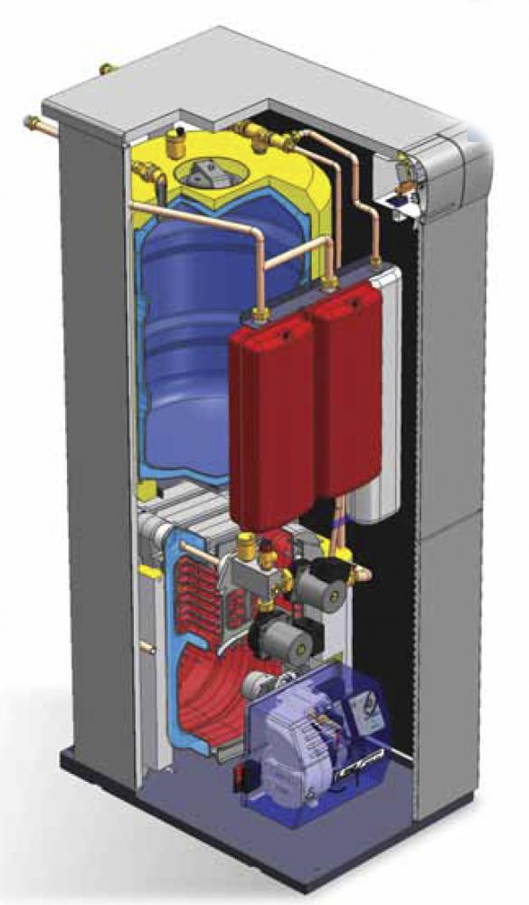

    Hola Tuercas, creo que olvidé comentar que la mía es la que lleva un acumulador de 100L tal como se ve en la imagen; ¿es posible igualmente sustituirle el quemador de gasoil por el Pellas? GRACIAS
    Instalación de un quemador de biomasa Pellas X Mini en caldera-domusa_mcf-30-3.jpg

    Pacomoy:
    Muchísimo mejor. No tendrás que tocar nada de hidráulica. Solo conectar las bombas, termostato ambiente, poner sondas y programar el control. Para que te hagas una idea, la hidráulica de esta caldera es muy similar a la que aparece en la primera página de este hilo (una fer) pero la tuya tiene el acumulador arriba, no abajo.

    Además deberías bajar potencia. Esa temperatura es excesiva aunque tengas demasiado tiro. Produces más de lo que tu instalación es capaz de absorber. El nivel de aire debe estar demasiado alto. Un nivel de aire de 50 al 100% de potencia es el promedio para una instalación normal (40-60 aprox.) y una alimentación entre 5,5 y 7,5.
  23. #123
    antoniohf está desconectado Forero
    ene 2014
    comunidad de madrid
    450
    Predeterminado Re: Instalación de un quemador de biomasa Pellas X Mini en caldera
    Gracias por contestar tuercas.He colocado el regulador y he bajado poco ,después he puesto unos tubos entre los pasos de humo de la caldera y he bajado los humos entre 150 y 170 grados.creo que mi caldera tiene poca resistencia en los pasos de humos.corregirme si no es así.esos tubos son provisionales.que podría meter entre los pasos de humos para que pasen sin tanta facilidad?.un saludo.
  24. #124
    tuercas está desconectado Forero
    mar 2013
    Catalunya
    399
    Que caldera es?
  25. #125
    ene 2014
    comunidad de madrid
    450
    Ferr ggn-tkn 29 kw
