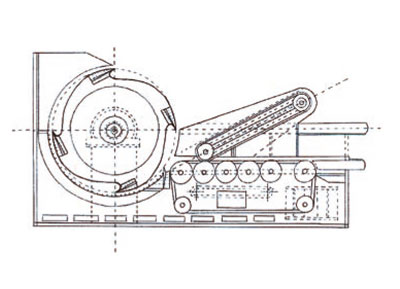

    buenas no se muy bien si colocar esto aqui en este foro pero de todas maneras pienso que esto tiene que ver con la biomasa bueno vamos al tema
    la cuestion es que estoy haciendo una trituradora o astilladora (como se llame) para hacer astillas para la caldera ya que no me queda apenas cascara le estoy hechando astillas y funciona bien puesto que una astilladora son caras de cojones me estoy haciendo una aqui os adjunto un plano que encontre para que veais lo que llevo entre manos
    mi pregunta es con un motor de 2 tiempos de 4 cv tendre suficiente para esto o necesitare mas cavallaje?¿

    Hola grangordo.
    Ya veo lo que te traes entre manos, lo que no sé, es si tu sabes a lo que te enfrentas, por supuesto yo no sé a qué te dedicas tu pero a no ser que seas tornero no te lo veo fácil y te diré mi opinión: Aquí en Galicia he visto maquinas de picar maíz y hechas por un fabricante deshacerse el tambor picador y salir la metralla por delante de la maquina hiriendo a gente, por lo tanto no quiero pensar que como no esté bien fabricada y aun siendo para troncos pequeños cuando le entre un nudo de la madera que pueda pasar.
    En cuanto al motor tendrás que saber que grueso de troncos quieras picar, yo las he visto hechas de fabrica trabajando para troncos de + - 15 cm enganchadas a tractores de 80 cv trabajando a 1500 vueltas el motor y 550 en la salida de la toma de fuerza del tractor a veces le pega un bajón que se cag…. El tractor. Sea la potencia que sea, yo no soy técnico en esto, debería ser de 4 tiempos y no de 2. De todas formas mira bien lo que te haces esa máquina si no te sale bien, es una bomba, mi consejo si no eres un profesional del metal es que te la compres hecha.

    buenas ceus si soy herrero si es a lo que te refieres ya que viene por herencia por suerte o por desgracia si tengo a mano torno fresadora y demas maquinaria para hacerlo lo que como e dicho antes no me convencia mucho lo del motor de 2 tiempos pero a las malas le saco una toma de fuerza al tractor ya que trabajaria a 550 o 700 rpm en salida final e incluso seria mejor que colocarle el motor de 2 tiempos
    en un principio utilizaria esto para ramaje de poco grosor de las podas que sean ido acumulando durante varios años y hay ya bastantes montones luego pues ya se vera
    la cuestion a la que le estoy dando vueltas es al tipo de cuchillas pienso que deveria colocarselas de acero templado con pletina de 8mm o superior
    gracias por tu opinion intentare que no sea una bomba de relojeria y me estalle en los morros

    Buenas...e estado leyendo y " CEUS " tiene toda la razon, yo de tu no me liaria hacer una maquina tan peligrosa aun que seas herrero le tendras que adaptar un enbrague para que cuando se atasque no se te cargue el tractor y su grupo de toma de fuerza y un mitiplicador de revoluciones para que cuando tengas el tractor a un regimen de toma de fuerza de 540 R.P.M te de sobre las 1000 o 1500 R.P.M la maquina trituradora ...que las de dos cilindros de cuchillas con giro invertido trituran mejor...no se ....y el tractor que le enganches tal maquina tendra que tener una buena potencia de mas de 100 caballos creo yo o si no mira las picadoras de maiz lleban motores de 350 caballos o mas .....mira este enlace ,te puede orientar un poco...un saludo... Trituradoras Serrat. Trituradoras y desbrozadoras agrícolas, forestales, biomasa, jardinería y obras públicas.

    buenas sois unos pesimistas tomas edison fallo en 2000 ocasiones al hacer la bombilla y cuando le preguntaron por que fallo tanto dijo no falle solo busque 2000 formas de no hacer una bombilla pero solo debia buscar una forma de hacer la correcta
    os digo que todo eso lo tengo ya asumido el embrague lo tengo ya me a costado 87€ la toma de fuerza tambien ya que tenia una de repuesto ahora estoy haciendo la estructura para el tercer punto para engancharlo al tractor que me quedan 2 soldaduras despues seguire con el rotor que le colocare un freno de emergencia por si las moscas

    Necesitas astilla, o algo mas pequeño (tamaño pellet, por ejemplo). Para lo segundo necesitaras añadir un molino de martillos
    Ten cuidado, estas construyendo una maquina muy potente y no puedes tener errores o sera bastante peligrosa. Y se lo que digo, acabo de partir un carril de tren en dos trozos con una rajadora de leña casera
