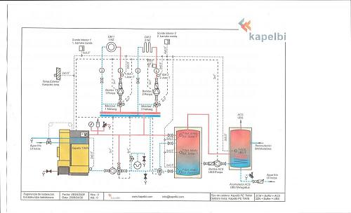

    Buenas tardes.
    Abro un nuevo post porque tengo otros dos que quizá estén un poco confusos ya.
    Vereis, tengo una caldera de gasificacion de 25kw, un deposito ACS de 150L y un DI de 1000L
    Actualmente tengo a la caldera trabajando contra el Deposito de Inercia y de este ultimo, se surte calefaccion y ACS (circuitos independientes, con sus bombas, antiretornos...etc) cuando hay demanda (en casa mediante termostato y en ACs mas de lo mismo)
    He pensado que se podria poner la caldera a trabajar directamente sobre calefaccion para aprovechar el agua caliente directamente sobre el circuito de calefaccion y cuando no halla demanda en casa, ese calor meterlo al DI para que el ACS se surta de él.
    De este modo no perdemos cierta potencia de la caldera en calentar DI y radiadores... trabajaria solo para radiadores...
    El tema seria como hacer que el agua vaya a radiadores o al DI.
    Supongo que con una valvula 3 vias, pero, tendria que ser electrica y que al recibir corriente del termostato de hogar, esta desviase agua a casa... ¿esto existe?
    La pega que veo es tener que calentar 1000L para suministrar calor a 150L de acs
    ¿que tipo de instalacion seria la mas adecuada para casos con los elementos que pongo en mi caso?
    Gracias de nuevo a todos y un saludo!

    Yo tengo esta caldera y este esquema:

    Gracias por el aporte
    No entiendo bien ese esquema...
    Como calientas radiadores??
    En ese esquema parecen estar en paralelo con el DI ...

    Fíjate que hay tres bonbas de circulación, la general de la caldera, la de los radiadores que está conectada en la tubería que hay entre la caldera y el buffer, y la del ACS.
    La de los radiadores está comandada por el termostato del piso, así que cuando hay demanda de agua caliente en la vivienda, ésta se sirige a los radiadores antes que al buffer.

    Supongo que con buffer te refieres al deposito de inercia no?
    Como varias el caudal o recorrido del agua?
    Es decir, como evitas que vaya al buffer y vaya a radiadores?
    Despues, Veo en tu esquema que de ser como dices, tendrías la bomba de la caldera y la bomba de radiadores funcionando a la vez y eso se supone no estar bien, no?
    Gracias por las molestias, pero es que no comprendo bien el esquema....

    El caudal a radiadores depende de la entrada en funcionamiento de la bomba de estos mismos, al trabajar las dos bombas en el mismo sentido no hay problema, se pone en funcionamiento las bomba de los radiadores porque hay demanda, pues el agua va a radiadores....cuando en el piso se llega ea la temperatura deseada, la bomba a radiadores se para y va el agua al buffer (inercia).
    La bomba del ACS funciona comandada por el termostato que hay en el depósito de ACS.... que hay demanda, pues calienta el agua hasta llegar a la temperatura deseada....la entrada de agua caliente la pilla de la parte más alta del Buffer, y la devuelve más o menos a la altura de la mitad del depósito..fíjate en el esquema con las líneas rojas (agua de "ida" o caliente) y las azules (agua de retorno o fría)

    Mi instalación inicial era así;
    Hace poco la cambie
    Puse la caldera trabajando exclusivamente contra inercia, tomando de alli el calor para radiadores y acs
    Antes de cambiarlo, la caldera no subía de 63-65 grados y ahora si meto leña no muy gorda me sube a 80º tranquilamente (ambos casos con los radiadores en marcha)
    Poniendo el esquema que dice el compañero, habría dos bomba en serie (la de caldera y la de radiadores) y no se si esto seria bueno
    Lo ideal seria , creo, una sola bomba en caldera, que a demanda meta agua a radiadores y cuando no la halla, la meta a la inercia (válvula 3 vias eléctrica??)

    ¿estesería correcto? La recirculación, no sé como sería.
    Uploaded with ImageShack.us
