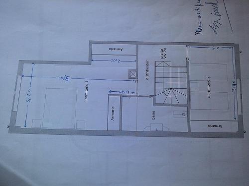

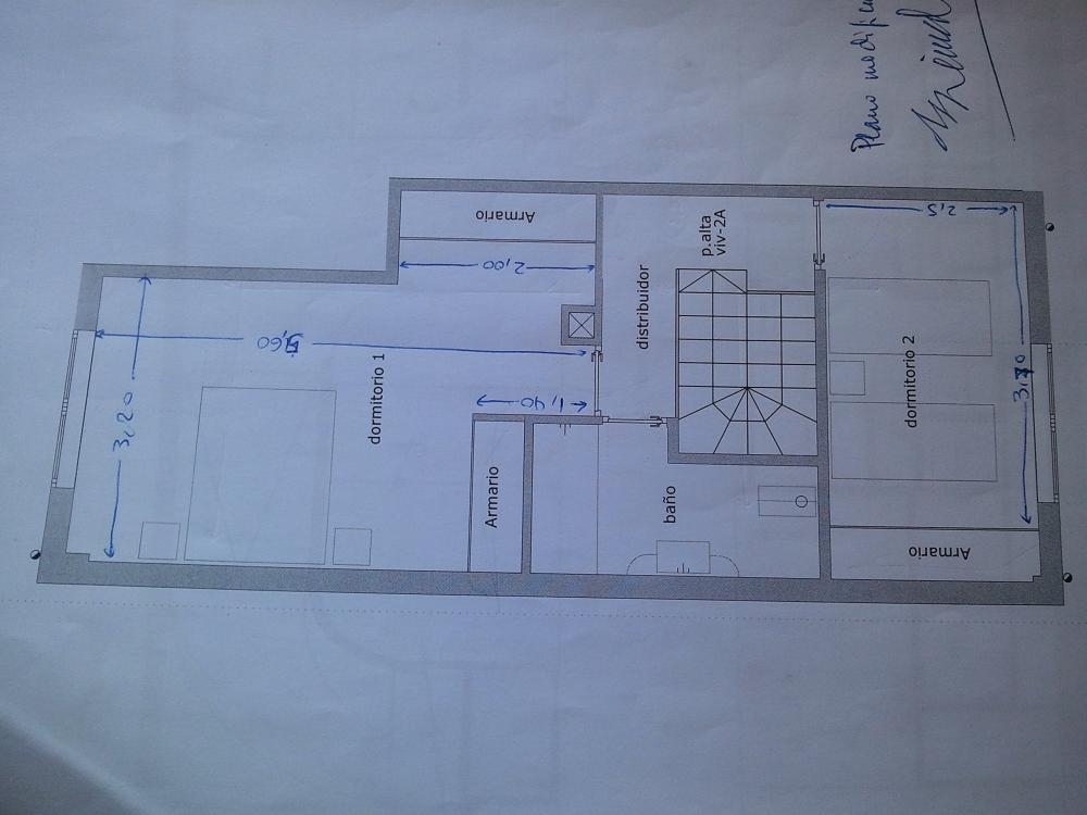

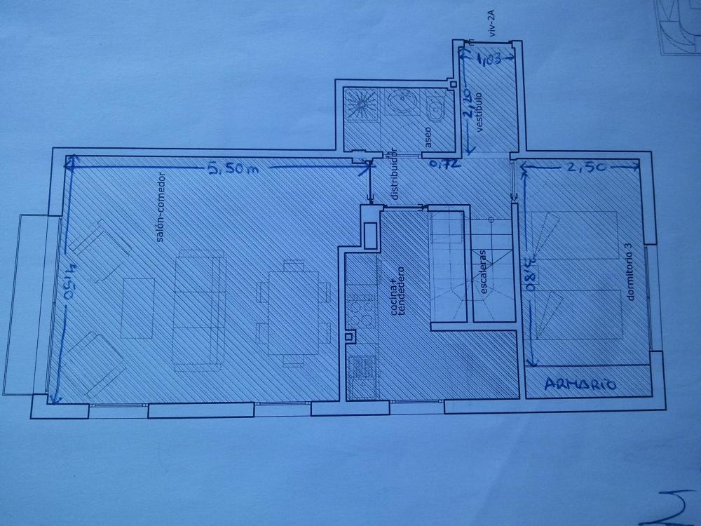

    Hola!!!
    Estamos viendo la posibilidad de instalar una de las opciones que os comento en el título porque actualmente vivimos en un piso-duplex en la zona de la sierra de Madrid y tenemos como única fuente de calor radiadores de calor azul en toda la casa. Decir que tenemos buena orientación y aislamiento termico (isofloc) en paredes y cubiertas y aun así hemos gastado en los dos últimos meses de luz 600€ y controlando mucho el uso de los radiadores de calor azul.
    El caso es que parece ser que van a hacer la instalación para que llegue al edificio de viviendas el gas natural y a raiz de ésto nos estamos planteando la opción de estufa de pellet en sus distintas posibilidades.
    Tenemos un presupuesto de estufa canalizable MCZ que con instalación incluida nos saldría por unos 5.000€ (iva incluido). Estaría situada en el salón, de ahí saldría una canalización hasta la habitación de abajo (en linea hay unos 3,5m) y otra salida en la habitación de arriba de mi hijo (otros 3m hacia arriba) poniendo rejilla de salida casi a ras de suelo en ese caso.
    He pedido también presupuesto de instalación de radiadores y caldera de gas y me sale también por unos 5.000€ (iva incluido), teniendo en cuenta que la caldera de gas incluida en el presupuesto salía por 1.600€, por lo que me planteo también hacer instalación de radiadores y poner hidroestufa.
    Y por otro lado, también nos hemos planteado sólo estufa de pellet de aire, colocado si es posible por salida de humos y espacio en el distribuidor con salidas de aire orientables hacia salón y habitación y lo que suba para arriba pues bien está y lo que no, pues ayudamos con los radiadores que tenemos ya.
    Tenemos claro que en principio por impacto medioambiental preferimos pellet, aunque en principio nos echa un poco para atrás por el tema de limpiezas, cargar sacos y demas, más que nada porque no somos precisamente manitas. Así que de hacerlo tendría que ser que estuviera garantizado servicio técnico.
    Totá, que estamos hechos un lío de cuidao.
    Pongo planos por si sirve y decir también que las alturas de los techos en la planta de abajo son normales (2.50m) pero arriba de media están en 3,25m, por lo que los m3 a calentar arriba se disparan
