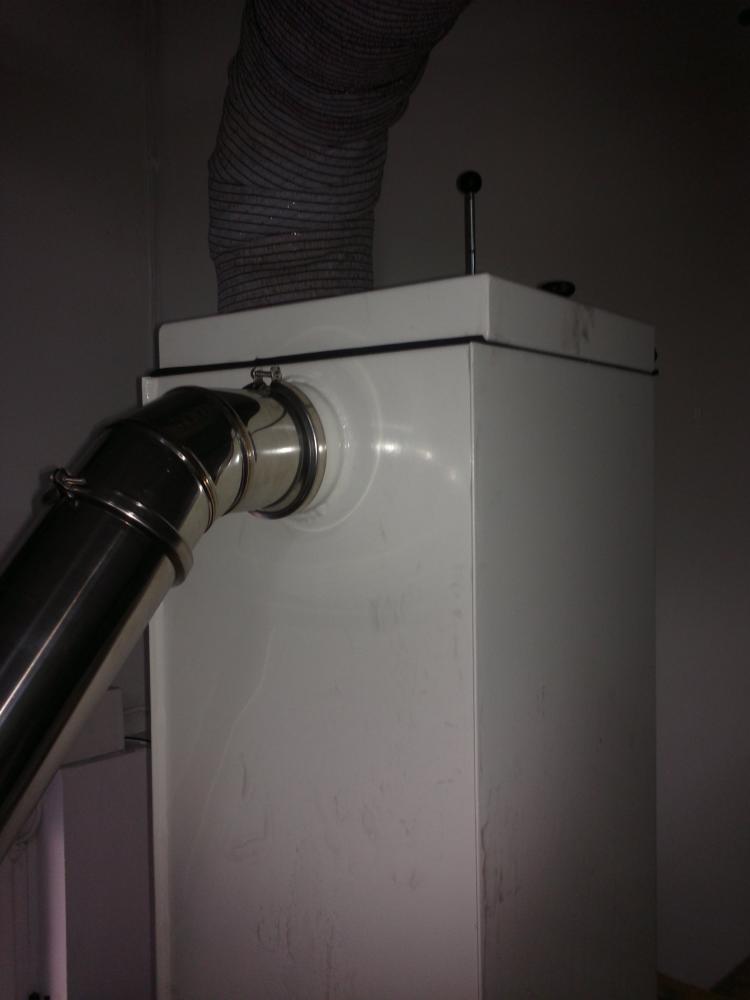

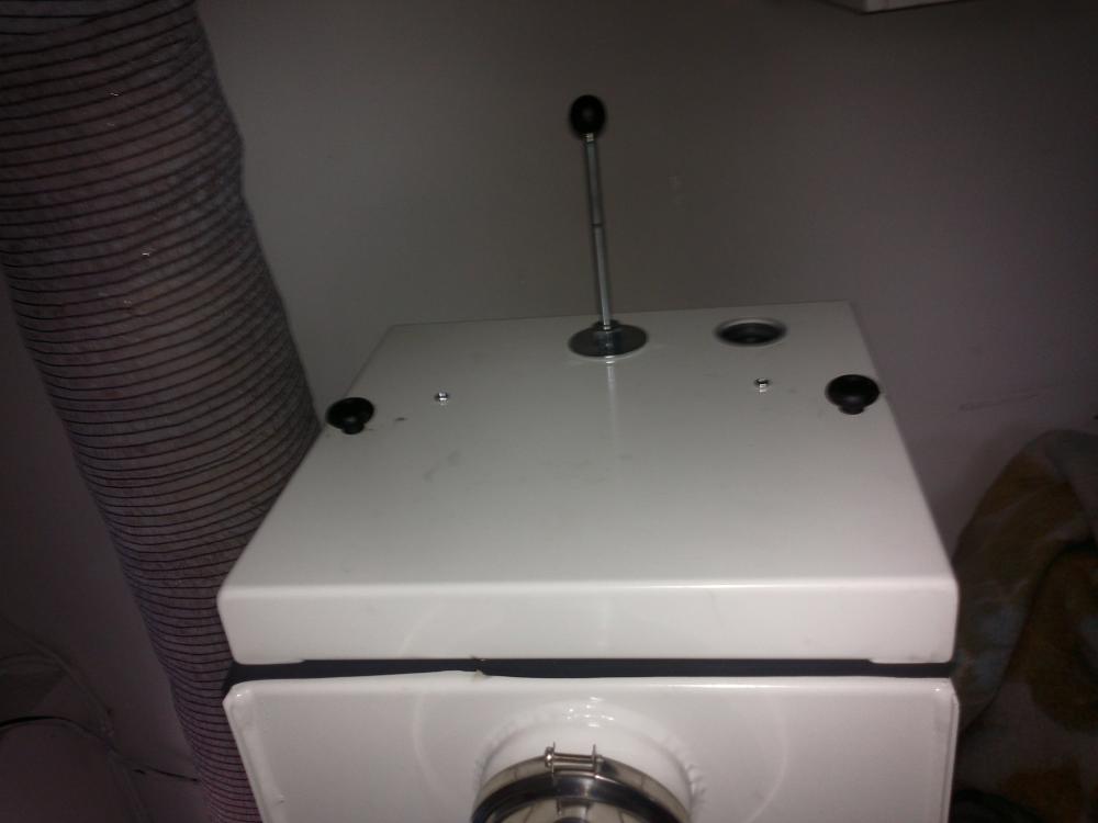

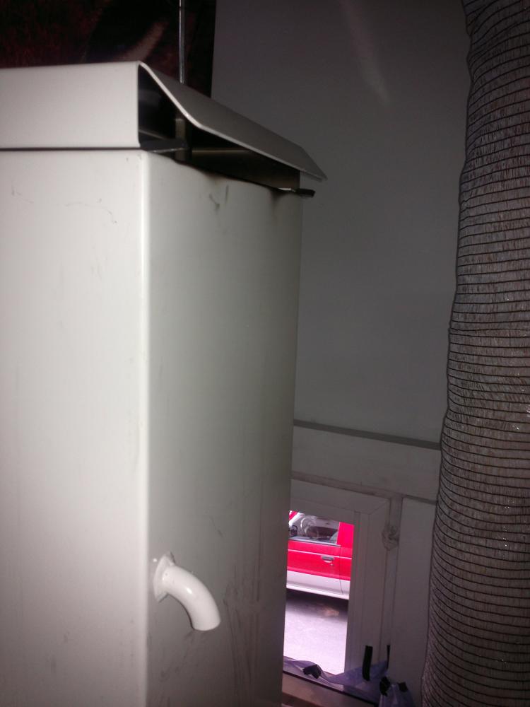

    Hola buenas, me gustaría consultar a ver si alguien tiene como yo un filtro para humos de agua para estufas de pellets. Recientemente he adquirido uno y la verdad que al abrirlo y ver sus tripas me quede un poco sorprendido de la simplicidad del aparato, simplemente es un recipiente de agua donde se le proyecta el humo de la chimenea, nose, me imaginaba algún circuito de agua o algo parecido. La he instalado como rezan las instrucciones (nivelarle, llenarla de agua hasta que salga por el aliviador y ya esta) y la he conectado a la chimenea, la verdad que no veo diferencia con el filtro que sin el, sigo viendo que saca lo mismo y por ende molestando a los vecinos, y el cacharro no es barato no. Alguien tiene uno instalado? me podría contar su experiencia?
    Un saludo y muchas gracias de antemano!

    Hola biohot, pues si, lo tengo, es como una caja de 45x45x66 cm mas o menos, solo tiene una boya de registro de nivel de agua y poco mas, de hay que no sea muy efectivo, lo del ciclon se me hace muy grande para mi jeje
    Aqui dejo algunas fotos del filtro

    Muy buenas compañero,
    Hay varios factores en los que hay que tener en cuenta en cuanto a los filtros de agua.
    Para estufas de más de 7,5 kW. No sirve el tipo de filtro que tienes.
    Pero el problema más grande que le veo a tu problema es el siguiente:
    Al menos en Andalucía, te permite poner las estufas de pellet (no de hueso de aceituna, que ese es otro tema) Sin tener una distancia mínima con el vecino, ya que se considera estufas ecológicas.
    ¿Por qué se consideran estufas ecológicas? Por qué no huelen y no desprende ni humo (solo al arranque de la misma) ni ningún tipo de partículas.
    ¿Por qué la tuya si desprende partículas y huele?
    Por tres posibles motivos, o bien no quemas pellet, o el pellet que quemas es muy malo o la estufa no te está quemando bien, esta última es más posible.
    ¿Podrías mandar una foto con la parte trasera de la estufa como está montada?
    Espero haberte ayudado dentro de lo posible
