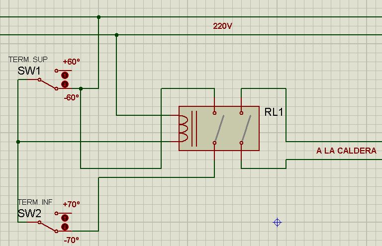

    Saludos:
    Se puede implimentar este sistema de dos sondas en una caldera que solo tiene conexión para una?
    Utilizando dos termostátos de inmersión, relés etc..

    Si se puede, pero si se quiere que el termostato superior sea el que conecte y el inferior el que desconecte, no es posible hacerlo solo con los termostatos (eso creo), el siguiente circuito emplea un rele junto con dos termostatos para este cometido:

    Antes de todo muchas gracias por el esquema también currado. Lo he estado mirando y creo que funciona, lo probaré en el banco de trabajo antes de instalarlo. Aunque ya lo instalaré para la temporada que viene.
    Una cosilla, si la temperatura de consigna del termostáto superior e inferior son iguales, por ejemplo 65ºC, también se consigue que todo el depósito se caliente por igual, o es mejor que la T. inferior sea mayor que la superior?

    En un D.I es imposible que el agua se encuentre a la misma temperatura a todas las alturas aun cuando la instalación no demande calor. Si se montan dos termostatos el de abajo siempre se fijara a mayor temperatura (este realiza la parada).
    Yo he escuchado de todo, en cuanto a la diferencia de temperaturas, pero creo que lo más adecuado es arriba 60º y abajo 70º.
    En mi instalación solo dispongo de un termostato inferior ajustado a 70º. El ajuste óptimo del sistema de calefacción, es aquel en el que conseguimos que nuestra caldera, cuando alcance el reposo (el D.I supera la consigna del termostáto), no sea tan largo que ante una nueva demanda de calor, sea preciso un nuevo un arranque (con las resistencias eléctricas). Esto es bastante complicado de conseguir y depende de muchos factores, tamaño del D.I, temperatura de consigna del D.I, temperatura exterior, aislamientos, tipo de regulación del termostato interior...
