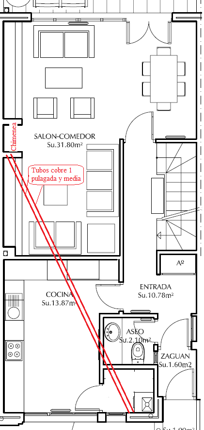

    Predeterminado Re: QUÉ LES PASA A LAS TERMOCHIMENEAS HYDROBRONP
    Buenas,
    Yo estoy en la misma tesitura que vosotros, quiero poner una chimenea calefactora en mi salon pero no se ni como es la instalación ni que marca... lo que tengo claro es que no quiero "dispositivos" en el salon (bombas, valvulas etc) solo quiero la chimenea empotrada.. en su dia cuando me hicieron la casa deje puesto dos tuberias de cobre desde el salon al cuarto de calderas con la prevision de en el futuro hacer esta instalacion.
    Hola Motie, te cuento mi instalación, en mi caso he optado por la Ido 50 de Edilkamin, en el propio hogar de la chimenea tan sólo he instalado un hidrómetro para medir la presión y temperatura, una válvula de seguridad de presión y otra térmica más un purgador para el aire, estos elementos deben ir siempre en el hogar de la caldera por lo que a parte de las tuberías de la calefacción tendrías que llevar otra al desague donde conectarías las citadas válvulas de seguridad, por otro lado a unos 15 metros junto a la caldera de gasoil he conectado la bomba de circulación y una válvula anticondensadora de tres vías que ya viene tarada a 55º por lo que no necesitas ninguna sonda de temperatura, decirte que yo la he montado con vaso de expansión abierto por lo 15 metros de distancia, tenía serias dudas de seguridad con el vaso cerrado. Estoy a punto de acabar el montaje y probarla. Si quieres más aclaraciones pidemelas.
    te he mandado un privado, pero de todas formas , mi idea es en el salon que esta en la primara planta solo poner la chimenea y en la planta baja a una distancia de 8 metros poner todo lo demas, como lo ves ???
    Cita Iniciado por skipy Ver mensaje
    Pues a mi me parece que como se te baya la luz solo 10 minitos con el fuego encendido te puedes alejar de la termochimenea.
    Hola Ceus, caso de que se fuera la luz tengo el vaso de expansión abierto el cual está conectado en la impulsión de la bomba y el retono del vaso en el retorno de la caldera directamente, es decir antes del circuito de radiadores, para más seguridad dispongo de una vávula de seguridad de presión y de una válvula térmica en la propia chimenea tarada a 95º y caso de que actuaran alguna de ellas o vaporizara el agua por el vaso de expansión el propio vaso tiene una entrada de agua que aportaría agua a la chimenea en caso de que por sobrecalientamiento ésta la expulsara, creo que es más que suficiente. Gracias.
    Hola MANUO268, mi comentario era para skipy, en el tuyo ya vi lo del vaso habierto.
