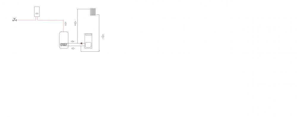

    Tengo una instalacion con una chimenea calefactora con un deposito tank in tank de 600l.
    El caso es que me gustaria modificar la instalacion para que cuando el deposito este frio (no siempre enchufo la chimenea, tengo otra fuente de calor) se calienten primero los radiadores y luego, cuando la casa coja temperatura, desvie el agua hacia el deposito. Asi tendria calor mas "instantaneo" que tener que calentar el deposito.
    ¿Como seria la forma correcta de hacerlo?

    Predeterminado Re: Modificar instalacion antes a radiadores que a deposito
    !!venga yo te echo una mano !!
    pero dime que es lo que tienes instalado, y si lo quieres hacer manual, automatico etc.
    Me gustaria hacerlo automaticamente.
    Tengo instalada la termochimenea, de ahi ida y retorno al deposito. Otro tubo entrada de agua fria al deposito, la salido de acs va a la entrada de la caldera de gas. Todo con sus respectivos vasos de expansion y valvulas de seguridad.
    Y del deposito va a los radiadores cuando enchufo un termostato que unicamente activa la bomba.
    Modificar instalacion antes a radiadores que a deposito-esquema-solarweb.jpg
    ¿ es asi como lo tienes instalado?
    pongo un esquema muy simplificado, es que hay una parte de tu mensaje anterior que no entiendo.
    ¿tienes instalado un solo interacumulador para producir ACS , como precalentador?
    ¿tienes un interacumulador y un deposito de inercia aparte?
    saludos.
    no es así.
    el depósito es un tank in tank.
    y a los radiadores, el agua caliente va desde el depósito
