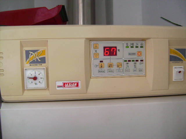

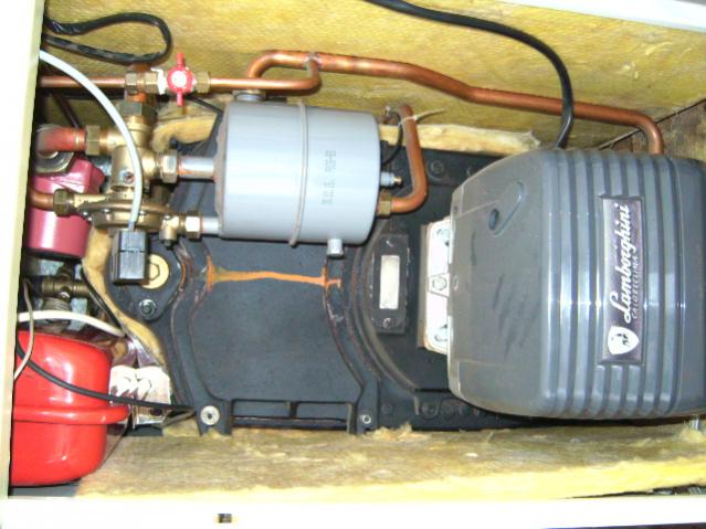

    Hola. Tengo una caldera LASIAN, Mod: DK 20 de 18.000 kcal/h, con quemador LAMBORGHINI Mod: ECO-3R-X y me gustaría saber que posibilidades ofrece esta caldera para adaptarle un quemador de biomasa ?
    Otra foto....
    Y otra mas esta del quemador...ADAPTAR QUEMADOR A CALDERA LASIAN-sany1742.jpg

    buenos dias y Feliz Año, preguntas por posibilidades?, pues la respuesta es ¡todas!, solo que te tendrian que cortar el lateral izquierdo como a mi, montar un quemador, para mi, y digo para mi, pues no es ir a la aventura, yo monte un quemador y desde el primer momento empezo a funcionar con hueso y con un hueso normal, sino con un hueso con una humedad del 20%, no me arrepiento para nada, pues este quemador lleva en el mercado mas de 2 años con cientos de instalaciones en Europa, admite de todo, y cuando digo de todo, es de todo, llevo 10 dias sin limpiar el quemador y sigue con uno consumos increibles (hay gente limpiando sus calderas a diario), sabras que hay varios modelos en el mercado, esa es tu eleccion personal y ahi no entro en batalla, pero por un poco mas tienes un quemador fiable, que desde su primera instalacion te va a funciona a las mil maravillas, y recuerda que no es para 1 año, es para muchos.

    Leo por aquí y casi todos ponen el nuevo quedamor en la parte delantera de la caldera, aprovechando el hueco que ya existe con el quemador actual, tu hablas de un corte en un lateral. Ahora ya si que me pierdo ,jajaj.

    La caldera da igual, pues la adaptacion es personalizada a cada quemador, mi caldera es una Facody (son de Zaragoza) ahhh! y me la hizo un tecnico, yo soy poco manitas, ademas con algo como es la calefaccion, despues de pasar un invierno 2011-2012 muy duro no me la juego, te paso 2 link y echales un vistazo, hay te viene, el modelo de quemador, asi como el telefono del instalador, pero ojo tienes mas opciones, esta fue la que elegi yo, veras poca gente con este quemador diciendo que es una mierda (lo mismo aparece hoy alguien, vete a saber, pero hasta la fecha nadie), e incluso gente que conozco que no esta ni en el foro porque ni le interesa, les funciona a las mil maravillas.
    Aqui veras como se corta el lateral y una idea de como poder cerrarlo.
