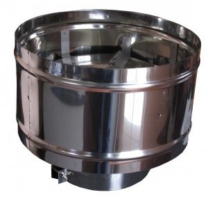

    Hola a todos...alguien tiene problema con el viento que apaga la estufa?(last calor),porque yo estoy ya aburrido de èste problema,"alarma 8 falta depresion" y solo cuando hace viento,me he inventado todos los sombreretes posible (menos el giratorio) ,estoy ya agobiado, a ver si alguien a tenido éste problema y me puede orientar...gracias.

    Nombre:  SOMBRERETE FIJO ALTO.jpg
Visitas: 1712
Tamaño: 37,2 KB
    Yo puse este y de maravilla.

    Cita Iniciado por Tineo Ver mensaje
Visitas: 1712
Tamaño: 37,2 KB
    Se puede cambiar y mientras tanto echa un poco de pellest en el quemador y enciéndelo con una pastilla de encender barbacoas.
    Mas o menos ese lo a tenido puesto y nada,y tampoco es que haga mucho viento....

    Ese sombrerete esta mas indicado para salida vertical al tejado, cuando sale a la pared, es mejor otros sombreretes, nosotros solemos instalar uno que va muy bien, y no es muy caro.
    Pero no dice que salga a la fachada,no?yo di por sentado que saldría en vertical al tejado.
    Salida vertical al tejado...
Visitas: 1712
Tamaño: 37,2 KB
    Hola ,he hecho un sombrero con chapas de aluminio(trabajo con aluminio) imitando a ese sombrero y lo e cerrado por debajo como alguien dijo por aquí,y ahora no hace viento... para probar si se apaga(será posible!!),en la foto no se ve bien como es por dentro y debajo,no se si alguien puede hacer una foto al suyo por debajo para ver como está hecho,he buscado en internet y no hay imágenes
