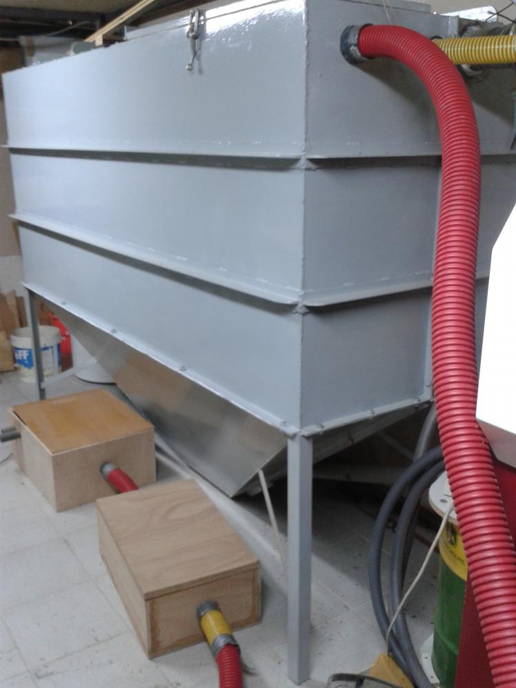

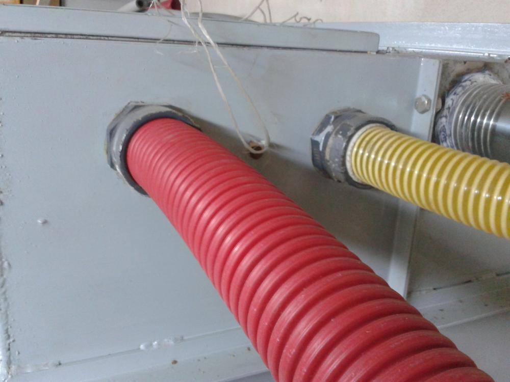

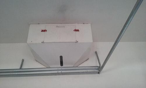

    Buenos días, hace unos días cargue en la tolva 320 Kg de hueso, el tiempo invertido en ello fué de 12min y 50seg, lo que según mis cálculos corresponde con 1496 Kg/h. Es el mejor resultado que he obtenido, creo que sobre todo depende del material a transportar, filtro de aspiración limpio y sobre todo la estanqueidad de la tolva. Adjunto algunas fotos y video.
    Sobre el transporte de hueso o pellet. (A quien le pueda interesar)-20150104_131546.jpg Aquí vemos la tubería de entrada, que transporta el material (amarilla), y la que se conecta al aspirador (roja)
    Sobre el transporte de hueso o pellet. (A quien le pueda interesar)-20150104_131608.jpg Sobre el transporte de hueso o pellet. (A quien le pueda interesar)-20150104_131602.jpg Filtro, en mi caso he optado por una bolsa de papel.
    Sobre el transporte de hueso o pellet. (A quien le pueda interesar)-20150104_131623.jpg Turbinas de aspiración, tengo dos en paralelo.
    Sobre el transporte de hueso o pellet. (A quien le pueda interesar)-20150104_131711.jpg Conjunto de tolva y aspirador.
    Espero que resulte de utilidad, un saludo.

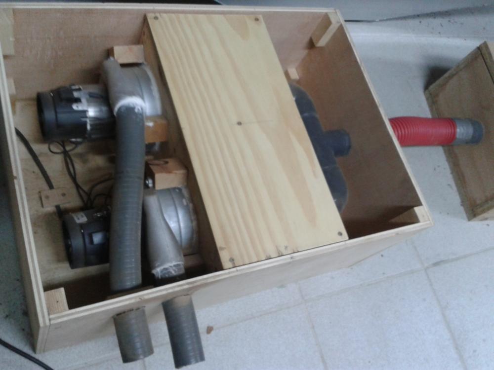

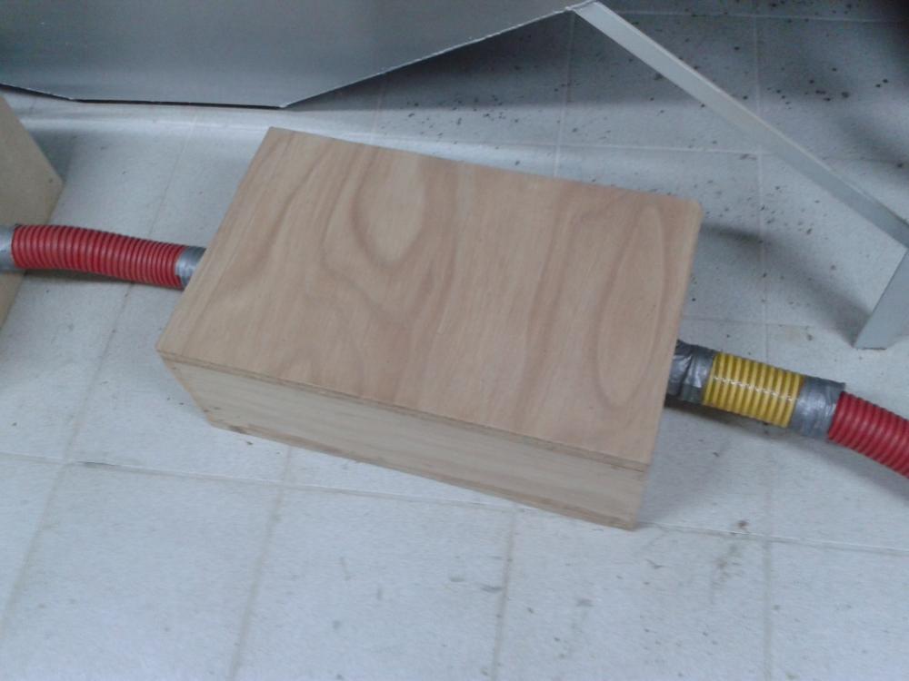

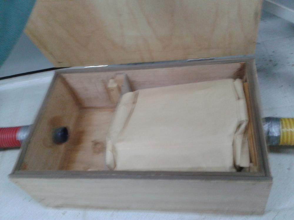

    Buenos días kimbo, el esquema que propones no es como el que yo monté. Observa bien este post anterior.
    Cita Iniciado por erjefe Ver mensaje
Nombre: 20150104_131546.jpg
Visitas: 1170
Tamaño: 64,1 KB
ID: 11945 Aquí vemos la tubería de entrada, que transporta el material (amarilla), y la que se conecta al aspirador (roja)
Nombre: 20150104_131608.jpg
Visitas: 992
Tamaño: 54,5 KB
ID: 11946 Pulsa en la imagen para verla en tamaño completo
Nombre: 20150104_131602.jpg
Visitas: 969
Tamaño: 48,2 KB
ID: 11947 Filtro, en mi caso he optado por una bolsa de papel.
Nombre: 20150104_131623.jpg
Visitas: 1544
Tamaño: 61,6 KB
ID: 11948 Turbinas de aspiración, tengo dos en paralelo.
Nombre: 20150104_131711.jpg
Visitas: 1142
Tamaño: 63,8 KB
ID: 11949 Conjunto de tolva y aspirador.
    En la última foto se ven dos cajas de madera, la que está en la parte inferior de la foto es el filtro, aqui llega aire sucio de la tolva después de depositarse en ella el producto.tras el fitro están las dos turbinas de aspiración a las que le llega el aire filtrado, y lo expulsan a estancia que se ve, pero ya limpio, si no......
    Respecto a la turbina es esta MOTORE ASPIRAPOLVERE MOTORE TRISTADIO AMETEK 6426SA SBTST13431AAD 1400W 220/240V

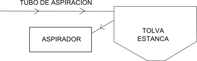

    Como t dije no me kedo muy claro tu sistema. Y por lo q parece es un transport mas horizontal. El mio es vertikl, no seria efectiva la turbina?veo q a tu tolva van dos tubos y ahi me pierdo. Al igual q dond deben ir los filtros. Si pudieses hacr un eskema kizas me aclarase algo. Si bien, si consideras q el metodo neumatico d una turbina no es efectivo entonces ya abandono el proyecto.
  11. #36
    erjefe está desconectado Forero
    mar 2009
    Jaén
    56
    Predeterminado Re: Sobre el transporte de hueso o pellet. (A quien le pueda interesar)

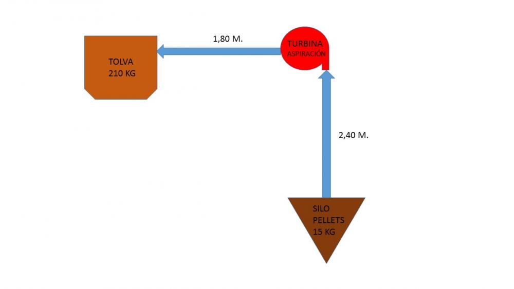

    Buenas tardes kimbo, el esquema sería como el del dibujo adjunto, el bloque aspirador consta del filtro conectado a la tolva y a la salida de este se conectan las turbinas de aspiración. Este sistema es un sistema de aspiración y si puede salvar una determinada altura, depende de la potencia de aspiración. Cualquier sistema presenta pros y contras el sistema que me comentas es de impulsión o soplante, el inconveniente de estos sistemas es que necesitan un gran diámetro en las tuberías, para que en el empuje exista una mayor presión y sobre todo el precio de las turbinas. El sistema que yo he montado funciona perfectamente con tuberías de 2 pulgadas como principal inconveniente es la necesidad de hacer que la tolva o silo de descarga sea estanco, en cuanto al coste es muy económico y solo hace falta ser un poco "manitas". En el siguiente esquema puedes ver su instalación. El bloque denominado aspirador consta del filtro conectado a la salida de la tolva y a la salida de este filtro se se acoplan las turbinas de aspiración. En cuanto a la altura que se puede salvar, pues comentarte que depende de la potencia de aspiración, aunque yo trabajo en horizontal he probado desniveles de 2m y sin problemas.
    Si no quieres realizar la inversión prueba lo siguiente (sale barato), compra los metros precisos de tubo coarrugado eléctrico (entre 50 y 63 mm de diámetro), la tolva debes ponerla estanca tápala lo mejor que puedas y séllala con cinta americana (debes añadir unos sacos de tu combustible para tapar la entrada de aire) además de reforzarla interiormente para que no se arrugue al hacerse el vacío (ajustando interiormente unos listones de madera), le haces dos agujeros separados unos 20 cm uno de otro, por la parte superior. Por uno de ellos conecta el trozo que necesites de tubería hasta alcanzar el lugar donde este el material, será por donde aspiraras el producto. Por el otro agujero conectas la mejor aspiradora que te puedas apañar prestada (domestica o industrial) con el filtro perfectamente limpio o nuevo. Es muy importante que en el tubo de aspiración realices un pequeño agujero de unos 2x2cm a unos 30 o 40cm del extremo de aspiración, para que el sistema pueda respirar y no se "atranque" y dispuesto a probar (coste menos de 20€ probablemente). Antes de probar apaga la caldera y desconecta la alimentación de combustible. Ya puedes poner en marcha el invento, te vas a la tubería de aspiración y eso a aspirar.
    Miniaturas adjuntadas Miniaturas adjuntadas Sobre el transporte de hueso o pellet. (A quien le pueda interesar)-esquema.jpg

    Ahora creo haber entendido el sistema. Mi error radicaba en que daba por hecho que la turbina de aspiración tenía un tubo de aspiración y otro de expulsión, pero en realidad sólo tiene una toma. La tolva actúa como la "bolsa" de una aspiradora gigante. Mi duda surge en si cumple las condiciones de estanqueidad (pues se conecta por gravedad a la chimenea por un conducto de 16 cm de diámetro, el cual debo rellenar de pellets para favorecer esa estanqueidad, se adjunta foto).la tolva contra la pared y techo está sellada con sika y la puerta sellada con burlete de caucho (también se adjunta foto de la tolva). En cuanto tenga un rato, colgaré una foto del esquema de mi sistema a ver si es correcto.
    Muchas gracias por la ayuda. Un saludo.
