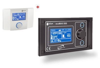

    hola, tengo programada la temperatura de consigna del agua , como temperatura de trabajo 50 grados y a aciertas horas 10 grados menos, o sea baja a utomaticanmente a 40. Mi panel de control no es de la marca Estyma (que creo que es el que teneis mayoria) el mio es de la marca Plum (lleva una ruedita giratoria y dos botones,exit y menu, bueno y una pantalla) .
    Esa programacion(la de bajar a ciertas horas) se la he hecho en un apartado que se llama ´´Night time degreese´´.
    La otra programacion que tiene el quemador se la hice con las instrucciones que por tfno me dio el tecnico para bajarle velocidad al ventilador y alguna cosa mas , pero no tengo ni idea de lo que hice, solo ``obedeci´´ al tecnico.En breve pondre fotos y un video de todo ello.
    Nombre:  ecoMAX800.jpg
Visitas: 582
Tamaño: 14,2 KB Es el negro , el blanco es un termostato vivienda opcional y yo no lo tengo

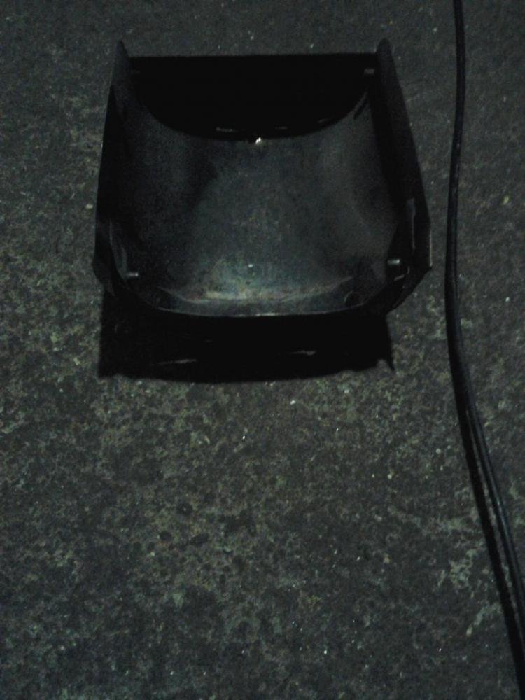

    La chapa interior que comentais, es un cenicero para mantener mas limpios los intercambiadores y espaciar mas las limpiezas de hogar de la caldera,aunque a mi hacerla cada 5 dias o mas me da un poco de miedo , no porque no quepa la ceniza sino porque no hay necesidad de estirar.
    INSTALACION DE 2 QUEMADORES DE BIOMASA EN CALDERAS DE GASOIL-foto0265...jpg Portacenizas hecho para caldera Roca Go 50 Gt .-

    podrias poner medidas del portacenizas.gracias.

    En cuanto al cenicero, danos mas detalles, dinos como va puesto y todo eso. Gracias.

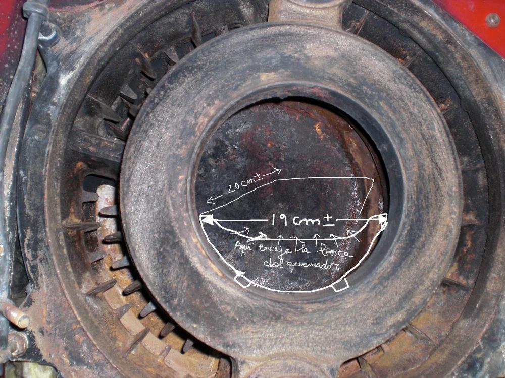

    hola, el cenicero va dentro del hogar de la caldera, mide unos 20 cm de largo por 19 de ancho y tiene 2 patitas en la parte delantera y otars 2 en la trasera(visto de frente) las patitas tienen sobre 1,5 cm, y son para darle algo de altura para no obturar la salida de los humos del hogar de la caldera. En este cenicero se deposita toda la ceniza producida por los pellets , avitando asi manchar y obturar la salida de humos.
    por cierto, mi panel de control efectivamente viene en ingles o polaco, no hay posibilidad de ponerlo en español. Aunque la verdad en mi caso no me importa debido a que con ayuda del tecnico que me la vendio ya lo he programado y que lo basico (temperatura consigna y temperaturas programadas) ya se hacerlo, el resto no me complico con parametros ni cosas de esas ya que funciona de fabula.
    yo la junta de la puerta la tengo perfecta, ya que la puerta es la de caldera sin cambiarla ni nada, ya que han hecho la adaptacion sobre la puerta, sin necesidad de hacer una puerta nueva, estoy montando un video de todo ello , confio en tenerlo esta semana y lo cuelgo.

    Cita Iniciado por elgranpresi Ver mensaje
    gracias,pero el cenicero sera de media luna que medida de circunferencia tiene?a que distancia del quemador lo pones??

    si el cenicero es de media luna, y las medidas encajan con una ligerisima holgura justo en el hogar de la caldera.la media de la media luna es unos milimetros menos que la circunferencia de la entrada al hogar
    INSTALACION DE 2 QUEMADORES DE BIOMASA EN CALDERAS DE GASOIL-solarweb.jpg COLOCACION DEL CENICERO
