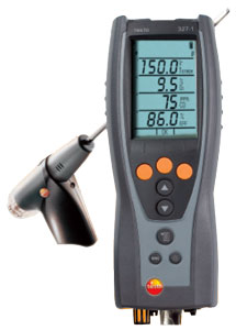

    Nombre:  testo-327.jpg
Visitas: 440
Tamaño: 11,7 KB
    exacto: es el video que os propuse el otro dia. En ficha técnica pellas propone 20pa.
    La opción mejor es que os comprueben la eficiencia de la combustión con un Testo (sobretodo con los parametros del tipo de combustión, no son los mismos que el gasoil) Te da un % de eficacia casi exacto. Lee en una lectura: depresion, velocidad aire, %o2, %co2,etc y da un resultado final.
    Para que este control sea diario automaticamente, has de colocar la sonda lambda. Optimiza al máximo la combustión sean cuales sean las condiciones ambientales. Vale una pasta pero se amortiza.
    La mayoria de instaladores tienen un Testo o similar
