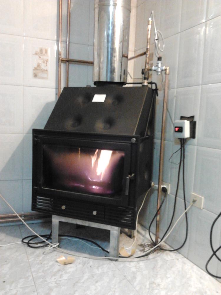

    Comparativa insertables de leña con ACS-2012-02-01-21.02.32.jpg albizia .........si terminar pero .........hacia frio
    talcual está desconectado Baneado
    sep 2010
    217
    Predeterminado Re: Comparativa insertables de leña con ACS
    Cita Iniciado por bombeiro Ver mensaje
Nombre: 2012-02-01 21.02.32.jpg
Visitas: 21757
Tamaño: 70,0 KB
ID: 5780 albizia .........si terminar pero .........hacia frio
    Madre mía que cristal más negro y desigual...... pero por ese precio que se puede pedir.... fabricación portuguesa.

    La foto esta hecha con un telefono ......de poca calidad......no y esta sucio..... pero sin flas salio mal......y no es desigual....jjajaja por lo demas no tiene problema y eso si sale muy economica,funciona muy bien, con un consumo bajo, si es portuguesa...pero la comercializa Roca .

    Hola bombeiro, podias poner unas fotillos mas , y todo y si es posible el esquema de todo lo que se ne cesita y como va conectado y si es posible el precio, gracias, ando mirando un poquillo para enterarme bien, cuando la economia este decente contactaree con un forero de cantabria en torrelavega,

    !Muchas gracias! bombeiro por las fotos, creo que al final vamos ha instalar esa misma (Albizia). Me convence que aunque es mas pequeña que el otro insertable de Baxiroca (Serbal), tiene mayor rendimiento en agua, 21 kW y en cima es bastante mas económica
